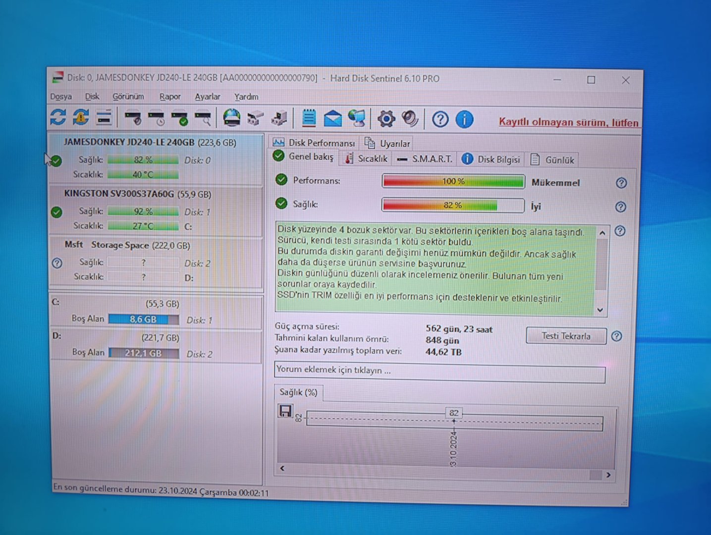

Bugün şöyle bir test yaptım ama tam olarak ne anlama geldiğini bilmiyorum. Performans ve sağlık çok iyi gösteriyor ama alttaki açıklamada bozuk sektör falan diyor. Kendi sistemimin içinde takılıyken içinde sadece birkaç oyun vardı gayet güzel çalışıyordu 1 kere bile sorunla karşılaşmadım. Fakat 2 gün önce içindekileri temizleyip başka bir kasaya taktım ve format atmak istedim ama dediğim gibi SSD gözüküyor ama içine Windows'u kabul etmiyor.
