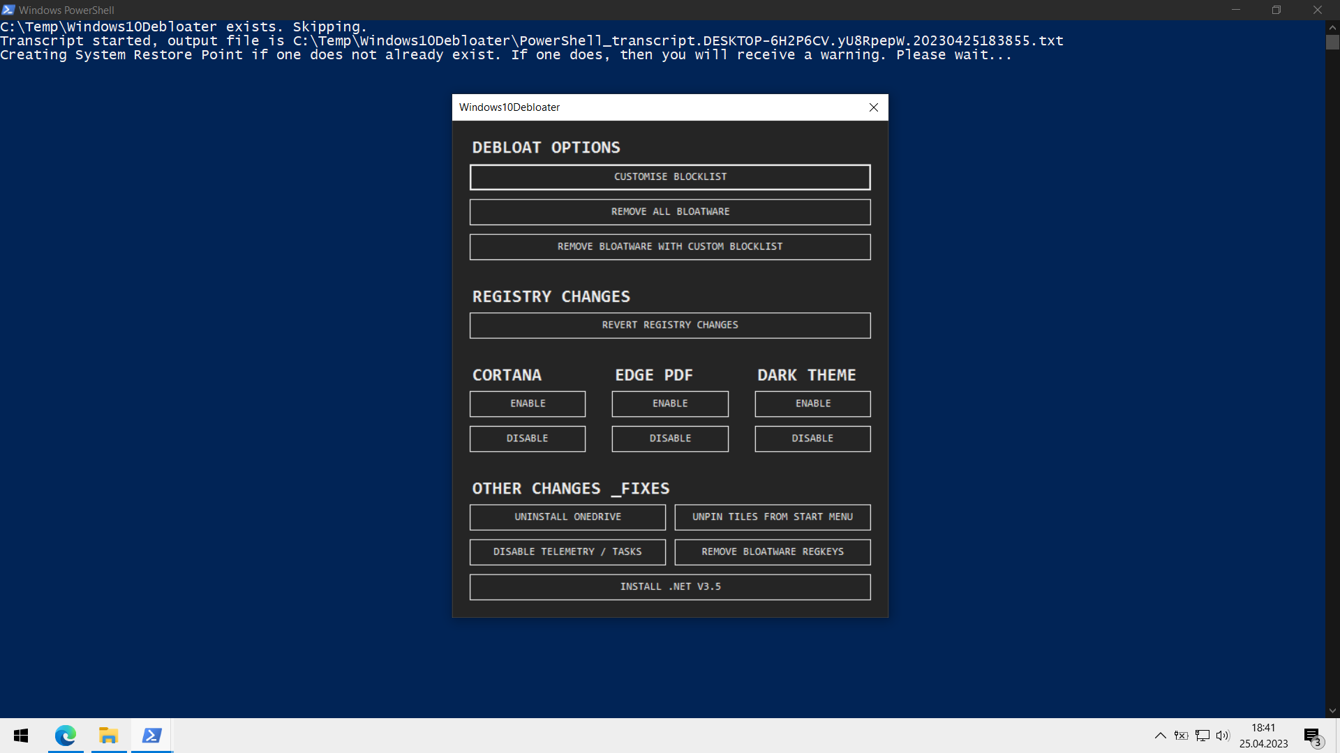

Burada bulunan dosyayı indirip ZIP'den çıkarın. Çıkartma işleminden sonra "WindoWS10DEBLoaterguı. PS1" isimli dosyayı sağ tıklayıp PowerShell ile açın gelen ekranda.
Eki Görüntüle 1754375
"Customize blocklist" yazan yere tıklayın ve silinmesini istemediğiniz servislerin tikini kaldırın.
Seçtikten sonra "remove bloatware with Custom blacklist" yazan butona tıklayın. Bu işlem SSD kullanıyorsanız hızlıca biter, HDD kullanıyorsanız uzun sürebilir.
Bu ekranda" Cortana ve Edge PDF" ikisini de disable yapın.
Aşağı kısımdan "disable telemetry / tasks ve remove bloatware regkeys" yazan yerlere tıklayarak kalan işlemleri halledin.
Ve bu kadar.

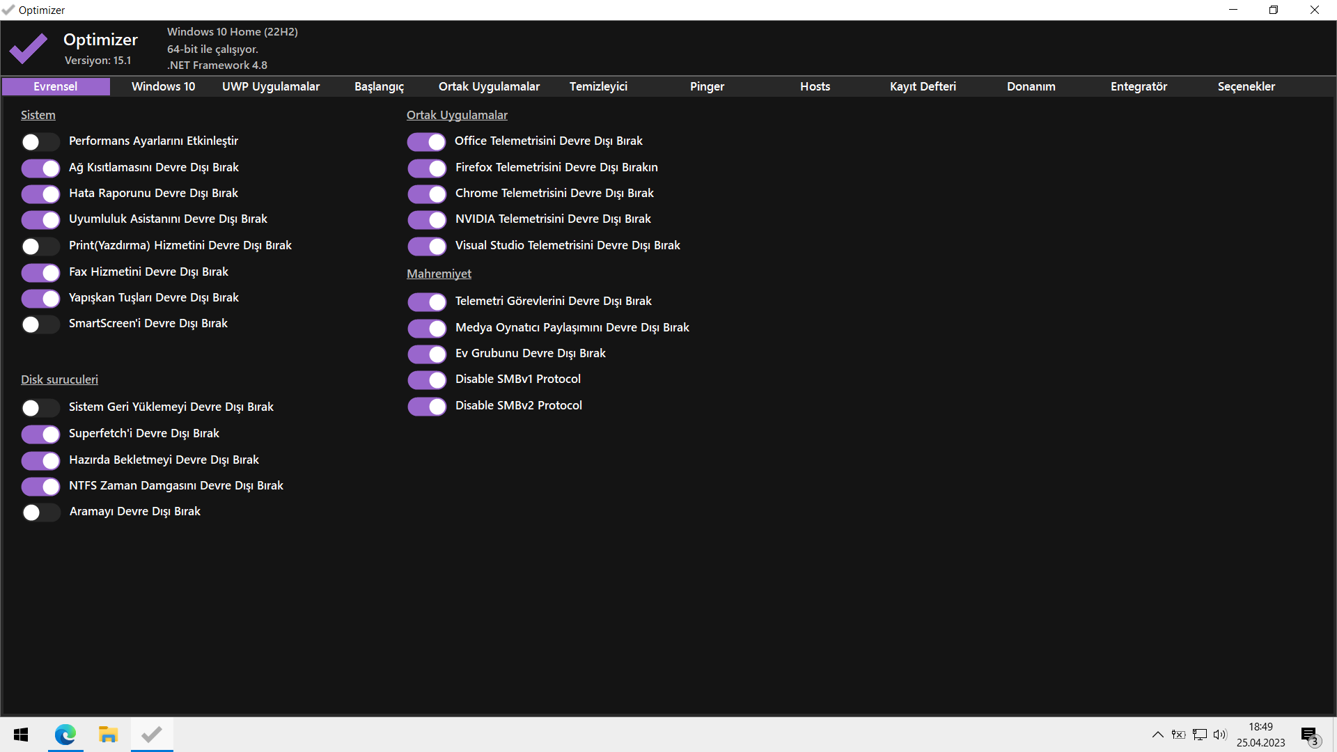

Hellzerg optimizer;
Buradaki linkten .exe dosyasını indirin ve açın.
Eki Görüntüle 1754385
Açılan uygulamadaki evrensel kısmını bu şekilde yapıyorum ben siz farklı ayarlar deneyebilirsiniz ama önermem.

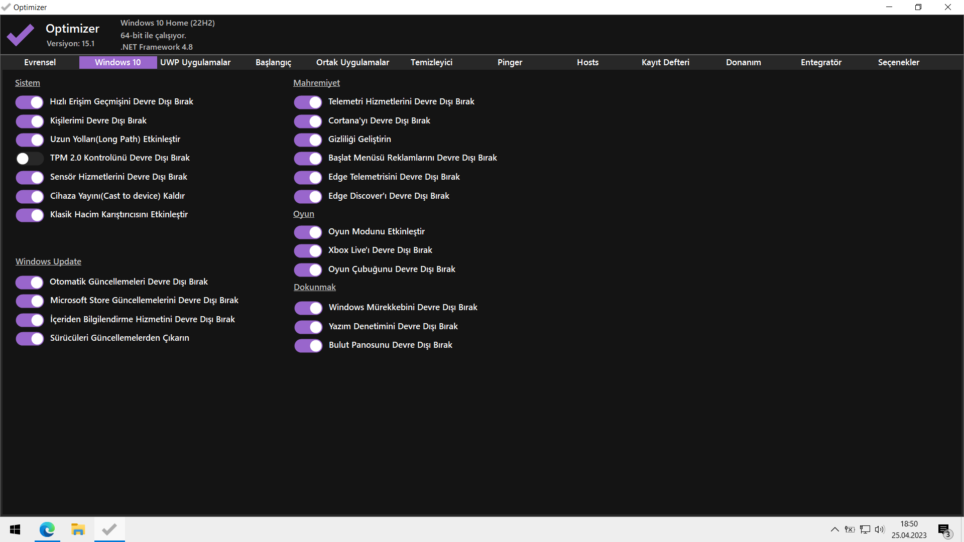

Windows 10 kısmınıda bu şekilde ayarlayabilirsiniz.

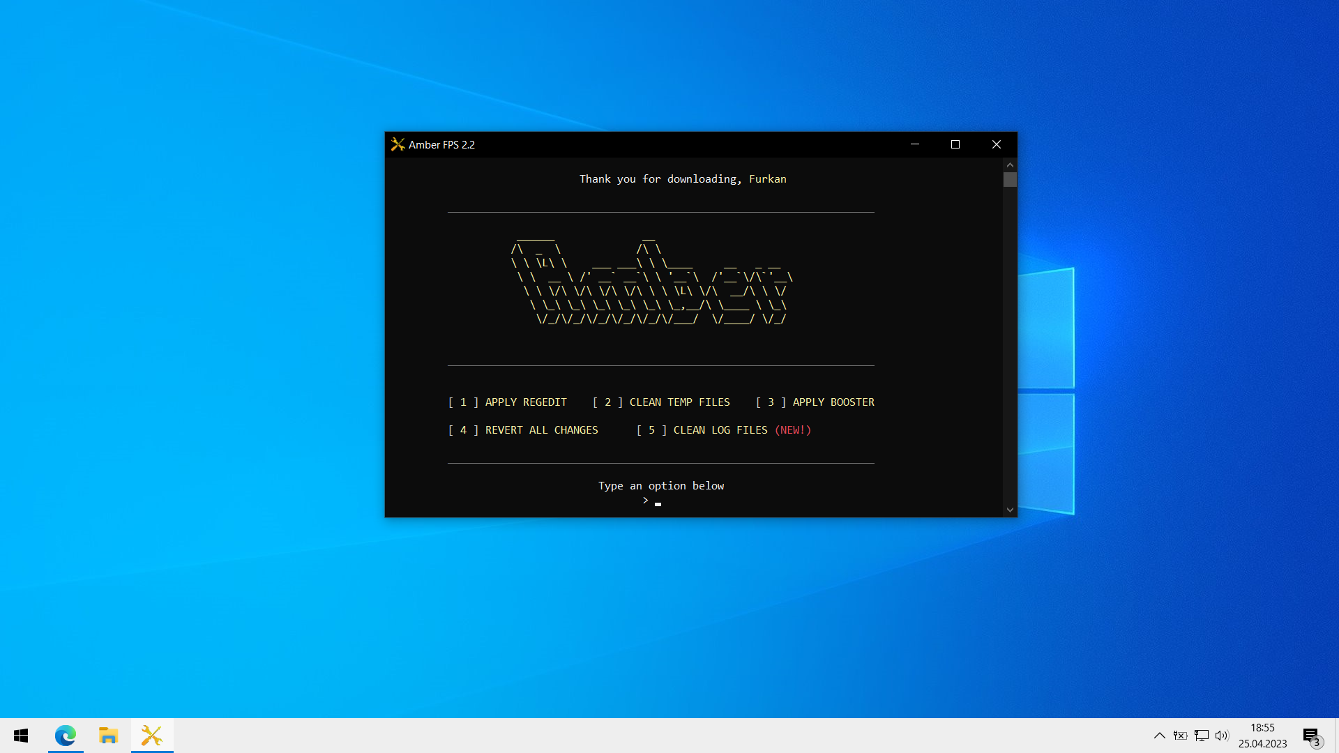

Amber;
Eki Görüntüle 1754398
Gelen ekranda 1 ve 3. seçenekleri seçip bilgisayarı yeniden başlatın.

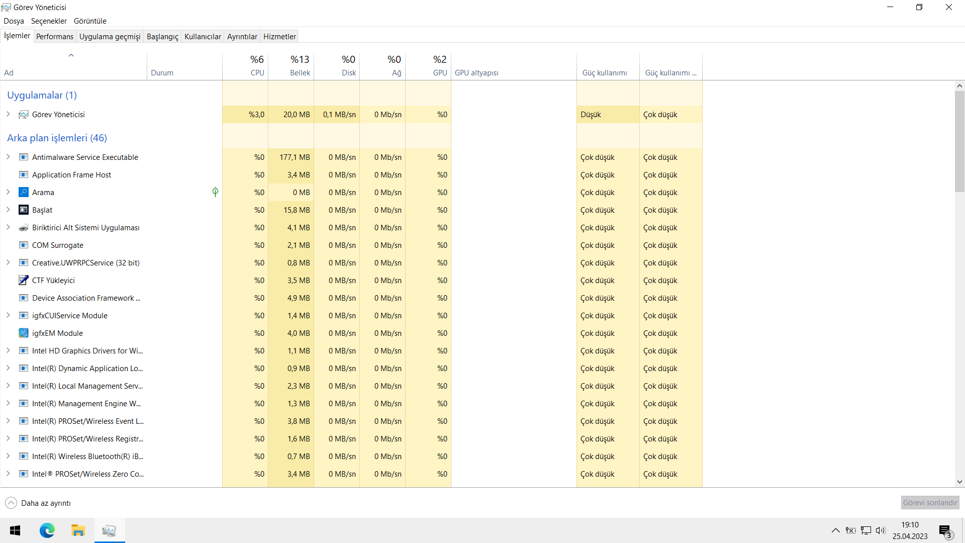

Yaptığımız işlemlerden sonra boşta kullanım değerleri.
