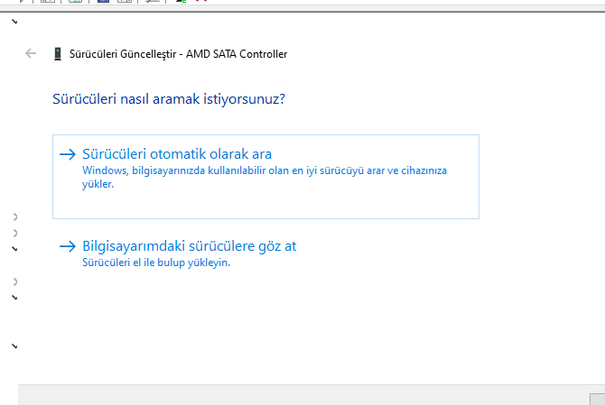

Eki Görüntüle 1655306
Klasöre çıkardıktan, aygıt yöneticisine girin, SATA AHCI denetleyici bölümüne gelin, ve sağ tıklayıp sürücüyü güncelleştir'e tıklayın.
Eki Görüntüle 1655310

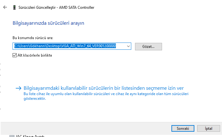

Bilgisayarımdaki sürücülere göz At'a tıklayın.
Eki Görüntüle 1655311
Göz At'a tıklayıp, masaüstüne RAR'dan klasör çıkartmıştık, onu seçin ve ileri deyin, güncelenicektir, eğer sürücüleriniz zaten güncel derse klasörde ki setup.exe'yi çalışıtırıp oradan kurun.
