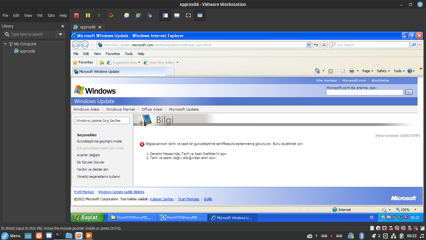

@365479 hocam videodaki her şeyi yaptım. Ama sertifika hatası veriyor ya. :( tarih ve saat doğru teyit ettim.Eki Görüntüle 1570712

ProxHTTPS zımbırtısının içindeki ca seftirikasını yüklediniz mi hocam?
Eğer yüklediyseniz seftirika süresinin bitişine bakın. Eğer süresi bitmişse silin ve proxhttps zımbırtısını çalıştırın. Yeni bir tane oluşacak. Onu kurmayı deneyin videodaki gibi.

Hocam o da olmadı. Sonra tekrar bakarım. Başka sanallaştırma uygulaması da deneyeceğim inşallah.

Hocam snapshot aldınız mı? En baştan yapmayı deneyebilirsiniz. İnstall.bat'da sorun çıkmış olabilir hocam orada bayağı fazla seftirika yüklüyor. Birde bunun ilk yapıldığı forumdaki yazıyı atıyorum umarım bu çözüm sağlar.
"I have definitely solved the problem getting error code 0x80072f8f. I've done a second ProxHTTPSProxy installation just due to testing purpose. I let ProxHTTPSProxy generate a new CA.crt valid until 2032 by deleting old CA.cert file in ProxHTTPSProxy's program folder and opening ProxHTTPSProxy.exe afterwards. Then I installed this root certificate. But it didn't work either. I got error code 0x80072f8f too. I analyzed what had happened and found out it was installed in Trusted Root Certification Authority but for current user only. And that's the cause of the problem. It has to be installed in Trusted Root Certification Authority of local computer anyway. How is it done? Open console by typing mmc, add a snap-in for certificates, then choose for local computer and import your recently generated ProxHTTPSProxy CA certificate to Trusted Root Certification Authority. Finished."

Snapshottan 2 kez geri aldım bu sefer yine aynılarını yaptım teker teker sırası ile. Bu sefer döngüye aldı site. Dediğim gibi sonra deneyeceğim sonucu yazarım. Desteğiniz için teşekkürler. :)

Döngünün sebebi internet seçeneklerinden siteyi eklemeniz lazım. Yarın veya istediğiniz zaman tekrar deneyebilirsiniz en baştan. Buradan rehberi yazıyorum.
1. Internet Explorer 8'i yükleyin.
2. yeniden başlatın.
3. posready ve tls 1.2.reg dosyalarını açın.
4. Install.bat açın ve önünüze gelene evet deyin(ISO dosyası takılı olmaması lazım)
5. Internet Explorer 8'i açın.
6. Internet Explorer 8'den Tools(araçlar)'a basıp güvenliğe gelin. Tik işaretliye basıp sitelere tıklıyoruz. Sırasıyla şu siteleri ekliyoruz.
1. http://update.microsoft.com
2. http://www.update.microsoft.com
3. https://www.update.microsoft.com
7. ondan sonra gelişmiş'e gelip aşağı inip tls 1.2'yi açıyoruz.
8. Proxhttps'den 4 klasörden birinde cert ınstall olacak bunu açıyoruz.
9. ProxHTTPS_noupx'den ca seftirikasını yüklüyoruz.
10. ProxHTTPSPSwitch.exe'yi açıyoruz ve Windows Update'i açıyoruz.
Yarın sorun çıkarsa yardımcı olmaya çalışırım herkese iyi geceler.
