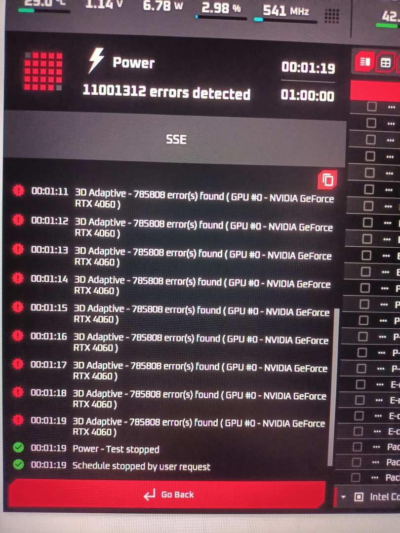

OCCT testi yaptım Power kısmından SSE böyle bir hata aldım.
Eki Görüntüle 2462515

Servise götürdüm bugün ekran kartının benim yaptığım testte 57 watt çalıştığını kendilerinde 117 watt çalıştığını söylediler evi mi değişmem lazım yani dediğimde topraklı priz ile denedikten sonra sorun devam ederse getirin dediler orada 8K testi vs. de yapıldı ama sorun çıkmadı.
