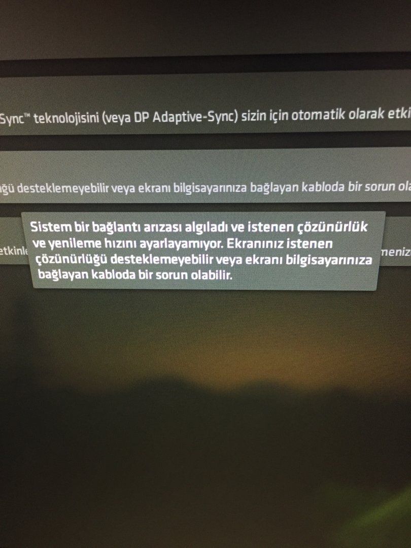

(Sistem bir bağlantı arızası algıladı ve istenen çözünürlük ve yenileme hızı ayarlayamıyor. Ekranınız istenen çözünürlüğü desteklemeyebilir veya ekranı bilgisayarınıza bağlayan kabloda bir sorun olabilir. ) kapanıp açılınca böyle bir yazı çıkıyor
Hocam OCCT programından Power testini en yakın sürede yapın. RX580 ekran kartı için minimum 500W PSU öneriliyor.
OCCT testini şimdi yapacağım fakat bilgisayar açılınca radeonun bildirimde bu hata çıkıyor önce onu bir sorayım dedim.

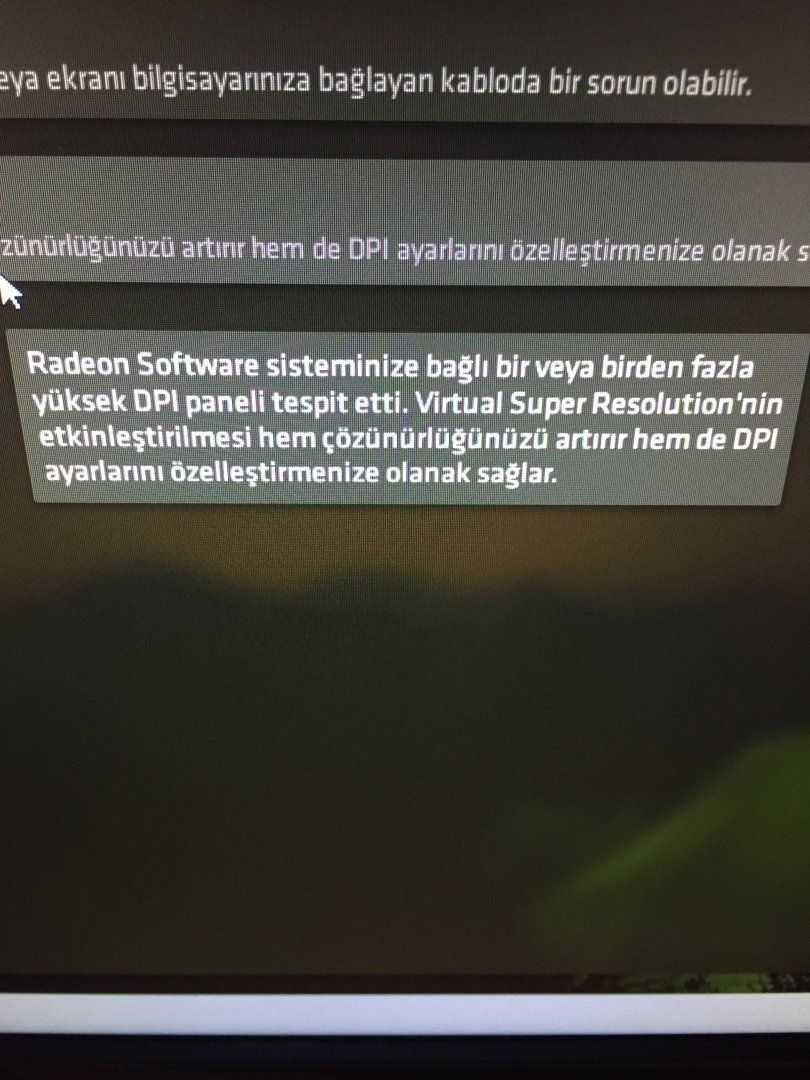

Aldığım hataları fotoğraf olarak paylaştım. Acaba diyorum ekran kartını zorlayan yazılımsal bir sorun olabilir mi ? Az sonrada occt testini yapıp paylaşıcam
Hocam öncelikle PSU ve bütün sistem özelliklerini yazın. Ayrıca OCCT programı ile Power testi yapın 15 dk kadar. Boşta ve yükteki sıcaklık değerleriniz bizimle paylaşın.

(Sistem bir bağlantı arızası algıladı ve istenen çözünürlük ve yenileme hızı ayarlayamıyor. Ekranınız istenen çözünürlüğü desteklemeyebilir veya ekranı bilgisayarınıza bağlayan kabloda bir sorun olabilir. ) Kapanıp açılınca böyle bir yazı çıkıyor.
OCCT testini şimdi yapacağım fakat bilgisayar açılınca Radeon'un bildirimde bu hata çıkıyor önce onu bir sorayım dedim.
Aldığım hataları fotoğraf olarak paylaştım. Acaba diyorum ekran kartını zorlayan yazılımsal bir sorun olabilir mi? Az sonrada OCCT testini yapıp paylaşacağım.
