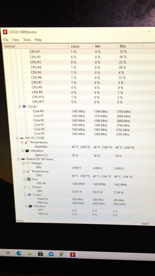

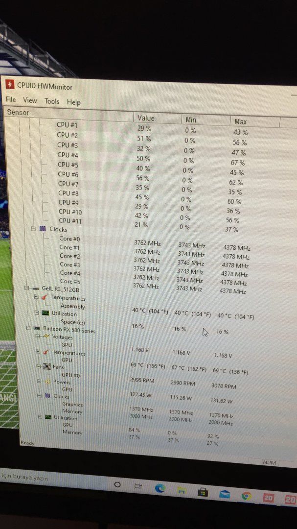

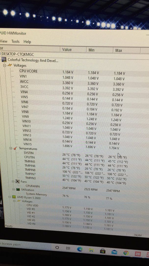

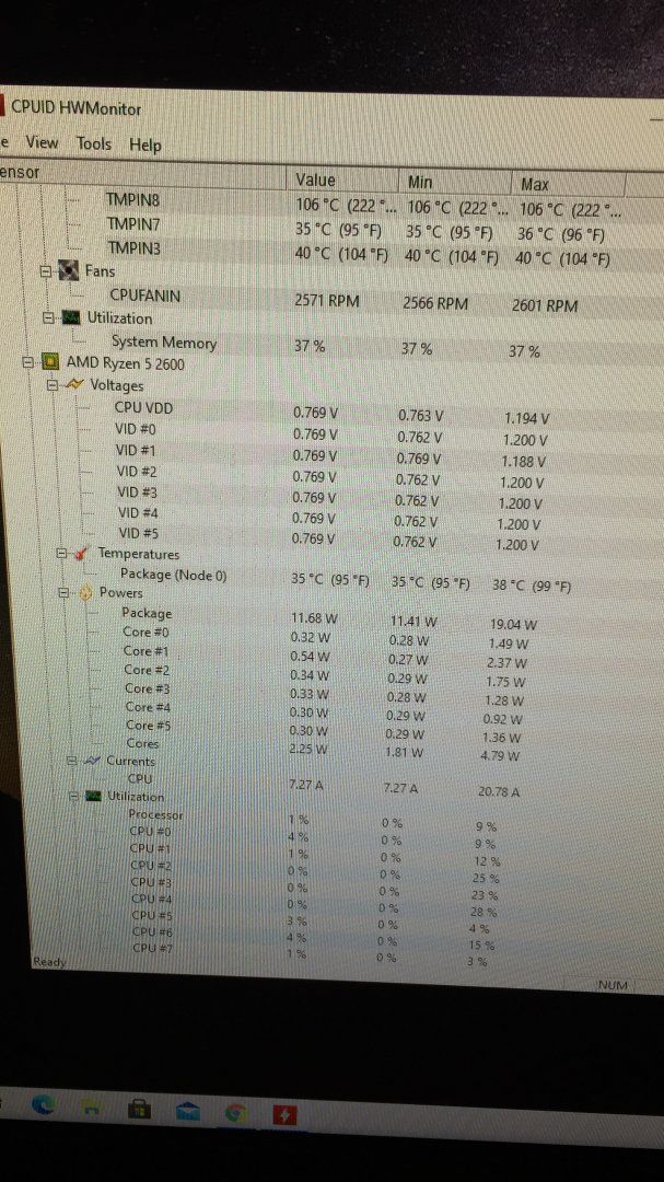

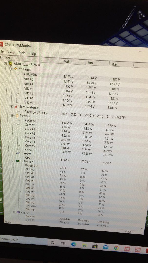

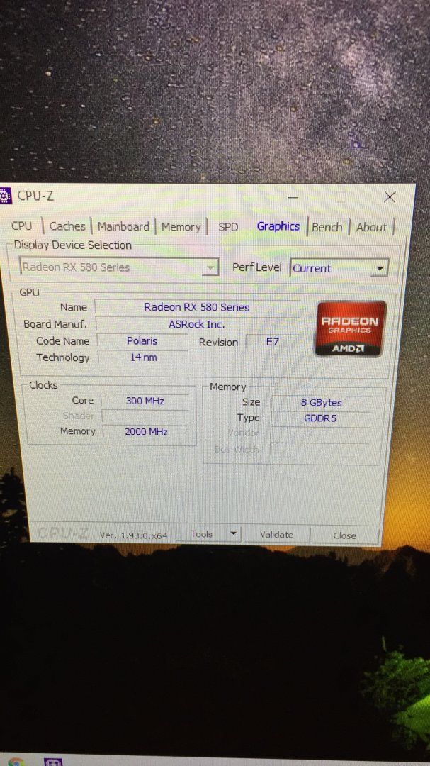

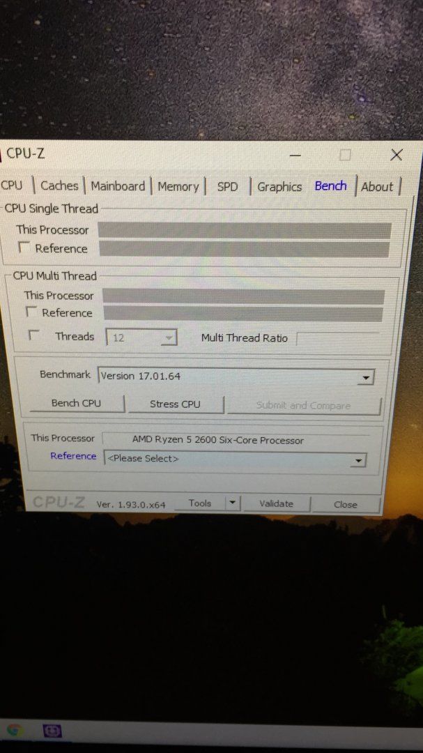

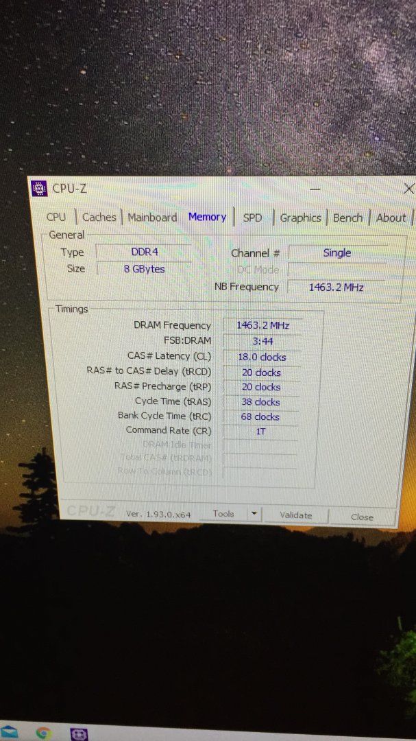

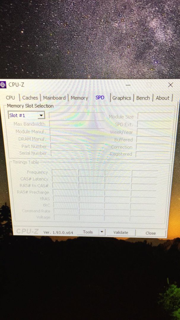

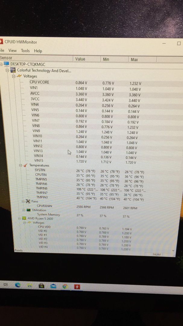

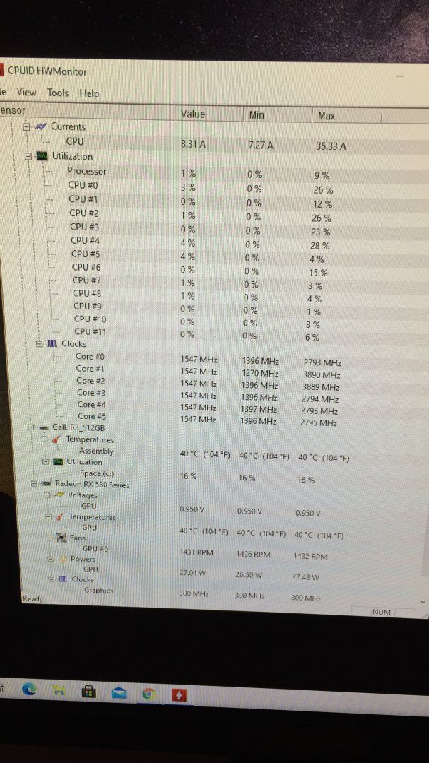

Boşta 40 derece galiba ama bunlara bi arkadaşla beraber programla bakmıştık. Onların ss ni atıcam şimdi
Ekran kartı sürücüsünü, DDU ile kaldırıp, WHQL sürümünü yükleyin.
Ekran kartına Undervolt uygulayın ve fan ayarlarını manuel olarak ayarlayın. Bu sayede sıcaklıklar düşecektir.
Evet DDu ile kaldırıp denemiştim sorun çözülmedi. Bende umutlanmıştım bunu yaparken.

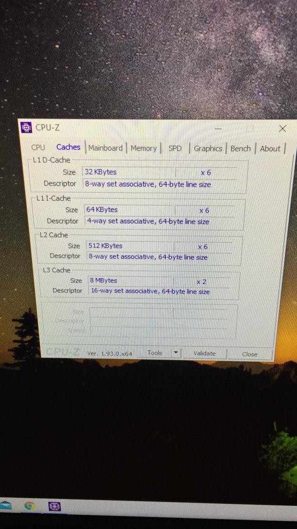

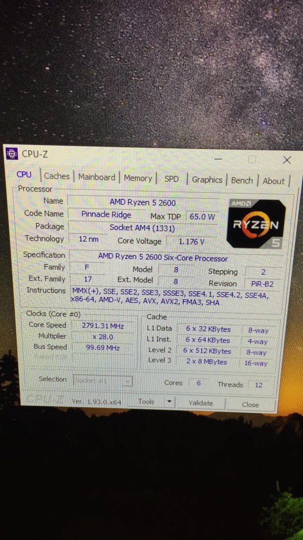

    150,4 KB · Görüntüleme: 38
    122,6 KB · Görüntüleme: 33
    140,1 KB · Görüntüleme: 36
    126,3 KB · Görüntüleme: 36
    126,3 KB · Görüntüleme: 38
    130,4 KB · Görüntüleme: 41
    90,2 KB · Görüntüleme: 45
    204,8 KB · Görüntüleme: 46
    104,9 KB · Görüntüleme: 41
    140,6 KB · Görüntüleme: 43
    124,3 KB · Görüntüleme: 46
    89,6 KB · Görüntüleme: 38
    144,4 KB · Görüntüleme: 37
    101 KB · Görüntüleme: 45
    122,9 KB · Görüntüleme: 51

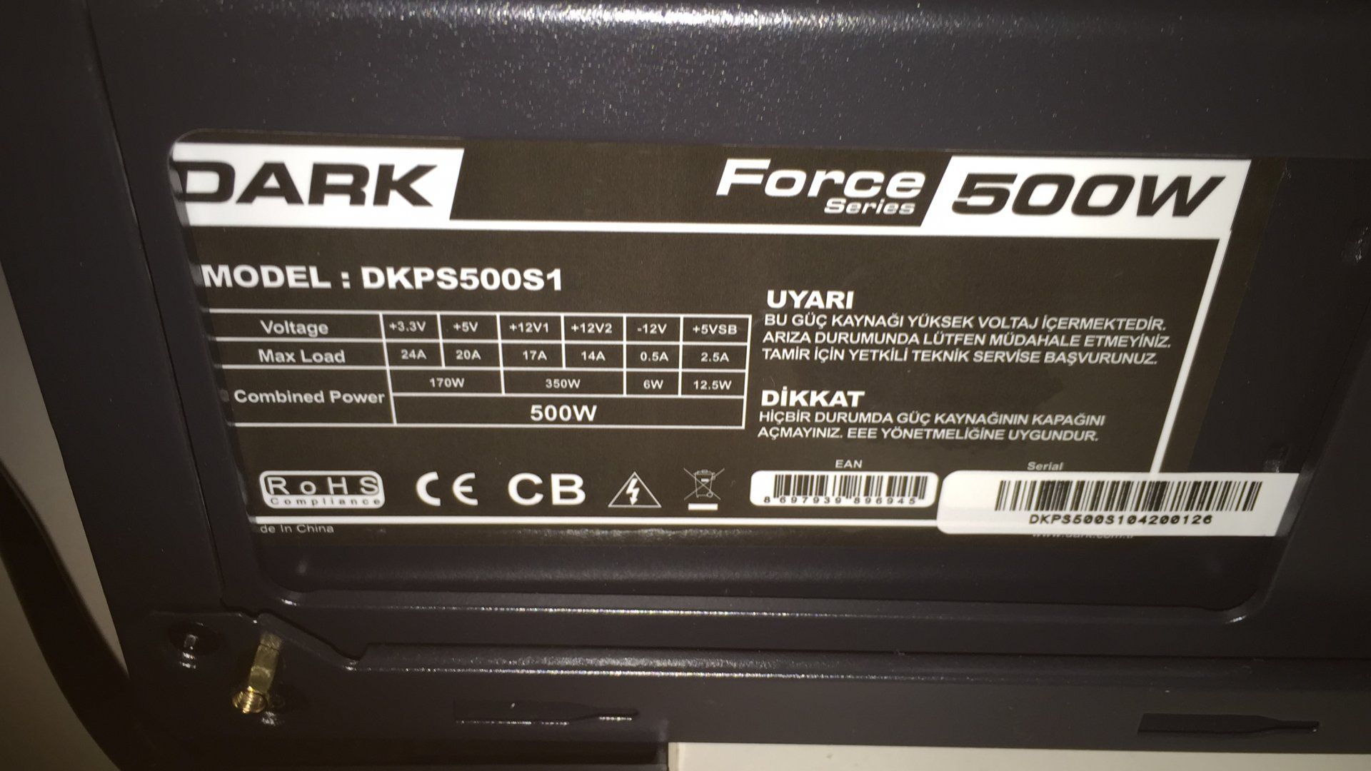

PSU yetersiz geliyor. RX580 çok güçlü olduğu için yetmiyor. Sizde yüksek ayarlarda oynayınca kapanıyor. En az 550-600W lazım diye biliyorum.
Anladım hocam. Kasayı tanıtan adam rahatlıkla bu psu beslicektir falan diyodu ama demekki beslemiyor. Zaten aerocool 500 lük yerine dark force 500 göndermişti ama ben sesimi çıkarmadım farketmez diye
PSU markası ne acaba?
Dark force 500
Şimdi sıfır aldığım PC'ye yeni bir PSU almam gerekiyor yani çok sinir bozucu gerçekten. Garantisi var acaba göndersem ne diyecekler. Yeni PSU alsam üste para isteyecekler. Sizin var mı bir PSU tavsiyeniz.
Hocam OCCT programından Power testini en yakın sürede yapın. RX580 ekran kartı için minimum 500W PSU öneriliyor.
