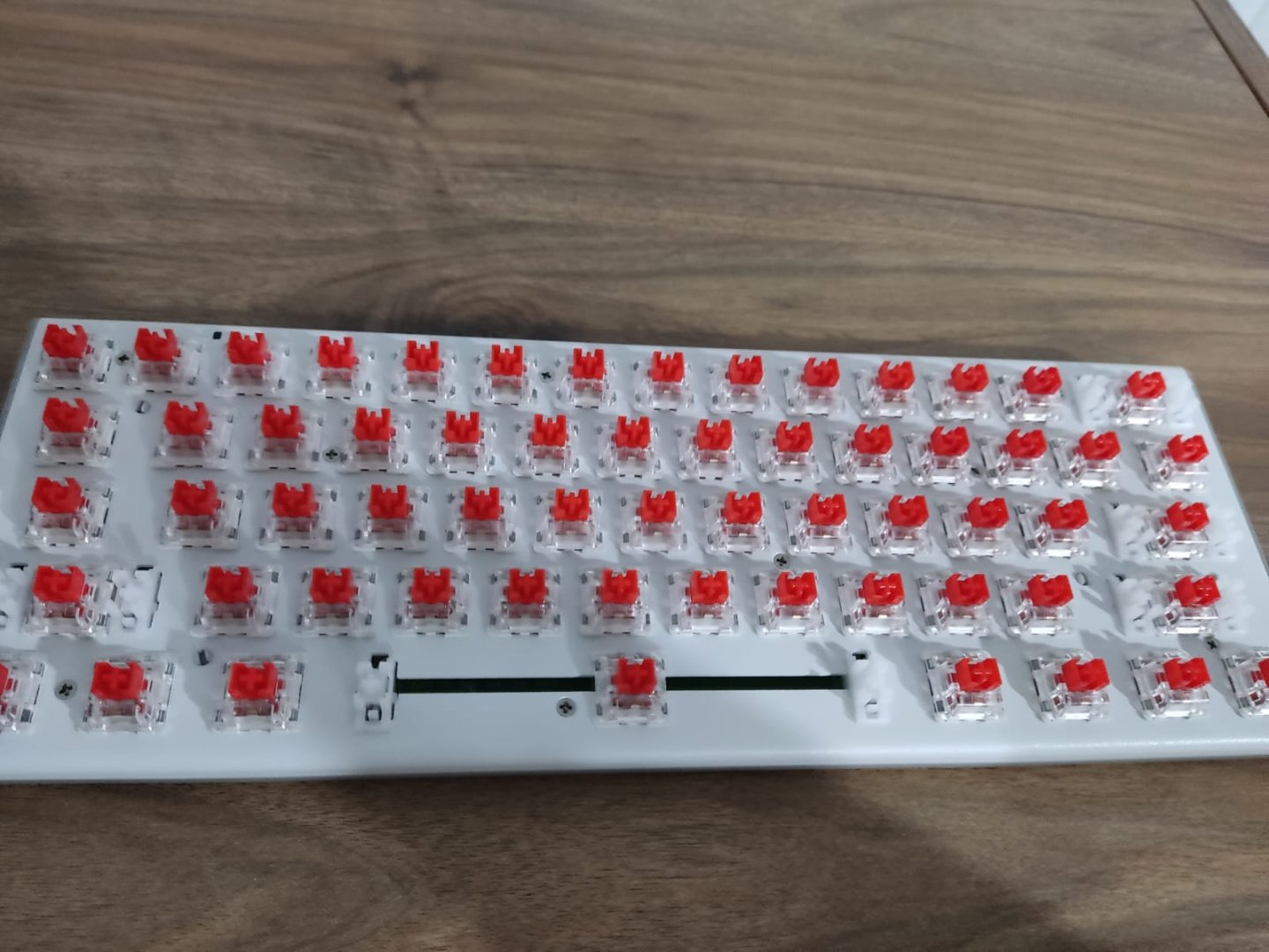

Öncelikle klavyenin keycapslerini çıkartıyoruz
Siz sadece vida olan kısımlarını çıkarsanız yeter.
( 9 vida var)
Çıkardıktan sonra metal ile plastik arasından parmağını sokuyorsunuz elinize klavyenin plastik tabanı ve PCB'li kısmı geçiyor.
Açtıktan sonra tape mod için olan bandı sağ taraf da gözüken Type-C girişi açık kalacak şekilde çekiyoruz
2 kat çektikten sonra metal olan kısmın switchli tarafına bakıyoruz, sonra 9 tane 9 tane vida girişine iğne ile delik açıyoruz, çeviriyoruz ve delik açılan yerlere tornavida benzeri bir şey ile genişletiyoruz.
Tape mod bitti.
Şimdi çıkardığımız arka plastik kapağa da aynı şekilde foam yapacağız
Foam için gerekli malzeme sadece kutusundan çıkan koruma kılıfı, kılıfı Type-C girişi açık kalacak ve klavye boyutu ile uyumlu olacak şekilde kestikten sonra arkaya koyuyoruz, kılıfdan 2 tane çıkıyor 2 tane de yapabilirsiniz. (Bunda da delme işlemi gerekli)
Ben 2 kat foam 3 kat tape yaptığım için klavyeyi kapatmakla uğraştım 2 saat.
Şimdi gelelim switch ve keycaps değişime
Kang Whıte
Switchler kesinlikle stok switchlerden daha iyi, geçen gün karşılaştığım pim kırma sorunu da yok.
Modlama yaptığım için böyle mi bilmiyorum ama red switchle sesi çok az farklı. Hissiyat değişik.
Kendi stok red switchlerinde lubesuz oldukları için yay sesi oluyordu ama bunlar fabrica lubelu olduğu için yay sesi yok
Sadece 2 tane kendimden kaynaklı sorun yaşadım onlar da pinlerini bükmekdii onun da çözümü var.
