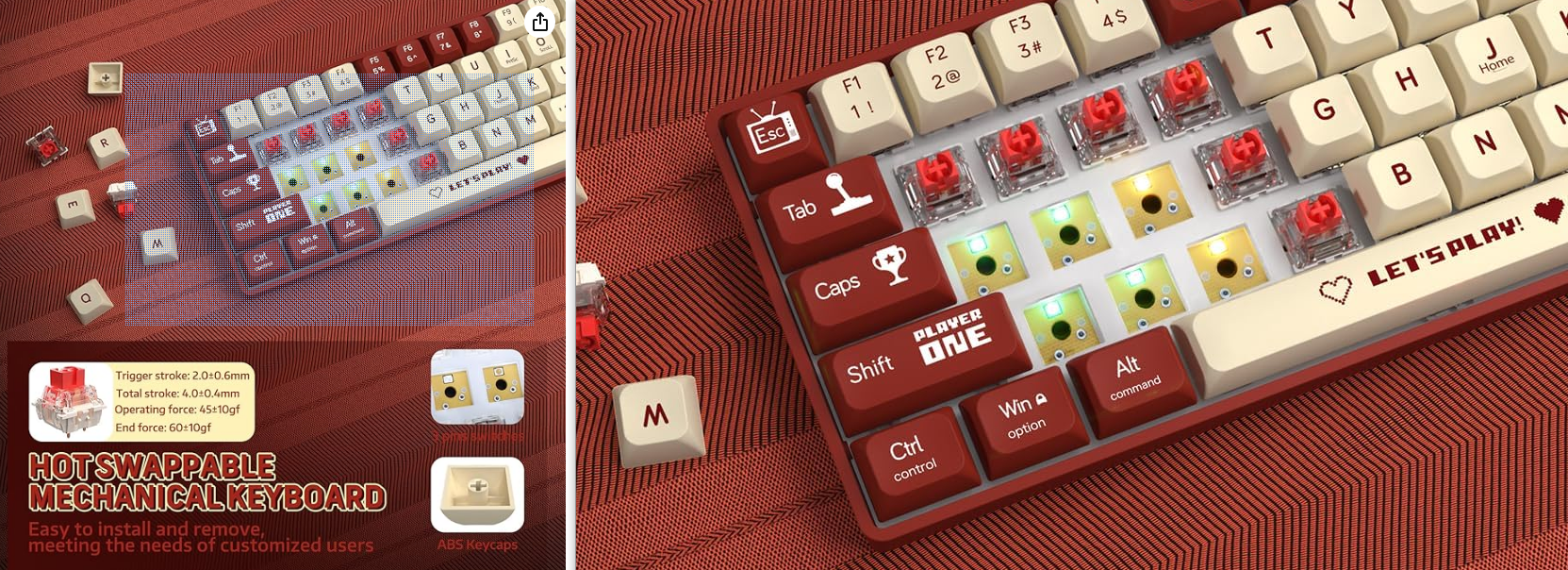

Dikkat: Klavyeyi switch değiştirip kullanmak için alacaksanız almayın. Yanından gelen puller çok kötü, Outemu soket+3 pin.
Attığınız sitenin fotoğrafında da 5 pin gözüküyor.
Eki Görüntüle 2264563
Fotoğrafı yanlış koyacak kadar olamazlar diye düşünüyordum sanırım fotoğraftaki yanlış 3 pin.
Bence de fotoğraflar yanlış çünkü buradada 3pin yazıyor.
Eki Görüntüle 2264566
O zaman 3 pin de anlamadığım şey fotoğrafta nasıl 5 pin koymayı becermişler. Bildiğin dolandırıcılık bu. Bu saatten sonra ürün satıcıların koyduğu fotoğraflara da güvenmeyeceğim :D.
