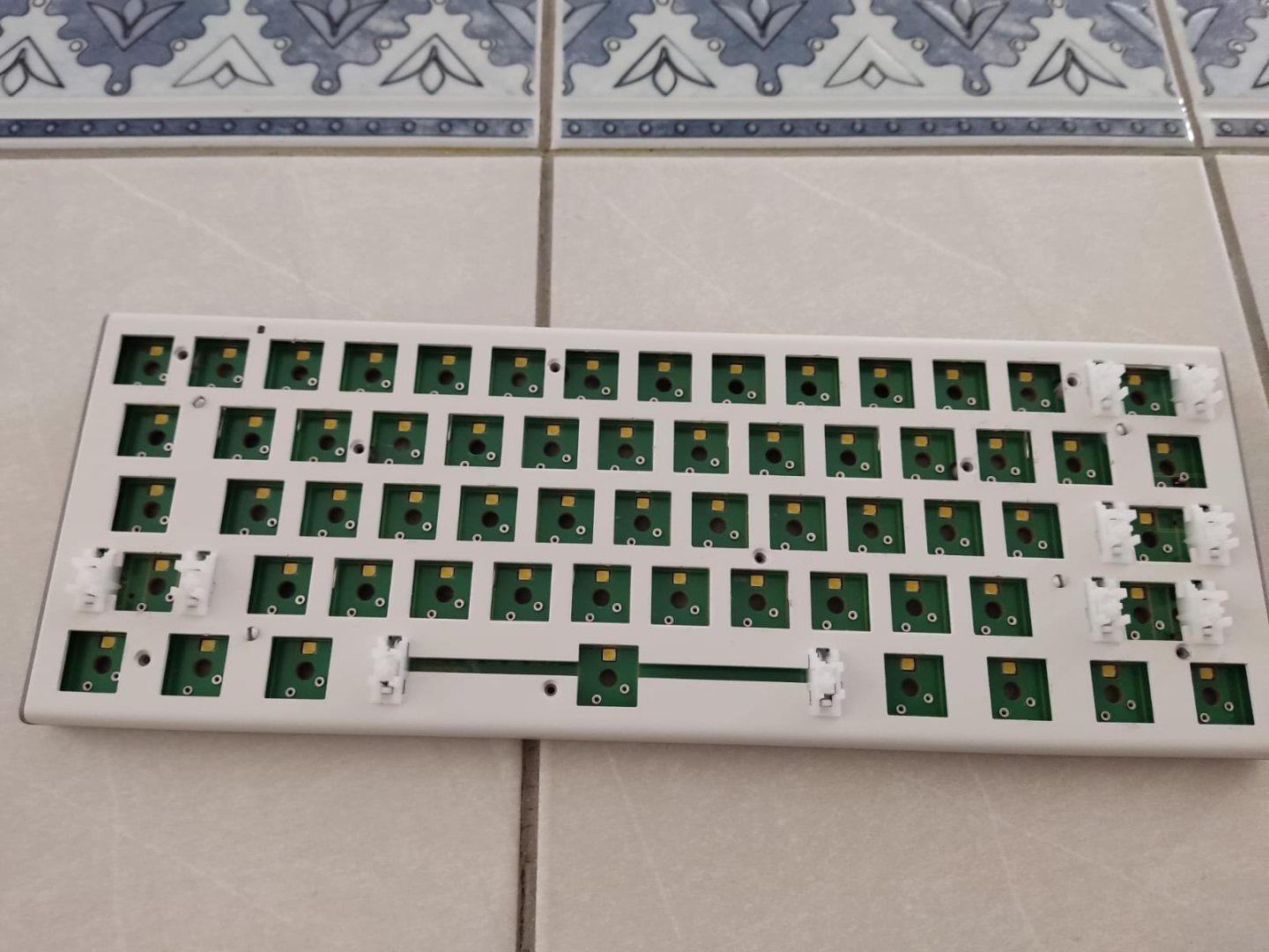

Switchleri sökülmüş hali.
Eki Görüntüle 2262689

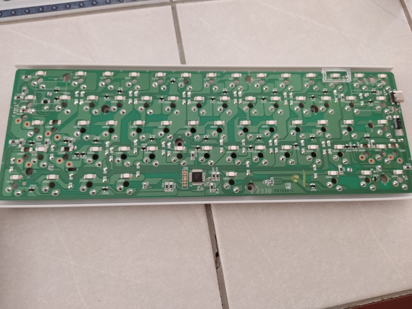

PCB.
Eki Görüntüle 2262691
Eki Görüntüle 2262694

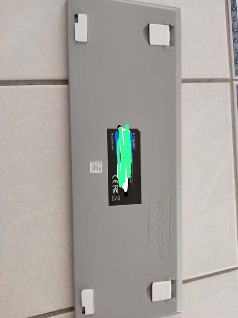

Klavyenin arkası.
Eki Görüntüle 2262695

3 pin Outemu soket.

önemli not: Klavyeyi alıp ileride switch değiştirip kullanmak istiyorsanız farklı klavyelere yönelin. Klavye 3 pin Outemu soket olduğu için hem uyumlu switch sayısı az hem de switchleri çıkarması aşırı zor.
