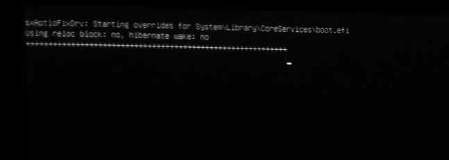

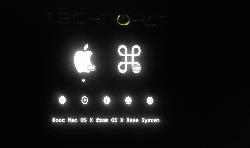

Soruna gelirsek raw dosyasını 32GB'lik flash diske win32 ile yazıp flash bellekte boot ettiğimde, Rehber'de olan INSTALL MAC OS FROM FLASH DRIVE gibi bir açıklama yok. İnstall diye bir kelime yok. Dolayısıyla mantıken ilk başktaki Boot Mac Os from base system olanı seçiyorum.
Ancak bu sefer de şu hatayı alıyorum, bilgisayar yeniden başlıyor. Daha kurulıumun K'sına gelemediğim için driver, clover, multibeast vs. o aşamalara gelebilmiş değilim.

Şu an hangi kurulum imajını kullanıyorsun? İşlemcin nedir? BIOS ayarların nedir? Monitor hangi port üzerinden bağlı? Kurulum yapmak istediğin Disk haricinde başka diskler bağlı mı?
10.11.6 raw imajı ile kurulum yapmayı denedim. İşlemcimin g3258 olduğunu yazmıştım.
Bios ayarları dediğiniz gibi secure boot kapalı, uefi, ahci.
MSI z97 pc mate'de rehberde belirtilen tüm ayarlar yok ancak belirtilen ayarları yazıldığı şekilde ayarladım. Monitör anakartın VGA'sından bağlı.
Kasada çok hdd var lakin kurulum yapacağım sırada sadece kurulum yapacağım SSD'nin kablosunu takıyorum.
Config.plist dosyasına FakeCPUID girip dene:

teşekkürler fakecpuid ile deneyeceğim.
Şayet kurulum olursa g3258'in içindeki gariban İntel HD graphics'in gpu idsi nedir? Clover config ile girmek için?
Çalıştırabileceğini zannetmiyorum. Aslına bakarsan, Haswell Pentium işlemciler OS X tarafından desteklenmiyor. Benim yukarıda verdiğim FakeID, bunu Ivy Bridge sistemmiş gibi gösteriyor (Ki bununda garantisi yok). Kısacası işlemci tanısa bile, grafik desteklenmeyecek.

Son sorum, i3 veya i5 aldım diyelim mac'i kurdum ses vga vs. her şey ok. Boot aşamasında videolu rehberde olduğu gibi clover'i boota ekleme özelliği var mı?
Yani El Capitan'ın flash belleğe yazdığımız imajında cloveri boot ekranına ekleme özelliği mevcut mu? Yoksa 8gb'lık 10 tl değerinde bir flash'ı kasanın arkasına takılı bırakırım mac'i açacağım zaman flashtan boot edip maci boot ederim diye düşündüm.
Rehberlerde de ayrıntılı anllattığımız üzere, kurulumdan sonra Clover Bootloader kurulumunu yaptıktan sonra USB'ye ihtiyacın kalmıyor.
