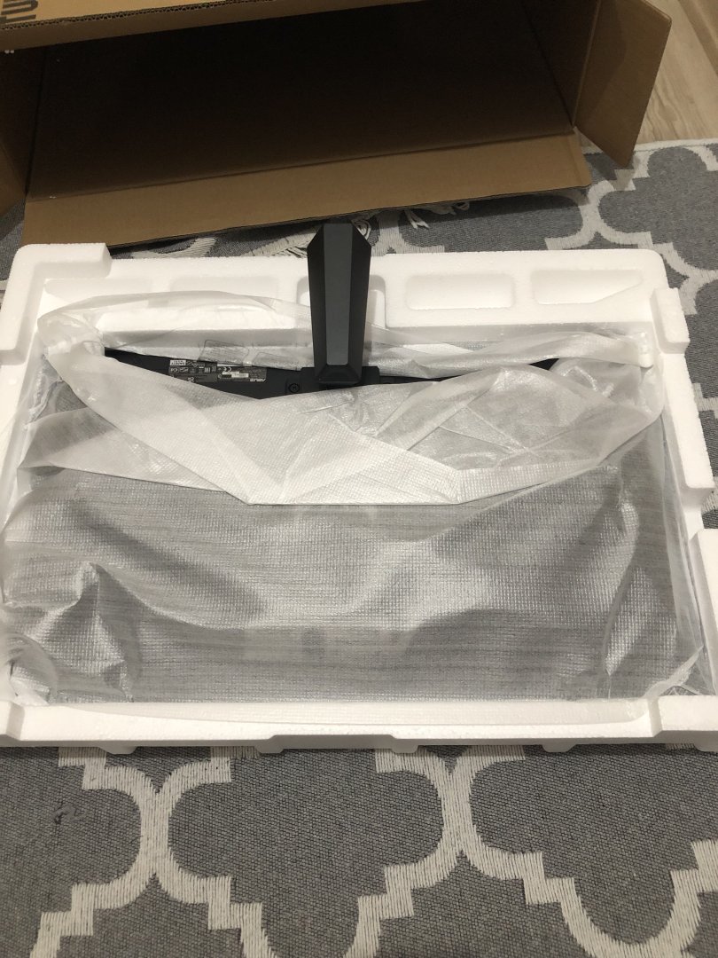

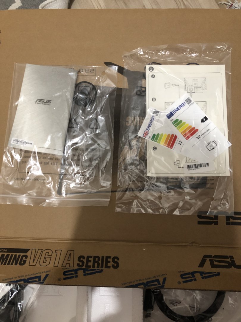

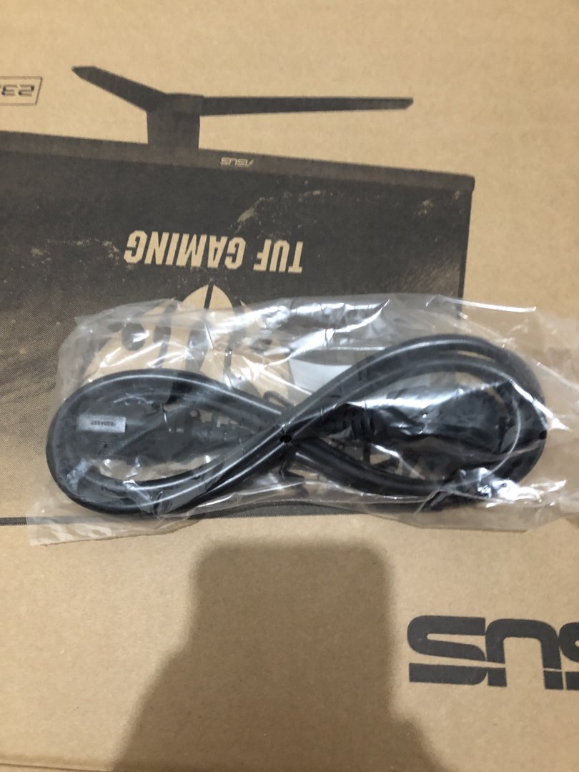

Merhaba öncelikle. Başlıkta da gördüğünüz üzere fiyatıyla dikkat çeken bu ASUS monitörü geçenlerde sipariş ettim. Ürünü Gaming gen sitesinden aldım hızlı bir şekilde kargolandı ve bugün elime ulaştı kurulumunu yaptım. Özellikle VA panellerde insanlar tercih yaparken çok güvensiz hissediyor ghosting, ölü piksel ya da çeşitli garip ekran hataları korkutuyor. Bende bu korkuyla aslında bu ürünü satın aldım. Şimdi bu incelemede kutusunu açmamdan itibaren nelerle karşılaştığımı, görüntü kalitesini, malzeme kalitesini ve en merak edilen ghosting olaylarından bahsedeceğim. Son olarak da çeşitli alanlarda kendimce puanlandırma yapacağım.

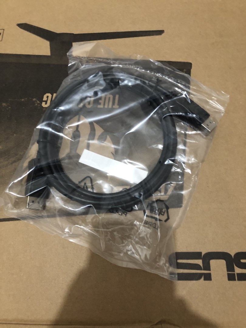

İlk olarak kutu içeriğinden bahsedeyim. İçerisinden bir adet display kablosu, bir adet Power kablosu, monitörün alt ayağı, ASUS kullanım kılavuzu ve enerji sertifikaları çıkıyor.
Eki Görüntüle 1639386
Eki Görüntüle 1639388
Eki Görüntüle 1639391

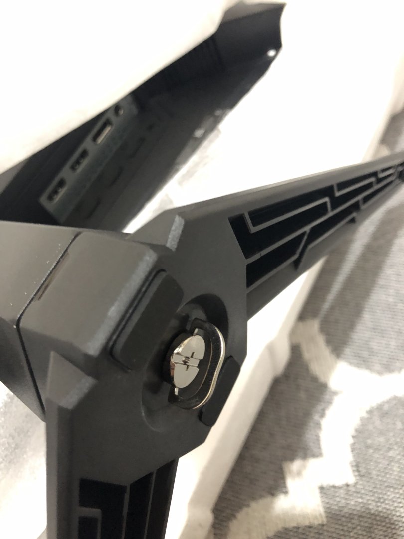

Burada alt ayağı ayrı göstermek istiyorum çünkü vidalama sistemi elinizle yapabileceğiniz şekilde tasarlanmış.

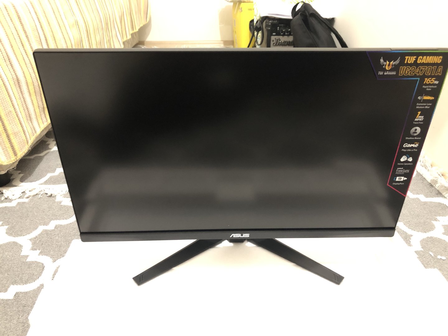

Ve tabii ki monitörü unuttuk onu da ekleyelim.
Eki Görüntüle 1639399

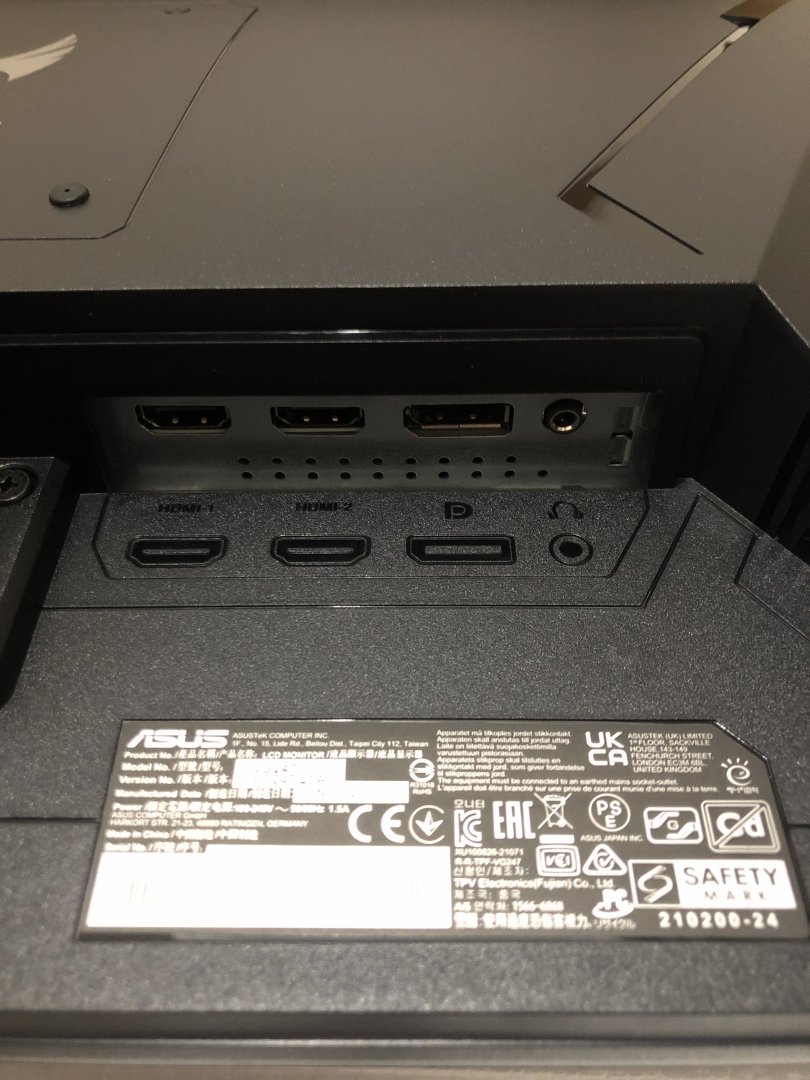

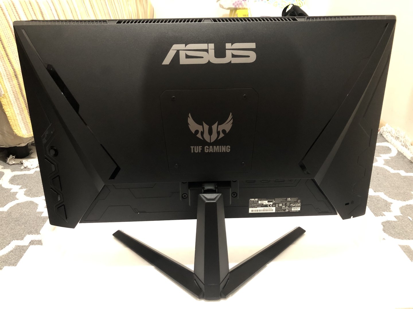

Bir de genel olarak bir monitörümüze bakalım. Alt ayak kısmı gayet şık kaba durmuyor öncelikle bunu söylemek isterim bununla beraber çerçeveleri çok ince bu da gerçekten güzel gösteriyor. Monitör 23.8 inç boyutunda bir ekrana sahip. Arka kısım ASUS'un dediğine göre jet uçaklarından esinlenerek tasarlanmış. Bir de şuna dikkat çekmek isterim önceki monitörüm ViewSonic markaydı ve genelde taşıma esnasında çatırdardı çok fazla. Fakat bu monitör malzeme kalitesi olarak sanki bana gayet kaliteli geldi herhangi bir ses yapmıyor tutarken, kaldırırken gibi. Bağlantı noktalarından da bahsedeyim 2 HDMI, 1 display bir de kulaklık girişi bağlantısı mevcut.

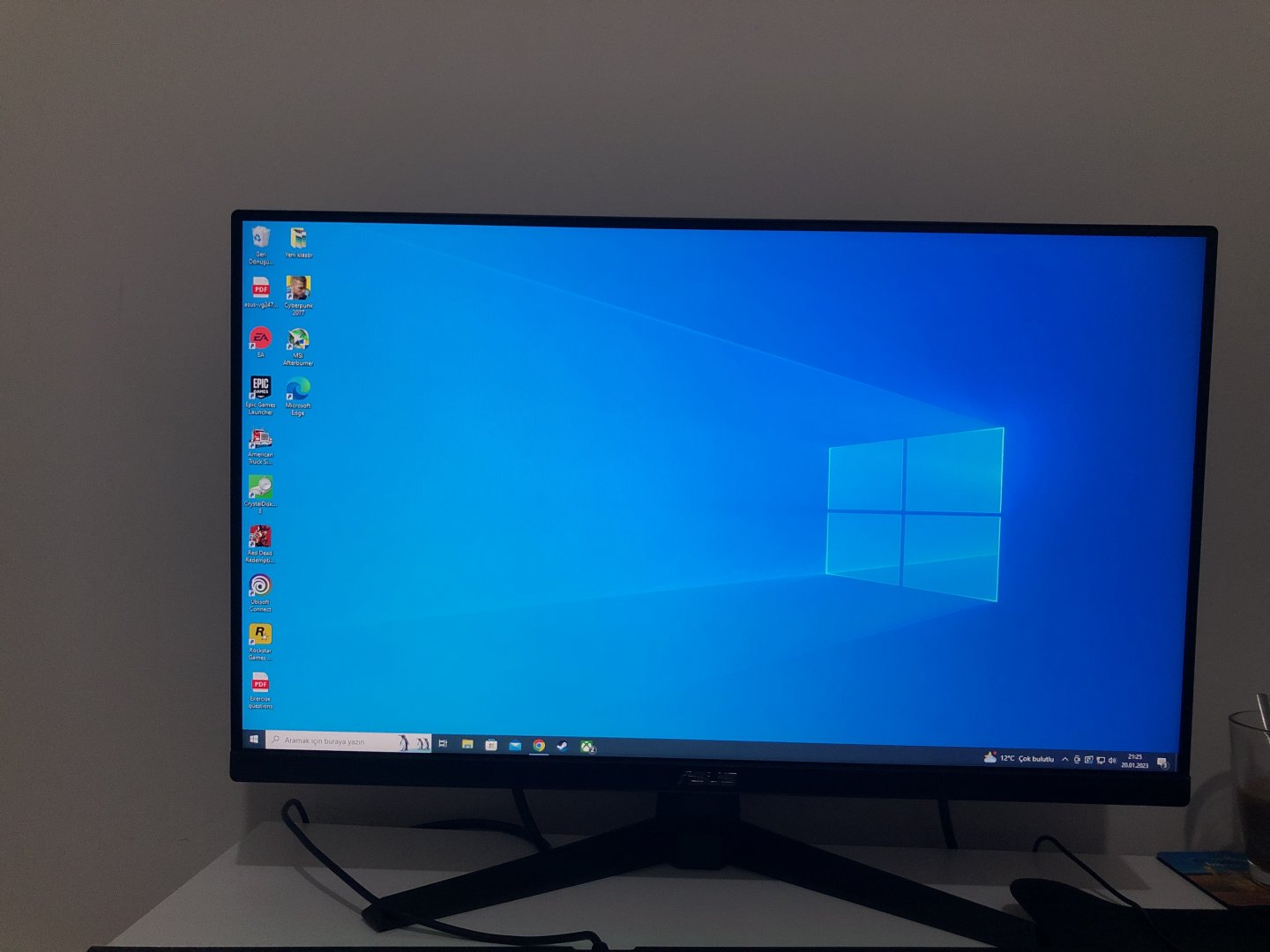

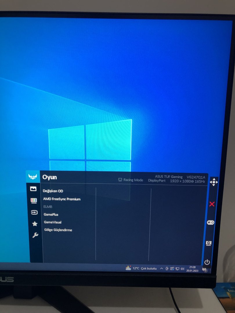

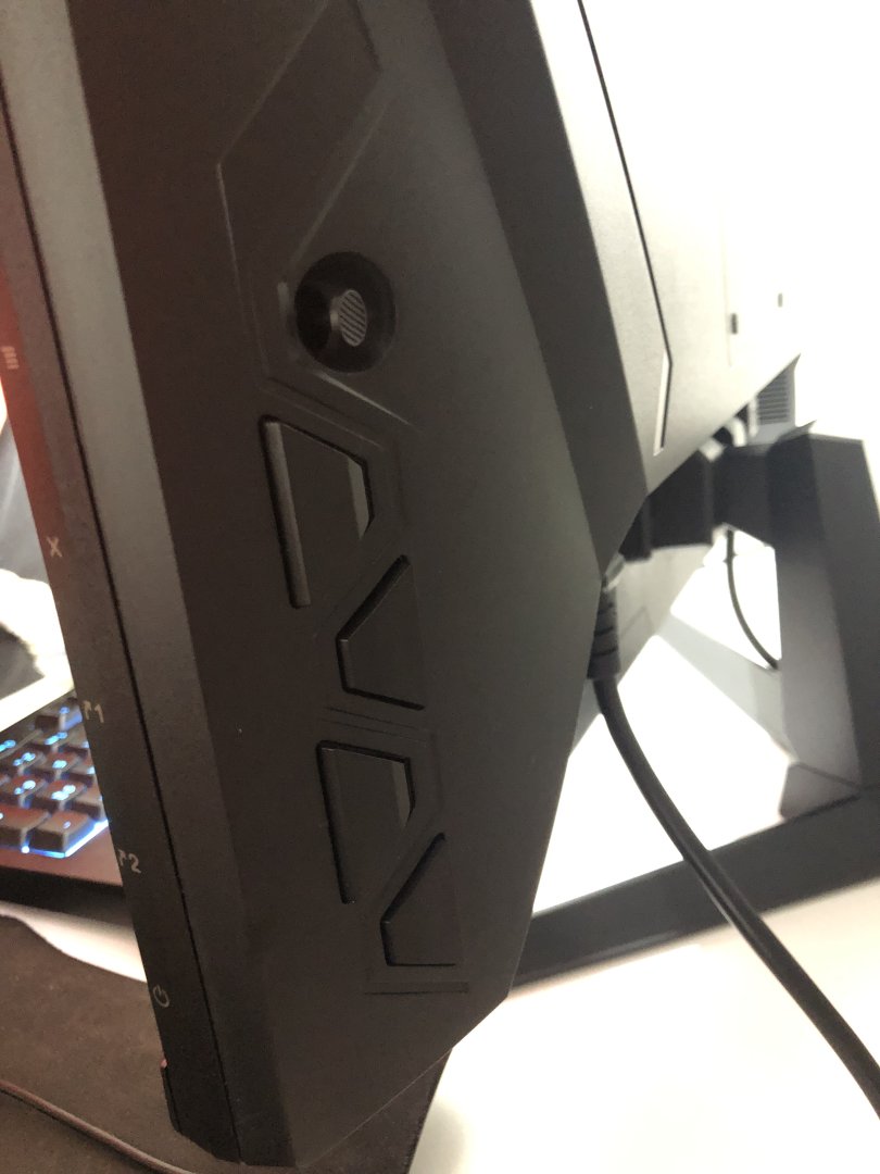

Şimdi biraz da kurulumdan ve ufak teknik detaylardan bahsedip sonra enerji verdikten sonra ki ilk izlenimlerimi aktarayım. İlk olarak monitörün sadece DisplayPort üzerinden 165Hz verdiğini belirtmek isterim eğer HDMI kullanacaksanız en yüksek 144Hz değer alırsınız. Üründe NVIDIA kartlar için Adaptive Sync, AMD kartlar içinse FreeSync desteği bulunuyor. Bunlara ek olarak Shadow Boost yani parlak alanların aşırı aydınlatılmasına neden olmadan sahneleri aydınlatarak karanlık bölgelerdeki görüntülerin ayrıntılarını açığa çıkarması şeklinde tanımlanmış. Ürünün tepki süresi ise 1 ms. İnternet yorumlarında çokça gördüğüm soluk renkler olayına kesinlikle katılmıyorum. Monitörün renkleri gayet canlı ve tatmin edici ki ben böyle beklemiyordum onu da söylemek isterim. Fakat şunu belirteyim monitörde çok çok hafif bir pikselleşme var yani herkes de mi böyle yoksa bende mi böyle bilmiyorum ya da çok yakından bakıyor da olabilirim çünkü masam çok küçük. Ölü piksel testi yaptığımda ise detaylıca bakmama rağmen herhangi bir sorun göremedim bu yönden gayet sevindirici. Monitörün resimlerde görebileceğiniz üzere hemen arka tarafında bir ayar konsolu mevcut. En alttaki tuştan gücü kapatıp açıyoruz kalan tuşlar ile seçim yapıyoruz. Bunların dışında kalan joystick ise en sevdiğim yanı oldu. Joystick ile çok kolayca menüler arası geçiş yapabiliyorsunuz. Yalnız kalitesini çok beğenmedim fazla kurcalayınca bozulacak gibi😀. Windows ayarlarından 165Hz değerine çektikten sonra 60Hz'den geçişin şokunu tabii kısa bir süre yaşadım bu da ayrı bir deneyim oldu.😀

Son olarak puanlamadan önce vurucu tarafa gelelim. Ghosting var mı yok mu? Test yaptığımda maalesef monitörde ghosting mevcut. Oyunlara girdiğimde rahatsızlık vermedi ya da normal kullanımda. Ama olduğunu inkar edemeyiz.
