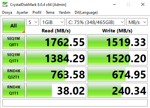

Sistemdeki depolama birimlerini test etmek için:

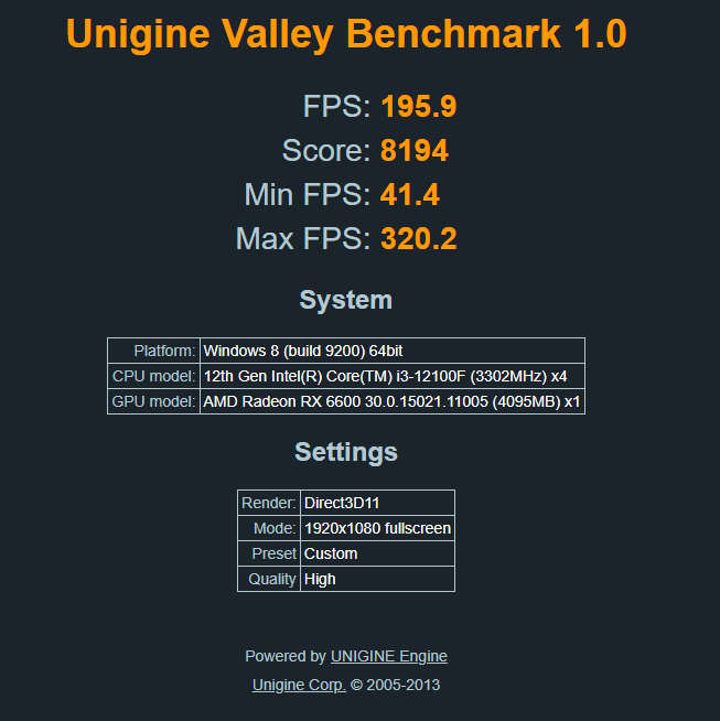

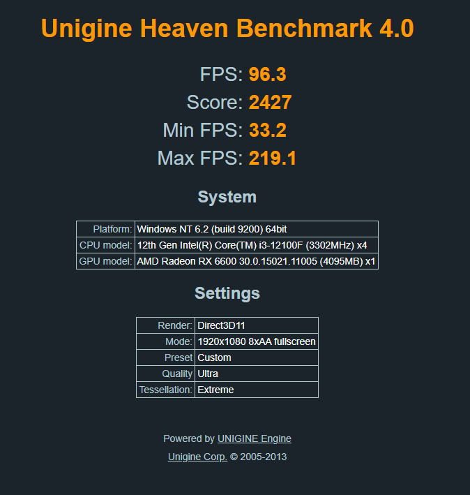

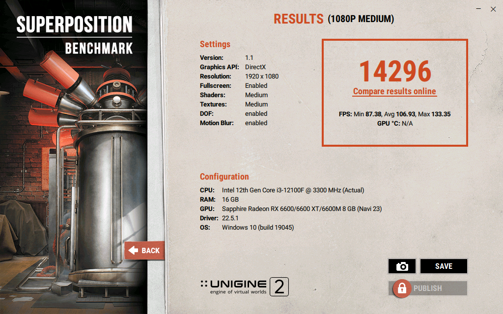

@Hamza Ensar Sağlam @Süleyman Yusuf Bütün testleri yaptım;
Heaven benchmark ve Valley Benchmark'ta ara ara stutter sorunu devam etti. %0.1 FPS oranı 9 FPS'ye kadar düştü. Onun dışında görüntü bozulması gibi bir şey olmadı. Superposition Benchmark testinde ise her şey olması gerektiği gibiydi, %0.1 FPS oranı 80 civarlarındaydı. Kasma, donma, stutter gibi şeyler olmadan test bitti.
Prime95 testinde hiçbir şekilde kasma donma takılma olmadı.
AIDA64 testinde de GPU'yu teste soktuğum zaman sistem aşırı derecede donmaya başlıyor, sistem kullanılmayacak hale geliyor. İmleç bile o kadar donuyor ki testi zor kapattım. RAM'i veya CPU'yu teste soktuğumda ise sistem biraz yavaşlıyor, Chrome'da sekmeleri kaydırırken kasıyormuş gibi bir görüntü oluyor.
LinpackXtreme testinde ise sistem az bir şey yavaşladı o kadar.

Heaven testlerindeki sahne geçişlerinde anlık takılma olması normal.
Aida64'de yaşadınız durumda normal.
Kullandığınız disk hız problemi yaşamıyor.
Son olarak iki şey isteyeceğim, birisi herhangi bir oyuna girip afterburner ile değerlerini takip etmeniz ve takılmaları yaşadığınız bir video atmanız. Videoyu çekerken %1 ve %0.1 değerleri, işlemci hızı ve sıcaklığı, ekran kartı hızı ve sıcaklığı gibi değerlerin hepsi olsun.
P95 testini yarım saatlik olacak şekilde Small FFTs ve Large FFTs sırasıyla yapabilir misiniz?
