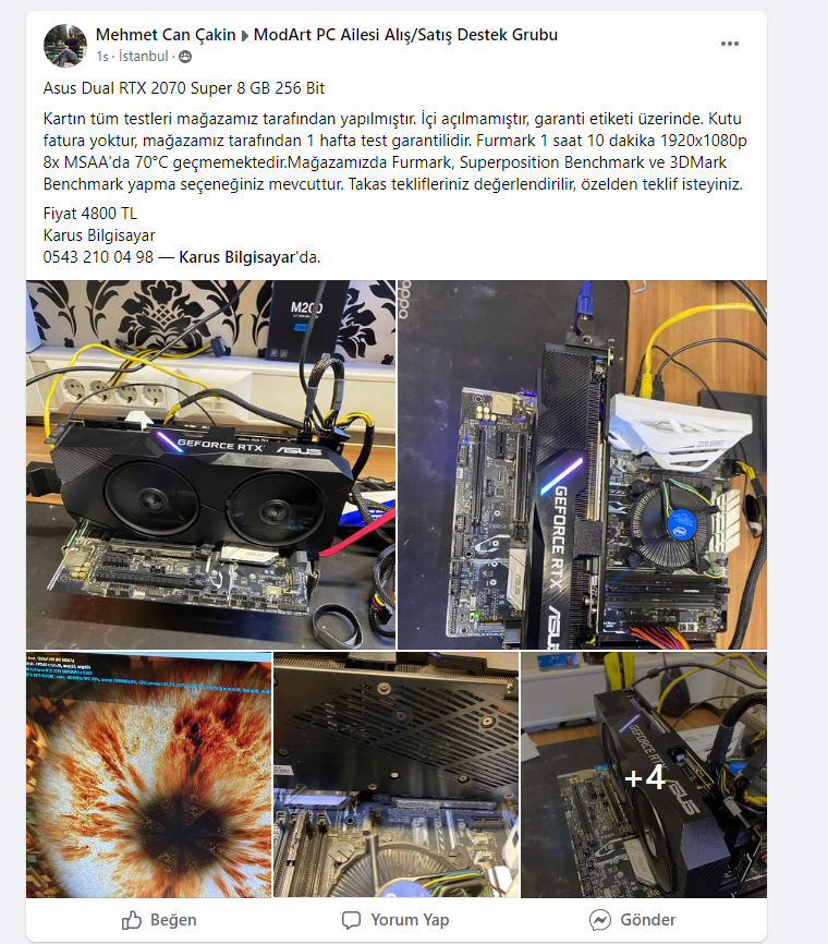

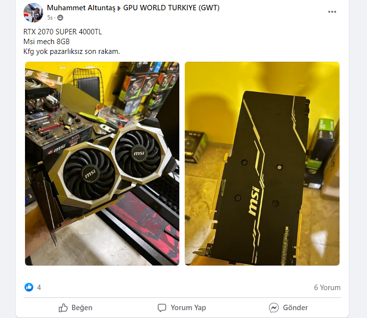

4-5k arasına 2070'de bulunabiliyor, Facebook gruplarına bakabilirsin. Fakat tavsiyem önce garantiye göndermen olur.
Garantide böyle bir sorunu tespit edecek kadar test yaparlar mı acaba? Oyunlarda sıkıntı çıkarıyor ama benchmark testlerinde çok bir sıkıntı gözükmüyor. Sadece benchmark yapıyorlar diye biliyorum garantide. 2070 mantıklı geldi aslında. 1080 ile takas yapma mı diyorsunuz sizde hocam?

Garanti istemezseniz 2070 Super bile bulunuyor.

Eki Görüntüle 1564164
Eki Görüntüle 1564165
Hocam 2070 fiyatları cidden iyiymiş. Son kez sistemi bi tamamen söküp takıcam, düzelmezse benim kartı satıp 2070 alıcam muhtemelen.
