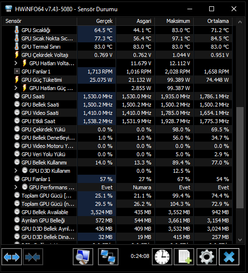

HWiNFO yükleyin. Başlatırken yalnızca sensörler'i seçin ve oyunu en az 15 dakika oynadıktan sonra GPU kısmında çekirdek, sıcak nokta ve bellek sıcaklıklarını gösterecek şekilde değerleri paylaşın.
Şu kısmı paylaşacaksınız:
Eki Görüntüle 1759914
20 dakika sonucu aşağıda. MSI Afterburner Epic Rockstar Valorant Vanguard açıktı sağ alttaki üçgende grafik ayarıda gösterdim mesela Valorant'ta 46 48 derece maç içinde GTA 5'te 60 ile 70 arası. Ama ben grafik ayarına kasa kablolamasına kötü kablolama ve kasanın çok eski mesh olmamasına bağlıyorum.

Macunu 4 ay önce sürdüm işlemcide 65 derece idi ekran kartı 80 derece iken diğer oyunlarda fazla değildi GTA 60 70 Valorant 46 48.

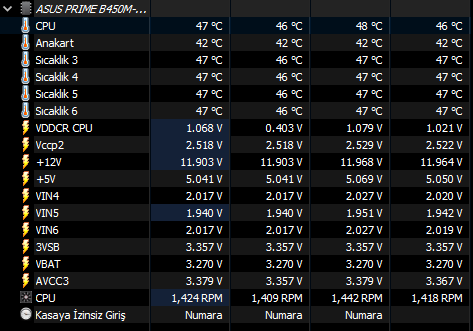

Res attım senin için buyur.
Sonunda :D Teşekkür ederim. Dostum kasanın içi boştayken normal değerlerin genele göre %30-40 arası üzerinde. Oda sıcaklığın 30+ derece fln olmalı ki kasa iç sıcaklığın bu değerlerde olsun, o yüzden odanın iç sıcaklığı ciddi bir sıcaklığa sahip olmadığını düşünüyorum. Kasa içi hava sirkülasyonun kötü gibi. Bir diğer ihtimal CPU macunun kötü olabilir. Şimdi tüm olasılıkları sıralıyorum :) İşlemci modelini belirt ama bana, bu ekran kartı olduğu için işlemcinin TDP değeri yüksek olan bir model olduğunu sanmıyorum, tabii ki olabilir, işlemci model söylersen iyi olur. İşlemci sıcaklığın kasa iç sıcaklığını tetikliyor olabilir. Bence kasanın boştayken sıcaklık değerini düşürürsen bu sıcaklıklara çıkacağını sanmıyorum. Kullandığın model Phoenix sürümü, bir de OC versiyonu var, ama iki sürüm arasında çok fark yok. Her türlü yüksek sıcaklık alıyorsun. Senin için YouTube'da genel olarak aynı modeli gözlemledim ve sıcaklığın normale göre bir tık yüksek, bunuda kasa içi sıcaklığına bağlıyorum. Konuyu tam okumadım ama macun değiştirme, problem macun değildir. Ki şimdi baktım değiştirmişsin, geçmiş olsun garantiden de oldun. ASUS ekran kartları toplam 3 sene garantilidir. Geçen gün GTX 1080Ti ekran kartının macununu değiştirdim. Buradan selam söylüyorum 6 ayda macun değişmesi gerek diye direten arkadaşlara. GTX 1080Ti çıkış tarihi 2017. Sıcaklığım tabii ki düştü, ama -10 derece ancak. Yani bir macun kuruması ciddi şekilde etkilemez, hele ki ekran kartlarının default macunları kötü değildir, öyle kolay kolay işlevini yitirmez. İçini açmadığınız sürece uzun süre boyunca tutarlılığını korur termal macunlar. Her neyse, YouTube üzerinden bakabilirsin ASUS Phoenix GTX 1650 Super modeline. Macunu bilgisayarcı değiştiyse belki kalitesiz macun sürmüş olabilir, ama kalitesiz olsaydı kasa sıcaklığı 45 derece olan bir kasa içinde sıcaklıklar daha yüksek olurdu diye düşünüyorum. Madem macun değişmiş bir kere, siz kendiniz kaliteli macun alın ve işlemi yapın. Pulsar'ın termal macun padleri var. Onlara bakın isterseniz, sürülmüyor, direkt pad tarzında olduğu için işiniz kolay olur.
Bunlar hepsi senin kullandığın tek fanlı ASUS model. Daha fazlası YouTube'da var. Ekran kartı VRAM max kullanan oyunlarda sıcaklık 70-75 derece arası. Senin burada ki 5-7 yüksek sıcaklık normal değil ancak. Bu da bence kasa içi sıcaklığı tetikliyor.
Sonunda :D teşekkür ederim. Dostum kasanın içi boştayken normal değerlerin genele göre %30-40 arası üzerinde. Oda sıcaklığın 30+ derece falan olmalı ki kasa iç sıcaklığın bu değerlerde olsun, o yüzden odanın iç sıcaklığı ciddi bir sıcaklığa sahip olmadığını düşünüyorum. Kasa içi hava sirkülasyonun kötü gibi. Bir diğer ihtimal CPU macunun kötü olabilir. Şimdi tüm olasılıkları sıralıyorum :) işlemci modelini belirt ama bana, bu ekran kartı olduğu için işlemcinin TDP değeri yüksek olan bir model olduğunu sanmıyorum, tabii ki olabilir, işlemci model söylersen iyi olur. İşlemci sıcaklığın kasa iç sıcaklığını tetikliyor olabilir. Bence kasanın boştayken sıcaklık değerini düşürürsen bu sıcaklıklara çıkacağını sanmıyorum. Kullandığın model Phoenix sürümü, bir de OC versiyonu var, ama iki sürüm arasında çok fark yok. Her türlü yüksek sıcaklık alıyorsun. Senin için YouTube'da genel olarak aynı modeli gözlemledim ve sıcaklığın normale göre bir tık yüksek, bunu da kasa içi sıcaklığına bağlıyorum. Konuyu tam okumadım ama macun değiştirme, problem macun değildir. Ki şimdi baktım değiştirmişsin, geçmiş olsun garantiden de oldun. ASUS ekran kartları toplam 3 sene garantilidir. Geçen gün GTX 1080 Ti ekran kartının macununu değiştirdim. Buradan selam söylüyorum 6 ayda macun değişmesi gerek diye direten arkadaşlara. GTX 1080 Ti çıkış tarihi 2017. sıcaklığım tabii ki düştü, ama -10 derece ancak. Yani bir macun kuruması ciddi şekilde etkilemez, hele ki ekran kartlarının default macunları kötü değildir, öyle kolay kolay işlevini yitirmez. İçini açmadığınız sürece uzun süre boyunca tutarlılığını korur termal macunlar. Her neyse, YouTube üzerinden bakabilirsin ASUS Phoenix GTX 1650 Super modeline. Macunu bilgisayarcı değiştiyse belki kalitesiz macun sürmüş olabilir, ama kalitesiz olsaydı kasa sıcaklığı 45 derece olan bir kasa içinde sıcaklıklar daha yüksek olurdu diye düşünüyorum. Madem macun değişmiş bir kere, siz kendiniz kaliteli macun alın ve işlemi yapın. Pulsar'ın termal macun padleri var. Onlara bakın isterseniz, sürülmüyor, direkt pad tarzında olduğu için işiniz kolay olur.
Öncelikle R3 1200 AF işlemci düşük ve macun yok kasa çok eski kablolama da çok kötü macun 12 mkv macun kötü değildi bence. Ve macun değişirken adam bana orijinal padleri kullanmamı değişmememi önerdi bir de kart ikinci el 1.5 yıllık hiç açılmamış kartın macunu aldığımda macun 4 ay önce yenilendi. Şu anki durumda kasa alana kadar ve bu yaz işlemci alana kadar böyle devam etmesi sorun olur mu?
Öncelikle r3 1200 af işlemci düşük ve macun yok kasa çok eski kablolama da çok kötü macun 12 mkv macun kötü değildi bence ayrıca ekran kartı OC Edition yanlış linki koymuş olabilirim. Ve macun değişirken adam bana orijinal padleri kullanmamı değişmememi önerdi bir de kart ikinci el 1.5 yıllık hiç açılmamış kartın macunu aldığımda macun 4 ay önce yenilendi.
Kullandığın işlemci toplam 4 çekirdek. 65W ve bu güç tüketimin üzerine çıkmaz toplam 4 çekirdek olan bi işlemci. İşlemcin bile boştayken (47 derece) o sıcaklıklardaysa her türlü kasa içi sıcaklığın yüksek demektir. Bu arada OC versiyonu ile düz olan arasında 15Mhz frekans farkı var, bu da emin ol ne performansı, ne sıcaklığı etkilemez, ikiside aynı yani :) Sorun çözülmüştür dostum. Problemin kasa içi sıcaklığı. Macun değiştirmeden önce kasa içi sıcaklığı için çözüm bul. Bunu düzeltirsen halledersin. Şimdi kasa içi sıcaklığı normal kullanım var diyenler olabilir, ama bu testleri bilgisayar boştayken yaptın. Böyle diyen olursa bunu unutmasın. Kolay gelsin.

Bu arada önce ki paylaşımlarında ekran kartı FAN deviri (MAX) %67 kullanmış, belki fan hızını %100 yaparsan az da olsa sıcaklık düşebilir, ama problemi çok daha fazla tetikleyen kasa içi sıcaklığın bence.
