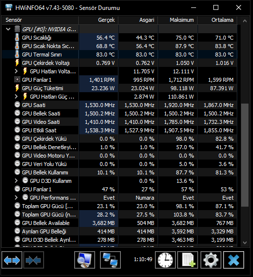

Olay kasada kasa olmadan denedim 1 saatten fazla oynadım bu sefer.

Kasa içi sıcaklığı nasıl düşüreceğim ki bu kapaksız hali derecelerin. Şöyle bir kasa alsam çözülür gibi öneriniz var mı maksimum 1400TL falan MSI MAG FORGE M100A RGB Fan mATX Oyuncu Kasası Fiyatları, Özellikleri ve Yorumları | En Ucuzu Akakçe
Sonuç bu ise gayet normal o model için dostum. Gördüğüm kadarı ile max 75 derece olmuş. Üstelik bu sefer ekran kartı fan devri max %57 olmuş. Sanırım bir önce ki değerlerinde sıcaklık hem daha fazla hemde fan devri daha fazlaydı. Ekran kartı fan devrini manuel olarak %80 yaparak dener misin kısa süreliğine ? En azından 2 dakika yetecektir.
Evet bu tip bir kasa lazım, bol fanlı ve önü/üstü ızgaralı olacak. O baktığınız model iyi gibi. Kasa olmadan alınan sonuçlar tek fanlı bir kart için normal. 75 derece kabul edilebilir bir değer.
