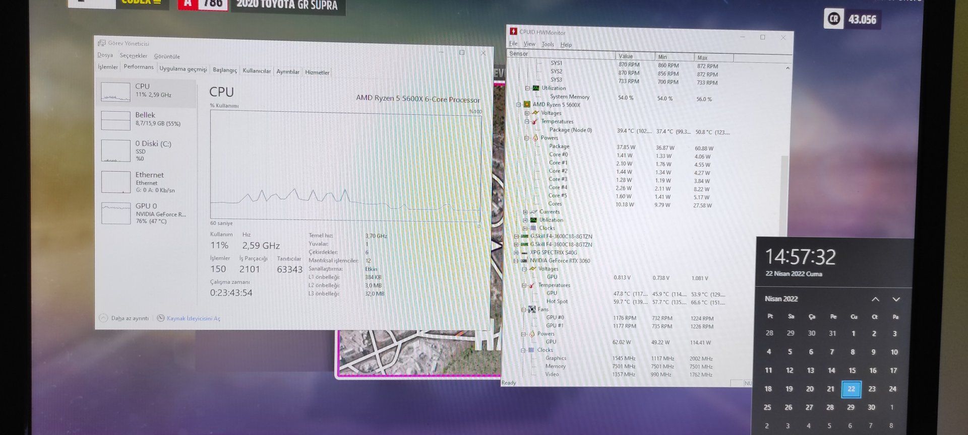

Bak konuyu açan kişiyle kart modellerimiz aynı Gigabayt! Bende 28 derece oluyorken onda 50 derece olmasi normal değil. Kullandigim kasa zaten piyasanin en dandik kasalarindan. Umarim bu defa anlatabilmişimdir.

Bir nebze olsun bilgi sahibi olabilirsin umarim. Forza Harizon 5 Full Grafik ayarlariyla 10 Dakika oyunda kaldim. Degerler resimde mevcut. Konuyu acan kişinin boşta olduğu sicaklik degeri 50 iken benim Forza'da ayni degerleri aliyor olmama ne diyeceksin ? Gerci youtube'dan degerleri gorup burda ezbere yazan oldukca ne yazsam boş 😂

Boştayken anlık güç tüketimi 2-3 derecelik sicaklik deger farki oluşturur. Güc altindayken tabi ki farkli olacaktir. Biz onu tartismiyoruz. Boştaki kartin 50 derece olmasi nornal degil. Size gore nornalse bendeki dereceler muazzam iyi.

Kartınız yükte 114W çekiyorsa dua ile çalışıyor sanırım. :)
