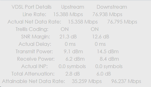

Modem değerlerini paylaşabilirmisin?
Modem 5 gündür açık sadece 189 crc vermiş, hattım stabil.

hayır o ilan değil farklı bir ilandan aldım. Yani dün modemi kurdum ve kurduğumdam beri 1 gündür hiçbir problem yok internette kopmalar vs. hepsi gitti demekki sorun eski modemdenmiş. Hat değerlerini de şimdi bakıp paylaşayım hemen.
bu şekilde hocam değerler. çok anlamıyorum ben crc fec değerleri falan değerlerin ne anlama geldiğini. Nasıl şuan hattım iyi mi modem veya altyapı kaynaklı bir problem gözüküyor mu? Bir de şey sormak istiyorum turknette normalde tarifem 75 mbit hızındaydı fakat bu kopma sorunum olunca internetini 50 mbite kadar sağlıklı stabil kullanabilirsin 70 mbit olarak altyapın gözükse de sana gelen internet 50 e kadar sağlıklı olur üstü sorunlu olur demişti. Ben de o yüzden 50 e düşürdüm tarifemi ama kopma sorunu düzelmemişti tabi onu şimdi modemi değiştirince hallettik. Peki hattımda sence bu değerlere göre 70-75 mbit hızları almamı engelleyecek bir durum var mı? 50 mbitte mi devam etmemi önerirsin tekrar 75 mbit paketine mi dönüştüreyim?
Sınır 78 Mbps olarak görünüyor. Net birşey söylenmez hat değerlerin normal görünüyor. Ha 75 Mbps sabitleyip deneyebilirsin. Eğer gene kopma olursa tekrar 50ye dönersin. Ama denenebilir.
SNR margin degeri normal ama hat zayiflamaniz yine yüksek yavaslama ya da kopma sorunu yasarsaniz iç tesisatinizi yenilemenizi öneririm.

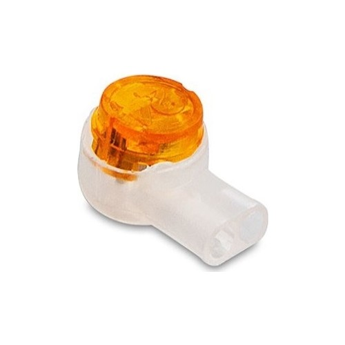

Ekler her zaman zayıflık verir. Illa ek olacaksa Yak-1 kullanman gerek.

Hocam o zaman ben direkt cat6 kablonun ucunu telefon kablosuna dönüştürmeliyim. O şekilde ek yapmama gerek olmayacak direkt binadaki girişten başlayıp eve kadar 50 metre cat6 kablo geliyor. Sadece ucunda telefon girişi olmadığı için elektrikçi ek yapmıştı ben şimdi o eki kesip direkt cat6 kablonun ucuna telefon kablosu takıp modeme bağlasam en sağlıklı o şekilde olmaz mı? Tabi cat6 kablonun ucunu nasıl telefon kablosu girişine çeviriyoruz onu bilmiyorum rica etsem anlatabilir misin? O dsl telefon kablo girişlerine sanırım rj11 deniyor o uçtan alsam ucuna nasıl takabilirim hangi kablolar girmeli ve kablo sıkıştırıcı aletim vs. yok normal penseyle falan sıkıştırıp yapabilir miyim?
