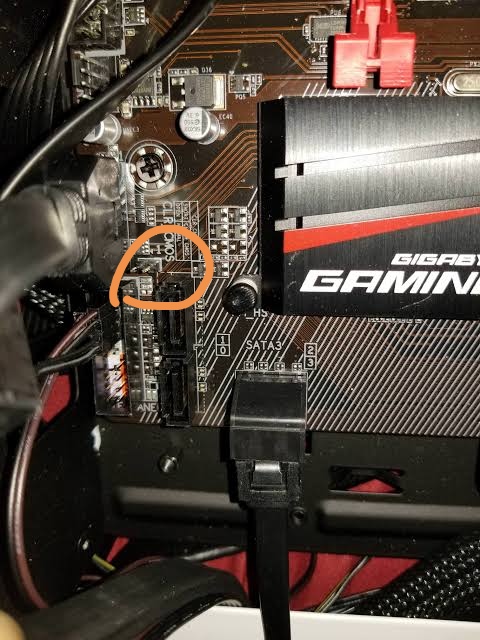

Arkadaşlar PC bir anda kapandı ve tekrar açtığımda sisteme görüntü gelmedi. Işıklar yanıyor, sistem çalışıyor ama ekrana hiçbir şekilde görüntü gelmiyor.
Anakartta baktigimda VGA ışığı sabit bir şekilde kırmızı yanıyor. Sorun ne olabilir? Ekran kartını sokup tekrar taktım ama bir şey değişmedi. Sorunsuz görüntü alıyordum zaten bundan öncesinde. BIOS pilini çıkarıp da taktım ama çare olmadı.

@Emir M. Sorunun kaynağını buldum. PSU kablosunu çıkarınca ya da anahtarı kapatınca ve sonra açıp sistemi yeniden açınca ana BIOS yüklenmiyor ve siyah ekranda kalıyor PC. Daha sonrası yedek BIOS'a geçiş işlemi ile açmam gerekiyor.
Ama sistemi normal bir şekilde kapatınca hiçbir sorun olmuyor. Demek ki ana BIOS öldü ve güç kesilince de anakart sanırım ana BIOS'u görüyor. Hiç böyle bir şeyle karşılaştın mı?
Yüksek ihtimal dediğin gibi, anakarttaki güç komple gidince oluyor bu olay. BIOS'ta ayar değişikliği yapınca açılıyor değil mi? Sistemi kapatıp açınca BIOS default ayarlara dönmüyordur herhalde. Buna benzer bir durum eski sistemdeki Gigabyte Dual BIOS anakartta oluyordu. Anakartin main BIOS çipini yakmıştim. BIOS'ta değişiklik yapınca siyah ekranda kalıyordu ana BIOS'a geçtiği için, cipe kısa devre yaptırıp Backup BIOS'a manuel geçiyordum BIOS'ta ayar değiştirmedigim sürece sistem sorunsuz Backup BIOS'tan devam ediyordu. Sende de böyle durumlar oluyorsa ana BIOS gitmiş diyeceğim ama anlattıklarına göre senin cip yarı arızalı gibi bir şey. :D Keyfi nasıl istiyorsa öyle davranıyor.
