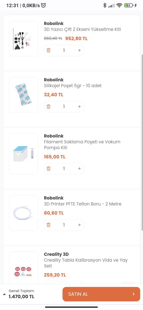

Bu arada ekran görüntüsünde attığım parçaları ve birkaç ekstra malzeme sipariş ettim. Kargolar geldiğinde montajını yaptığımda aldığım baskıları öncesi sonrası olarak paylaşırım.
Sen bilirsin tabii ama ben 2 yıl tek Z eksenle kullandım ve 2.sine ihtiyaç duymadım, sadece X ekseninin sağına tekerlerlek deliği açıp tekerin birini profile yaklaştırdım. Fan upgradeleri daha anlamlı olabilir.
Makinende sert yay varsa sondaki siparişe de gerek yok, en azından alüminyum vanalara.

Fiyatı bütçeme uygun, okullar kapalı, KYK boşta duruyordu. Fiyatlar artmadan önce almış oldum. Fanları da bir kenara not aldım. Z eksenine göre daha ucuz olduğu için zam yese en fazla ne kadar olabilir diye düşünerek hareket ettim.

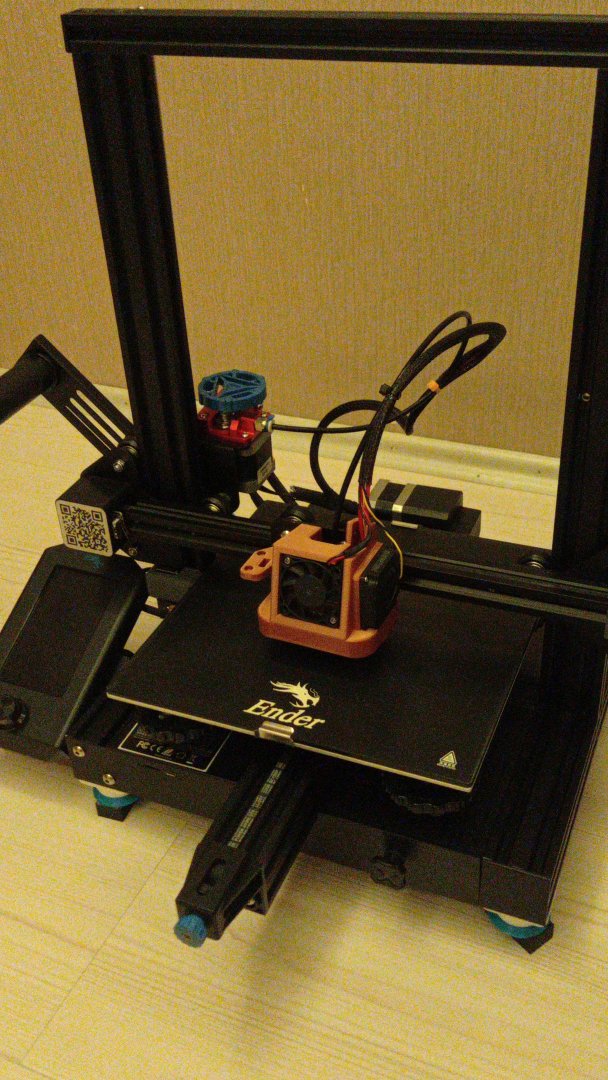

Sanırım makinemde sert yay yok. Eve geçtiğimde fotoğrafını atayım. Alüminyum vanalar da birazcık görsel için oldu diyelim😅.
Mavi yay varmış.
