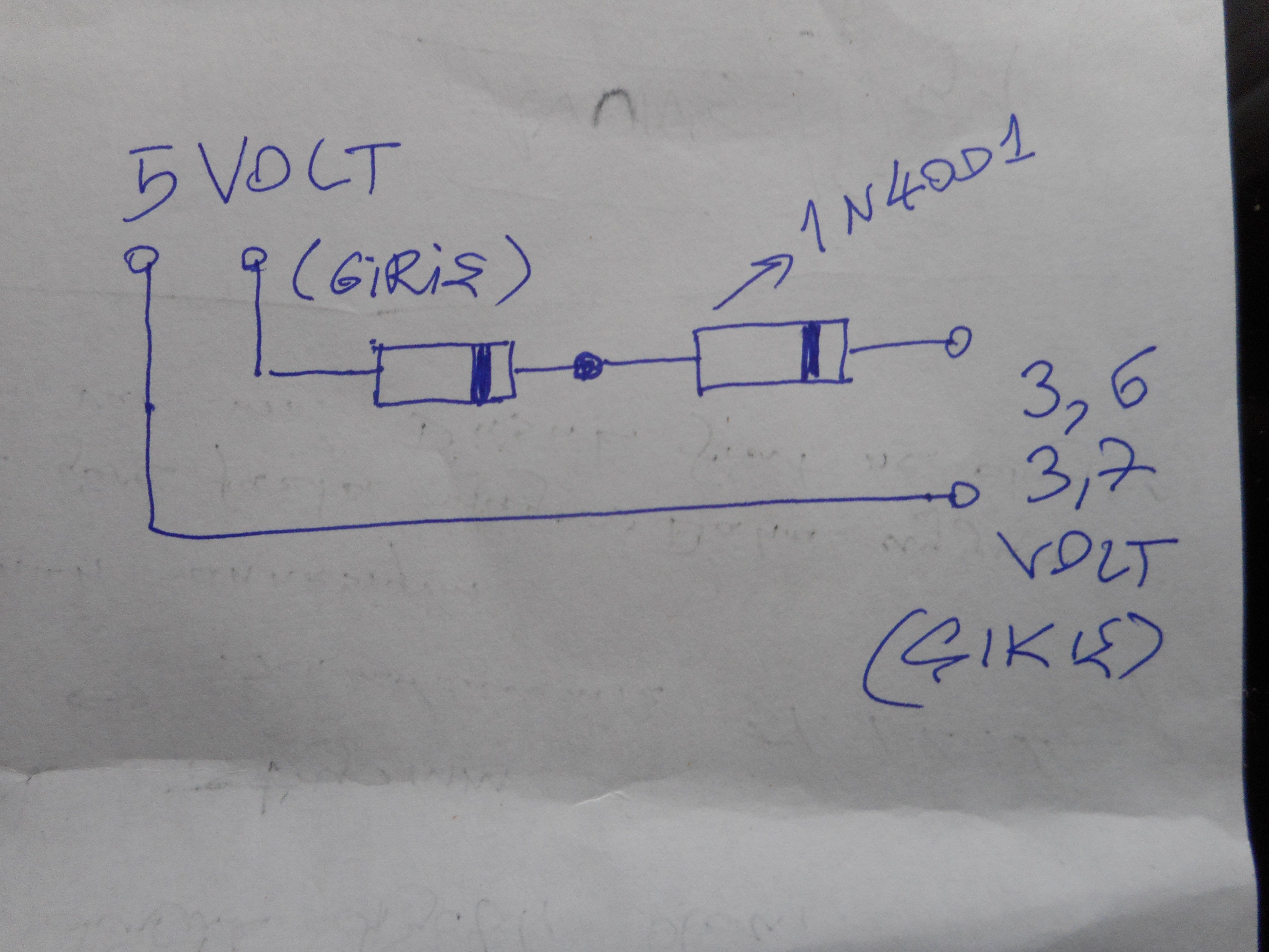

2. yolu; 2 adet silisyum 1N400X diyodu seri olarak 5 volttan önce bağlayarak. (5 - (2 * 0.65 - 070 )= 3.6- 3.7 volt
2. yolu kullanarak örneğin 5 volt DC çıkışı olan lm7805'in bu 5 volt net çıkışını 3 volta düşürüp 3 voltta (2 adet AA kalem pilli) çalışan bir radyoyu 3 adet 1N4006-1N4007 silisyum diyotu pil beslemesinde önce kullanarak yıllardır başarıyla bu radyoyu bozulmadan çalıştırıyorum. 1N400X srisi 1 ampere, 1N5400X serisi silisyum diyotları 3 ampere kadar akım verir. Kolay gelsin.
Eki Görüntüle 483230
Diyot 4.2 ye düşürmez mi? Ayrıca dediğiniz gibi bir buck converter iş görecektir. Ama XL4015 Ayarlanabilir DC/DC Voltaj Regülatörü fiyatı gereksiz pahalı onun yerine LM2596S alabilirsiniz direnc.net üzerinden 3.5TL ye almıştım.
