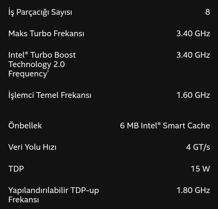

Onun diğer çekirdekleri çalıştırması ya da çalıştırmaması ile alakası yok. İşlemci hızı ile alakası var, o yüzde işlemci temel frekansına ya da yapılandırılabilir TDP-up frekansına göre belirlenir. Bu yüzden turbo frekanslarını çıkamaz.
Mesela TDP-up frekansı 1.80 GHz olan bir işlemciye sahip sistemde en yüksek işlemci durumunu %99 yaparsan 1,79 GHz'den yukarı çıkamaz. Bunu %50 yaparsan 0,89 GHz'den yukarı çıkamaz. Olay bundan ibaret.

Amaç bu zaten boşta olan bilgisayar için en yüksek GHz'ye çıkmaması, boş yere sıcaklık artar.
%99'da iken yük altındaki sıcaklık 59 derece
%100'de iken yük altındaki sıcaklık 80 derece
Bu da oyunlarda sadece %2.8'lik bir FPS farkı yaratmış durumda.
FPS farkı işlemcinin temel frekansına göre değişir, gidip de üstte attığım işlemciye bu ayarı yaparsan FPS daha fazla düşer. Temel frekansı ve Turbo frekansı arasında çok fark olmayan işlemcide bunu yaparsan pek bir şey değişmez. Bu oyundan oyuna göre de değişir. Yani boş yere sıcaklığı artmıyor.
Bu ayar bu işlemci için çok performans kaybettirmeden sıcaklığı düşürmeye yarayabilir ama her işlemci için aynı durum olamaz.
Sen %100'de tüm çekirdekler çalışır yazmışsın, onu %20 bile yapsan yine bütün çekirdekler kullanılır.
