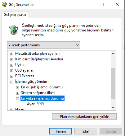

Eki Görüntüle 1267857
Bu ayarı yaparsan sıcaklık düşecektir dostum. Kullandığın her plana ayrı yapman gerekir.
ayarı deneyeceğim fakat ısıda + ları olacağı gibi - leri ne olur ?
