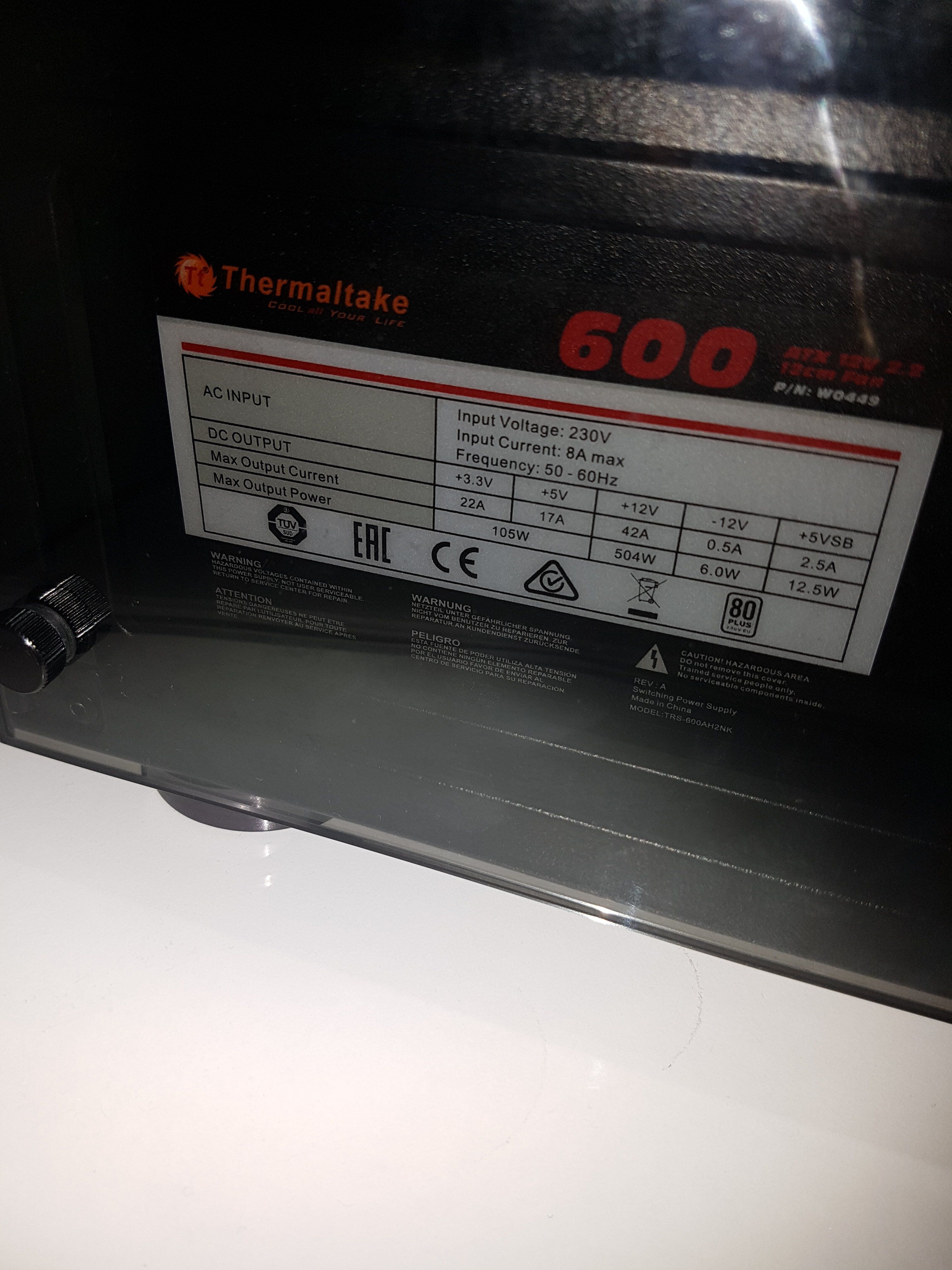

PSU Thermaltake
Bu PSU dandik mi dediğiniz gibi?
PSU Thermaltake.
Eki Görüntüle 657672
5700XT için çok kötü. Konuyu inceleyiniz.
Önerim bu PSU.
Teşekkürler. Ürünü sipariş vereceğim. PSU'nun ekran kartıma zarar vermiş olma olasılığı var mı? Son iki gündür herhangi bir ekran kartı kapanma sorunu yaşamadım ama PSU'dan çok garip bir elektrik sesi geldiğini farkettim, hatta fareyi oynatırken sesin daha da arttığını duydum. PSU'yu kurduktan sonra haber vereceğim.
Vermiş mi bilemeyiz. PSU'ların sisteme zarar verme ihtimali var. İşlemciyi vesaire komple stok default deriz, öyle deneyin. RAM'leri gerekirse XMP kapatıp deneyin. İşallah çözülür geçmiş olsun.
Tekrardan merhaba. Yeni güç kaynağının kurulumunu yaptım (gayet kaliteli bir PSU, teşekkürler), fakat daha önce bahsettiğim ses hala var ve ekran kartından geldiğine eminim bu sefer. Gönderdiğim video linkindeki ses ile aynı. Şu ana kadar siyah ekran (LKD_0x141_Tdr:6_IMAGE_amdkmdag.sys) hatası almadım ama emin olmak için en az bir hafta beklemek gerekir çünkü eski güç kaynağı ile de her gün siyah ekran hatası almıyordum.
