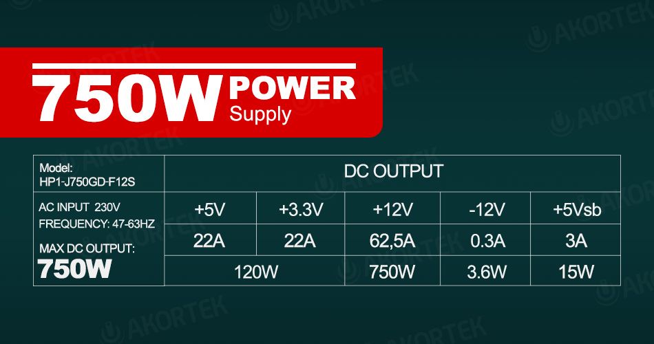

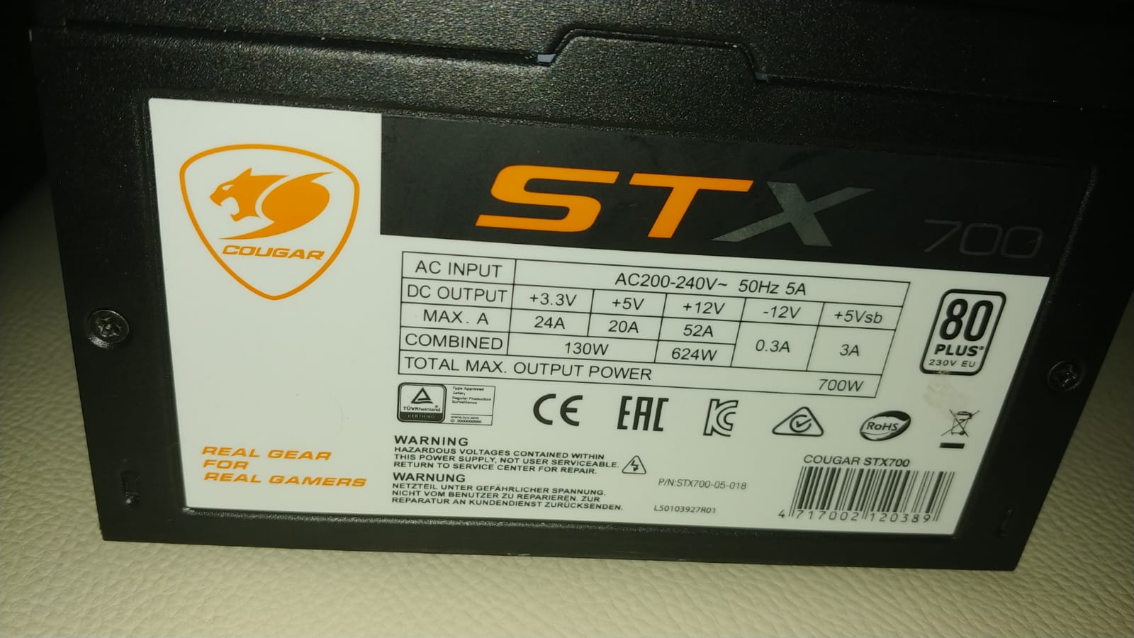

PSU ne aldınız acaba?
Bir de şemadaki gibi bağlayın rüca ederim. Ayrı ayrı çift kablo ile.
Önerdiğin PSU'ların voltaj değerleri ben deki psu'nun voltaj değeri ile aynı ama aradaki fark nedir anlatır mısın?

Aldığın PSU'nun volt değeri ile bendeki PSU'nun volt değeri aynı neden değiştirmeliyim PSU'larda önemli olan volt değeri değildi teşekkürler

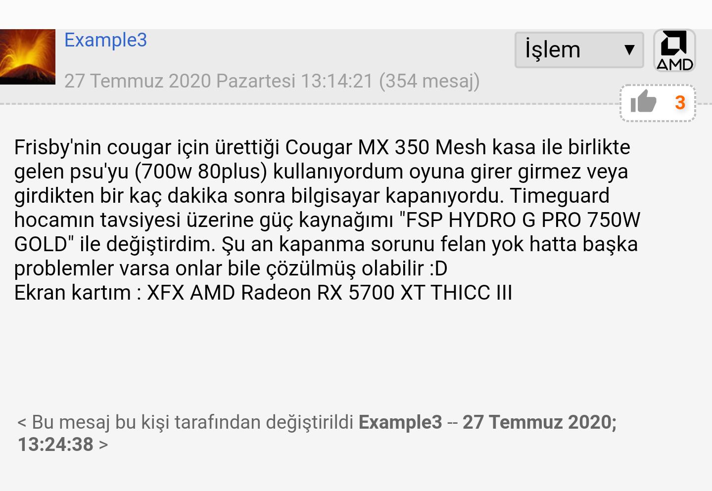

Güzel kardeşim o PSU ile doğru düzgün 5700XT kullanılamayabiliyor örnekleri attım. O PSU varken maalesef ne desek boş karar sizin bizimki tavsiye.
Aynı değil; Cougar STX 700 12V kanalında aslında sadece 52 amper 624W.
High Power performance GD 750W Gold 12V kanalından 62.5 amper 750W.
