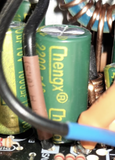

@940177 OEM üreticisi guanghaidianzi miş. Yani kendi üretimleri değil.
Giriş kısmında yeterli seviyede emı filtresi (2X y cap, 1X X cap, 2X choke, sigorta) vaar. Köprü diyot olarak 600v 15a değerinde GBU1506 kullanılmış ve soğutucuyla desteklenmiş. Ntc termistörle ani akım koruması da sağlanmış. Ana kapasitör olarak ltec HP serisi 390µF/420V 105°c kullanılmış. Japon malı değil ama çok kötü de sayılmaz.
PFC ve PWM kontrolü, tek bir champion CM6805BG ıc. PFC MOSFET ve PWM tarafında oriental semi markalı Fet'ler kullanılmış (550v, 23a), bunlar giriş seviyesi sayılabilir. Boost diyot ise stmicro stth8s06D gibi güvenilir bir model.
İkincil tarafta 12v hattı için MBR40H60 serisi schottky diyotlar kullanılmış. 5V ve 3.3v hatları DC-DC dönüştürücüyle sağlanıyor ve bu kısımda anpec APW7073 kontrolcüsü ve mapple-semi markalı MOSFET'ler (selAM100N03t) var. VRM devresi yeterli geldi bana.
Çıkış kapasitörleri tarafında chengx ve njcon kullanılmış. Bunlar Japon kapasitör değil, ama 105°c sınıfında, giriş - orta seviye ürünler.
Korumalar tarafında, sitronix ST9S313-SAG ıc ile ovp (over voltage), uvp (under voltage) ve SCP (short circuit) korumaları var. Ama opp (over Power) ve OTP (over temperature) belirtilmemiş. Ya başka bir devreyle sağlanıyor ya da hiç yok.
Chengxler filtreleme kısmında. Bulk kapasitör markası farklı. Chengx markasının bazı kapasitör modelleri gamebooster modellerindede kullanılıyor.

Evet ana kapasitörler Ltec, ortalama bir marka, belki ChangeX ile yakın yada bir tık üstü. Genel olarak giriş-orta seviyesi yeterli bir psu.
Çinli firmalar Japon diyor ama çıkan kapasitörler vasat. En başta Gamepower. Pazarlama stratejisinden ibaret.
Bunlar Çin'den alıp alıp logo basıyor, japon da olsa evet vasat. Yani bana Çin, Japon diye değerlendirmek mantıklı gelmiyor. Ya işe yarardır yada değil.
Bu modelde o şekilde. Farklı bir firmaya yaptırılmış.
