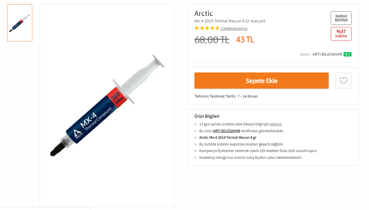

Tavsiye ettiğiniz birkaç tane termal macun var mı?
43TL fiyata Trendyol ile Mx-4 alabilirsin; Arctic Mx-4 2019 Termal Macun 4 Gr macunt | Trendyol
Mx-4 belki bir nebze daha iyidir ancak sen ucuz olanı tercih et. Bir de Mx-4 sanki 4gr olduğundan birkaç kullanımda işini görme olasılığı daha yüksek gibi duruyor. Fiyat / Kullanım Adeti anlamında Mx belki daha mantıklı olabilir.
