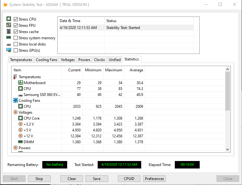

Arkadaşlar merhaba,
Yeni bilgisayar topladım ve gerekli driverları vs kurduktan sonra stability test yaptım, ancak sıcaklıklar yüksek geldi. Üzerinde ryzen5 3600 ve stok soğutucu var. Bu işlerde yeniyim. Değerler yüksek mi ve ne yapmalıyım? Yardımcı olur musunuz? Teşekkürler

Merhaba, ilk mesajında kurallara özen gösterdiğin için tebrik ederim :)
Normalden biraz yüksek görünüyor değerler. Soğutucu montajını sen mi yaptın?

Teşekkürler :) soğutucu montajını vatan bilgisayar yaptı, kargoyla bana gönderdi. Diğer testleri de yaptım, CPU sıcaklığı dışında bir sorun görünmüyor gibi. Forumlarda da okudum, OC yapmayanlara stock fan yeterli diyorlardı. Kafam karıştı.
10 dakikada 93 görmüş ancak anlık 84, ortalama 86 seyretmiş. Stok soğutucuların blokları çok küçük olduğundan ısı çok dengesiz yükselip alçalabiliyor.
Gündelik kullanım ile yeterli olacaktır, nispeten iyi bir soğutucusu var ancak kaliteli bir termal macun ve düzgün bir montaj ile; hava sirkülasyonu yeterli bir kasada bu kadar yüksek düzeylere çıkmayabilir sıcaklık.
Bu arada 1600AF stok fan ile stability denemesi. Ortalama 77 derece ancak bunlar 3.7GHz üzerinde stabil gerçekleşmedi. Sıcaklık yüzünden 3.5'e geri çekiyor işlemci kendini, performanstan ödünç vermese daha da gider bu sıcaklıklar.
Kibrit kutusu kadar soğutucu blok ile anca bu kadar oluyor; ancak oyunlarda hiçbir problem yaratmıyor, ısınmıyor. 60 dereceyi geçmeden kasa fanlarımı çalıştırmıyorum şahsen.

O zaman şimdilik stockla devam ediyorum, teşekkürler.
Teşekkürler :) soğutucu montajını Vatan Bilgisayar yaptı, kargoyla bana gönderdi. Diğer testleri de yaptım, CPU sıcaklığı dışında bir sorun görünmüyor gibi. Forumlarda da okudum, OC yapmayanlara stock fan yeterli diyorlardı. Kafam karıştı.
