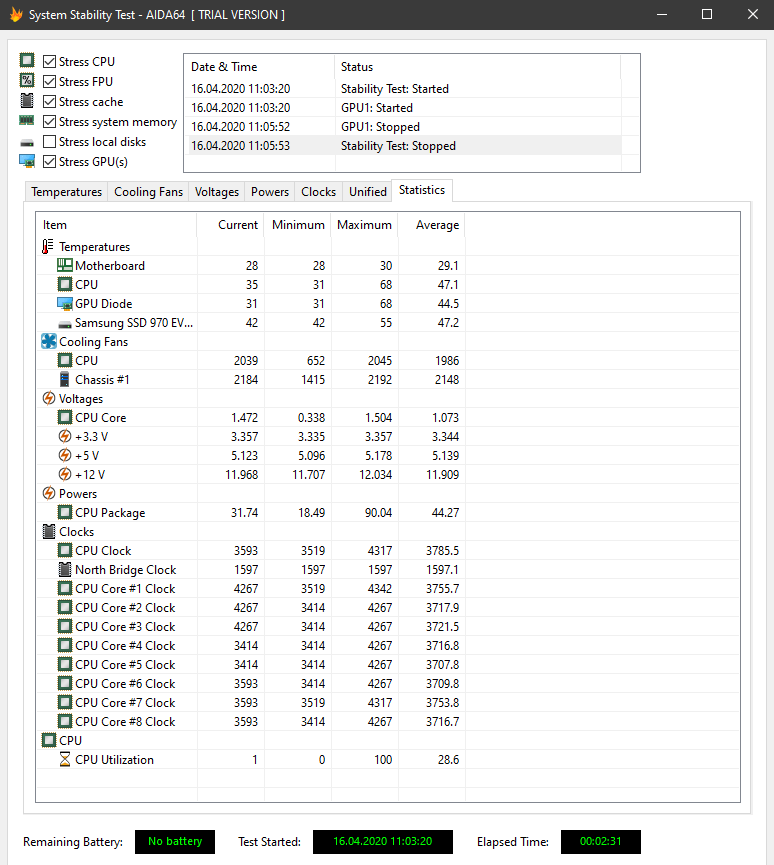

R7 3700x / Asus Prime B450M-A / Xigmatek Cockpit Mesh / Cooler Master Liquid ML240l
Eki Görüntüle 537233
Bilinçli davranışından ötürü taktir ettim :) 3700X güzel bir işlemci olsa da güç tüketimi pek yüksek değil. Buna rağmen 650TL verdiğin soğutucu 68 dereceye çıkmasına izin veriyor sıcaklıkların. Yani problem yaratacak bir değer değil ancak 68'e de çıkmasın isterdim şahsen. Bu; sıvı soğutmaya bir sitem aslında. 2 dakika olmuş bir de test başlayalı.
Aynı işlemci ve soğutucu ile farklı insanlar nasıl değerler alıyor araştır istersen.
