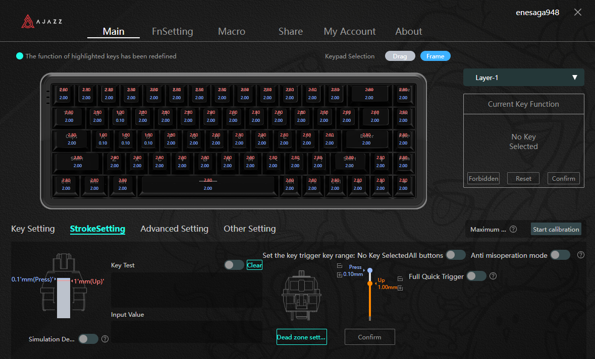

Quick trigger seçeneğini açtıktan sonra release ayarını 0.1mm trigger ayarını 0.2mm yapın.
Stroke settingsten bir fotoğraf atarsanız göstereyim hocam.
Buyurun.
All buttons yazan seçeneği açın, wasd tuşlarının seçimini kaldırın ve press seçeneğini 1mm, up seçeneğini 1.5mm yapın.
Sonrasında confim basıp kaydedebilirsiniz.
Bir de, wasd tuşlarını açıp full quick trigger seçeneğini açın.
Bu ayarları uygulayabilirsiniz wasd tuşları için.

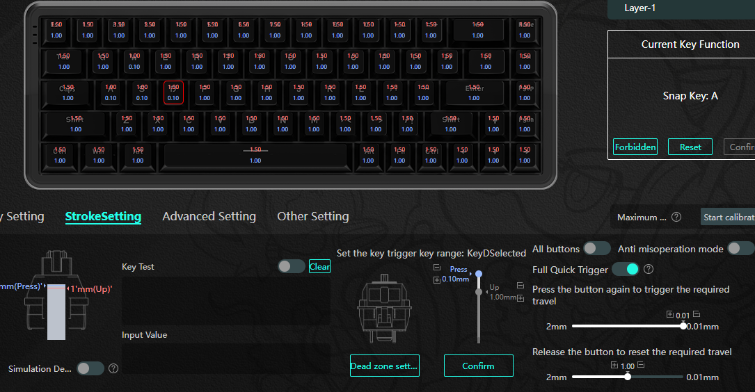

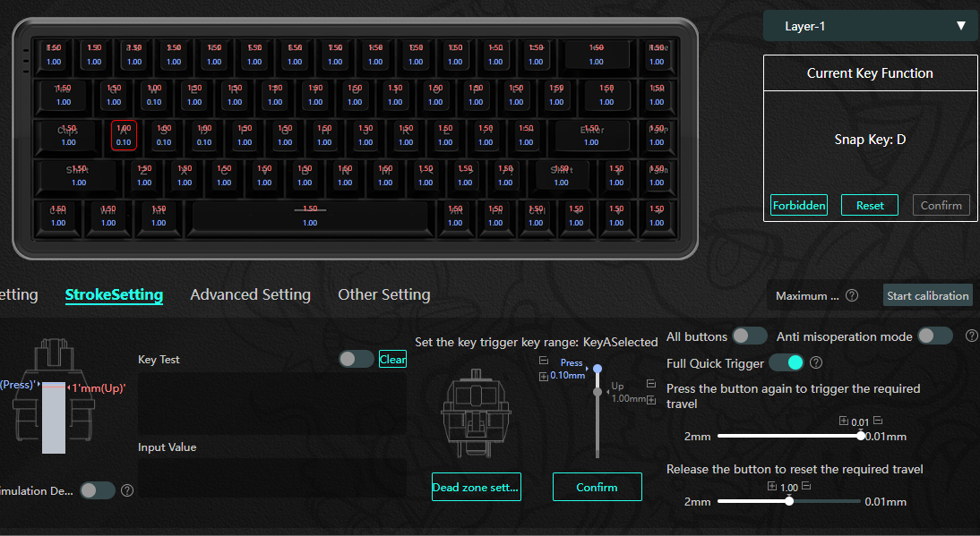

Hatırladığım kadarıyla Advanced settingste snap tap ayarı.
Snap key ayarını açtıktan sonra A ve D seçeneklerine atayabilirsiniz.
Olmuş hocam, doğru. Wasd seçip quick trigger açtınız mı?
Yaptım nasıl olmuş bir de hocam snap key ayarını sizin söylediğiniz gibi yaptıktan sonra driverda a tuşuna basınca resimlerde sağ tarafta snap key D yazıyor D kısmındada a yazıyor bu bir sorun mu?

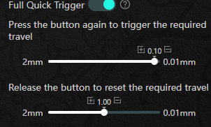

Hocam biraz yanlış yapmışsınız, release ayarını sadece 0.10mm yapın, 1mm değil. Aynı şekilde, trigger ayarını 0.01 yapmışsınız, 0.20mm yapın.
Alttaki seçenek 0.10mm, üstteki seçenek 0.20mm olmalı wasd için.
Ve 0.01mm bu modelde de bulunuyormuş, konudaki arkadaşlara güncelleme olması amacıyla çok iyi oldu hocam.

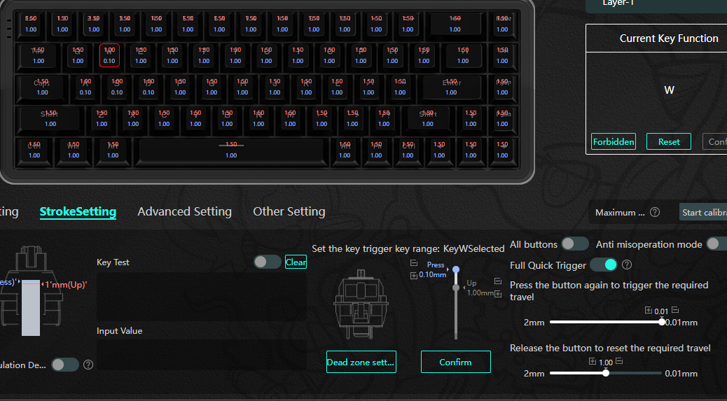

Tamam düzelttim.
Şu an wasdnin trigger ayarı böyle. Baştaki relase ayarı tüm tuşlar için mi?
