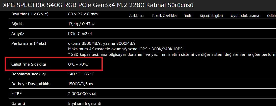

Eki Görüntüle 544250
70 dereceye kadar vaat ettiği hızı verebiliyor. Eğer 70 dereceyi geçerse hızını düşürüyor. Bir de diğer görsele bakarsanız ışıklandırmayı kapattığımda 68 derecede kalmıştı. Yani güveli ve hızlı aralık içerisinde.
@helvaci Bir de bu SSD'yi işlemci mantığı işe düşünmek lazım. İşlemcilerimiz boştayken ne kadar ısınır, oyun oynarken ne kadar ısınır bir de Prime 95 gibi işkence testlerinde ne kadar ısınır? İşkence testlerinde gördüğümüz ısıları günlük hayatta pek görmeyiz. Ben oyun oynarken vs. hiç 70 dereceyi geçmedi daha SSD. Youtube, twitch, discord falan normal kullanımda 40 derece civarı çalışıyor.
