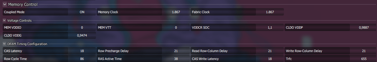

XPG Spectrix D50: Fazla araştırma yapmadığım tek bileşen RAM oldu ve çok başımı ağrıttı diyebilirim. Fazla bilinmeyen bir RAM almanın en acı yanı nasıl overclock yapacağınız hakkında pek bilgi bulamamak. DRAM Calculator maalesef C-die hakkında bilgiye sahip değil. Bu RAM'leri Thaipoon Burner, Samsung C-die olarak okudu. Samsung C-die, sıcaklığa aşırı duyarlı, fazla voltajı sevmeyen ve açıkçası ne iyi ne kötü bir RAM. Günlerce araştırdıktan, yabancı forumlarda gezdikten sonra bunu öğrenebildim. Bu RAM'leri 1.5v ile çalıştırıp öldürenler olmuş, eğer Samsung C-die kullanıyorsanız 1.4v üzerine çıkmamaya gayret edin, B-die gibi düşünmeyin.
3200MHz CL16-20-20-38 olarak geliyor XMP profili, voltaj olarak kendim 1.35v ayarlasam bile 1.37v veriyor anakart, sebebini çözemedim. Bu anakart ile alakalı bir hile olabilir, RAM'e suç atmak istemiyorum. Voltaj ile daha fazla oynamadan bu ayarda bıraktım ve overclock denemelerime başladım.
İlk olarak 3800MHz CL18-21-21-38 ve IF frekansı 1900MHz olarak sorunsuz bir şekilde stabilite testi yaptım, fakat sabah stabil çalışırken akşam oynadığım oyun birden bire çöktü. Araştırmalarım sonucu C-die RAM'lerin ısıya çok duyarlı olduğunu tam bu noktada öğrendim. Kasaya iki adet 120MM fan ekledim, bu fanları sistem boştayken bile bol bol hava üfleyecek şekilde ayarladım ve daha düşük frekanslardan başlayarak adım adım denemeye devam etttim.
Önce 3600MHz CL18-20-20-38, daha sonra 3733-CL18-21-21-38 denedim ve başarılı oldum. Bu iki RAM profili ile önce stres testi yaptım, sonra her aşamada bir hafta hem günlük işlerimi hallettim hem saatlerce oyun oynayıp ısınma kaynaklı stabilite sorunları olacak mı kontrol ettim. Aldığım fanlar işe yaramış olmalı, çünkü stabilite sorunları kayboldu. Yakında tekrar 3800MHz denemeyi düşünüyorum fakat şimdilik 3733MHz ile aldığım performans beni tatmin ediyor.
Sonuç olarak:
3733MHz-CL18-21-21-38
DRAM voltajı: 1.37v
VDDR SOC: 1.1
CLDO VDDP: 0.9887
CLDO VDDG:0.9474
Değerleri ile stabil bir şekilde kullanıyorum.
Not: Yukarıda görüldüğü gibi Memory Clock ve Fabric Clock'u aynı değere ayarlamaya özen gösterin, Ryzen işlemcilerde frekansı 3600 ve üzeri değerlere atayınca 1:1 modu için IF'yi el ile ayarlamanız gerekiyor.

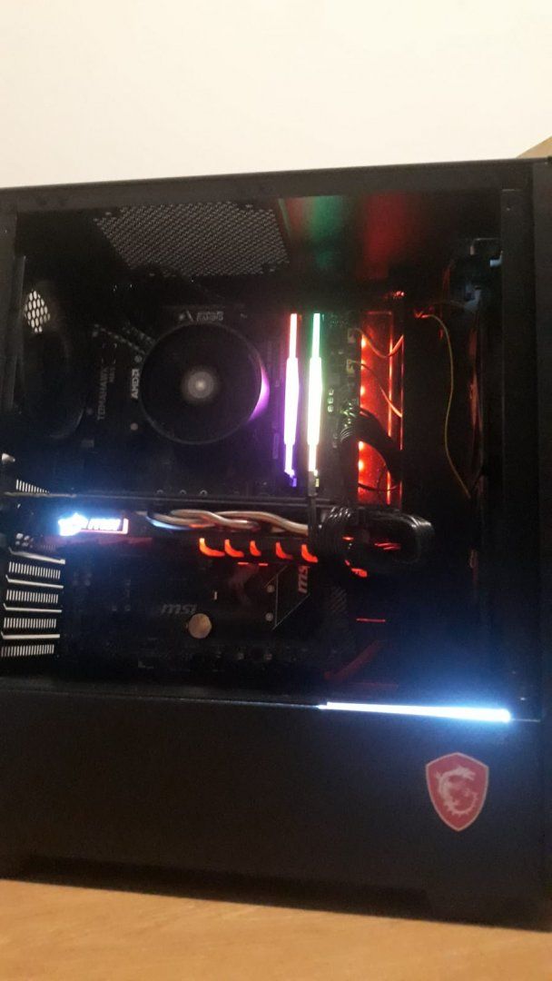

High Power 750W 80+ Gold Performance GD: Bu arkadaş hayatımda kullandığım en kaliteli güç kaynağı olabilir. Güç kaynağının fanı çalışıyor mu diye şüphelenip kontrol etmiştim ilk çalıştırdığımda, çünkü sesini duyamıyorsunuz, varlığı ile yokluğu anlaşılmıyor. Kablolar modüler değil fakat siyah ve gayet inceler. Kullandığım kasa ufak bir model fakat yine de kablolama konusunda başımı ağrıtmadı.
Phanteks P300A: Mükemmel hava akımına sahip, fazla yer kaplamayan bir kasa. İlk bakışta mükemmel duruyor fakat kendince eksileri var. Birincisi radyatör desteği konusunda sıkıntılar yaşamanız muhtemel, özellikle 280MM düşünüyorsanız. İkincisi kasanın ufak boyutundan dolayı kablolama yapmak gerçekten zor. Neyse ki üst kapağı çıkarabiliyorsunuz. Üçüncü ve en büyük eksiği ise kendi fanları ile gelmiyor olması. Bütçe dostu olması gereken bir kasanın kendi fanları ile gelmemesi ironik. Eğer RGB hastası değilseniz bu eksiği Arctic fanlar ile ucuza telafi etmek mümkün, fakat siz yine bu kasanın fiyatını düşünürken fanları hesaba katmayı unutmayın.
Ayrıca anakart oturtma ayakları ATX için hazır bir şekilde geliyor ve bu ayaklardan birisi diğerlerinden daha yüksek, o ayağı oturttuğunuz zaman diğerleri zaten hizaya geliyor, fakat farketmezseniz anakartınızı çizebilirsiniz, ben son anda fark ettim. Aman dikkat edin.
MSI Gaming X GTX 1070 8 GB: Eski sistemimden taşıdığım ekran kartım. Aşağı yukarı 1660S-1660Ti arası bir performansa sahip. Normalde 60 dereceye kadar fanlarını döndürmeyen bir model fakat ben özel fan devri ile çok daha serin kullanıyorum. Ekran kartınızın uzun yıllarca çalışmasını istiyorsanız 70-80 derecelere çıkmamasına gayret edin derim. Kartın yaşından dolayı overclock maceralarına hiç girişmiyorum, testlerde ağırlıklı olarak işlemci ve RAM performansına odaklandım.

XPG Spectrix D50: fazla araştırma yapmadığım tek bileşen RAM oldu ve çok başımı ağrıttı diyebilirim. Fazla bilinmeyen bir RAM almanın en acı yanı nasıl overclock yapacağınız hakkında pek bilgi bulamamak. DRAM calculator maalesef C-diye hakkında bilgiye sahip değil. Bu RAM'leri thaipoon burner, Samsung C-diye olarak okudu. Samsung C-diye, sıcaklığa aşırı duyarlı, fazla voltajı sevmeyen ve açıkçası ne iyi ne kötü bir RAM. Günlerce araştırdıktan, yabancı forumlarda gezdikten sonra bunu öğrenebildim. Bu RAM'leri 1.5v ile çalıştırıp öldürenler olmuş, eğer Samsung C-diye kullanıyorsanız 1.4v üzerine çıkmamaya gayret edin, b-diye gibi düşünmeyin.
3200MHz CL16-20-20-38 olarak geliyor XMP profili, voltaj olarak kendim 1.35V ayarlasam bile 1.37V veriyor anakart, sebebini çözemedim. Bu anakart ile alakalı bir hile olabilir, RAM'e suç atmak istemiyorum. Voltaj ile daha fazla oynamadan bu ayarda bıraktım ve overclock denemelerime başladım.
İlk olarak 3800MHz CL18-21-21-38 ve ıf frekansı 1900MHz olarak sorunsuz bir şekilde stabilite testi yaptım, fakat sabah stabil çalışırken akşam oynadığım oyun birdenbire çöktü. Araştırmalarım sonucu C-diye RAM'lerin ısıya çok duyarlı olduğunu tam bu noktada öğrendim. Kasaya iki adet 120mm fan ekledim, bu fanları sistem boştayken bile bol bol hava üfleyecek şekilde ayarladım ve daha düşük frekanslardan başlayarak adım adım denemeye devam etttim.
Sonuç olarak:
3733MHz-CL18-21-21-38.
DRAM voltajı: 1.37V
Vddr soc: 1.1.
Cldo vddp: 0.9887.
Cldo vddg:0.9474
Eki Görüntüle 694779
Not: Yukarıda görüldüğü gibi Memory clock ve fabric Clock'u aynı değere ayarlamaya özen gösterin, Ryzen işlemcilerde frekansı 3600 ve üzeri değerlere atayınca 1:1 modu için ıf'yi el ile ayarlamanız gerekiyor.
High Power 750W 80+ Gold performance gd: bu arkadaş hayatımda kullandığım en kaliteli güç kaynağı olabilir. Güç kaynağının fanı çalışıyor mu diye şüphelenip kontrol etmiştim ilk çalıştırdığımda, çünkü sesini duyamıyorsunuz, varlığı ile yokluğu anlaşılmıyor. Kablolar modüler değil fakat siyah ve gayet inceler. Kullandığım kasa ufak bir model fakat yine de kablolama konusunda başımı ağrıtmadı.
Phanteks P300A: mükemmel hava akımına sahip, fazla yer kaplamayan bir kasa. İlk bakışta mükemmel duruyor fakat kendince eksileri var. Birincisi radyatör desteği konusunda sıkıntılar yaşamanız muhtemel, özellikle 280mm düşünüyorsanız. İkincisi kasanın ufak boyutundan dolayı kablolama yapmak gerçekten zor. Neyse ki üst kapağı çıkarabiliyorsunuz. Üçüncü ve en büyük eksiği ise kendi fanları ile gelmiyor olması. Bütçe dostu olması gereken bir kasanın kendi fanları ile gelmemesi ironik. Eğer RGB hastası değilseniz bu eksiği Arctic fanlar ile ucuza telafi etmek mümkün, fakat siz yine bu kasanın fiyatını düşünürken fanları hesaba katmayı unutmayın.
ayrıca anakart oturtma ayakları ATX için hazır bir şekilde geliyor ve bu ayaklardan birisi diğerlerinden daha yüksek, o ayağı oturttuğunuz zaman diğerleri zaten hizaya geliyor, fakat fark etmezseniz anakartınızı çizebilirsiniz, ben son anda fark ettim. Aman dikkat edin.
MSI Gaming X GTX 1070 8 GB: eski sistemimden taşıdığım ekran kartım. Aşağı yukarı 1660S-1660 Ti arası bir performansa sahip. Normalde 60 dereceye kadar fanlarını döndürmeyen bir model fakat ben özel fan devri ile çok daha serin kullanıyorum. Ekran kartınızın uzun yıllarca çalışmasını istiyorsanız 70-80 derecelere çıkmamasına gayret edin derim. Kartın yaşından dolayı overclock maceralarına hiç girişmiyorum, testlerde ağırlıklı olarak işlemci ve RAM performansına odaklandım.

Yaptığım oyun testleri şimdilik bunlardan ibaret. Test etmemi istediğiniz başka bir oyun varsa söylemekten çekinmeyin. Görsel açıdan başta amacım RGB'siz bir sistem toplamaktı, ama her parça RGB ile geliyor artık, ben de çok takılmadım, hatta hoşuma gitti diyebilirim.
Eki Görüntüle 694731Eki Görüntüle 694732
