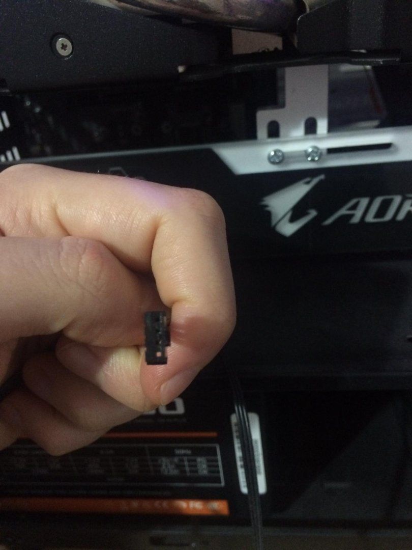

Merhaba arkadaşlar, başlıkta da olduğu üzere ARGB bir GPU holder sahibiyim. Anakartım ARGB destekliyor model olarak Gigabyte Aorus B450 Elite V2 fakat kablosunu takacak yer bulamadım kablo ucunu size fotoğraf olarak atacağım. Anakarta nasıl bağlanır yardımcı olursanız sevinirim.

Maalesef bende sadece PSU'ya giden kablo mevcut diğeri mevcut değil kasa hazır alındı eski anakartta ARGB yoktu anakartı ben değiştirdim içine kabloyu koymayı tercih etmemişler sanırım :/
Sorun değil yine de. Halledersiniz bence sadece o Sync'den anakart a köprü atacaksınız bir şekilde.
Anakartta RGB girişteki Volt pinine takmayın kabloları deneme yanılmayla da bulabilirsiniz. Data ve ground u. Yanlış taksanızda zarar vermez. Volt a yanlışlıkla takarsanız ama kablo ısınıp yanar.

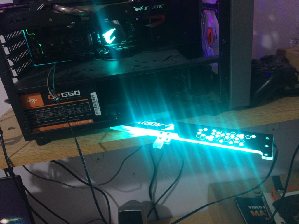

şöyle bir şey var aklımda fakat hangisini nereye takacağımı bilmiyorum
bu kablonun ismi nedir kasamda 4 adet fan var ARGB kasada kontrolcü var fakat anakartıma bağlamak istiyorum hepsini ?
Kontrolcü eğer gücünü psudan alıyorsa. Volt pini ni bağlamayacaksın. Data ve ground u bağlayacaksın anakarta. Sonra renk değiştirme tuşunua 3 saniye basılı tutuyorsun rgb fusiona bırakacak kendisini
Yüksek o 4 pin olduğu için 12V yakmani önermem. Coolmon özel port olabiliyor satıcıya sorabilirsin.
4 değil 3 pin hocam adreslenebilir almış arkadaş. Anakartında 2 girişte var ama. Kablolamayı doğru yapabilirse tüm ışıkları senkronize edebilir yazılım üzerinden fanlar varsa RGB RAM'lar. B450 Aorus harika bir ürün RGB konusunda.

Şöyle bir şey var aklımda fakat hangisini nereye takacağımı bilmiyorum
Bu kablonun ismi nedir kasamda 4 adet fan var ARGB kasada kontrolcü var fakat anakartıma bağlamak istiyorum hepsini?
PSU'dan güç geliyorsa Kontrolcünü anakarta bağlarken anakarttaki Volt pininde uzak tut kontrolcüden gelen kabloları. Unutma data ve ground 2 pin üzerinden bağlanıyor kontrolcü anakarta.
bunu dikkate alacağım sanırım kontrolcuden anakarta bağlamak için sync portunu kullanacağım doğru mu ?
Bunu dikkate alacağım sanırım kontrolcuden anakarta bağlamak için Sync portunu kullanacağım doğru mu?
Kontrolcünün resmini atarsanız daha iyi olur aslında. Ayrıyeten. LED'i anakart yerine boş yer varsa kontrolcüde oraya da bağlayabilirsiniz. Böylece fanlarla aynı ilerler. Kontrolcüyü de anakatta bağlarsınız. RGB Fusion 2.0 yazılımını indirmişseniz oradanda tüm efektleri kontrol edersiniz.
