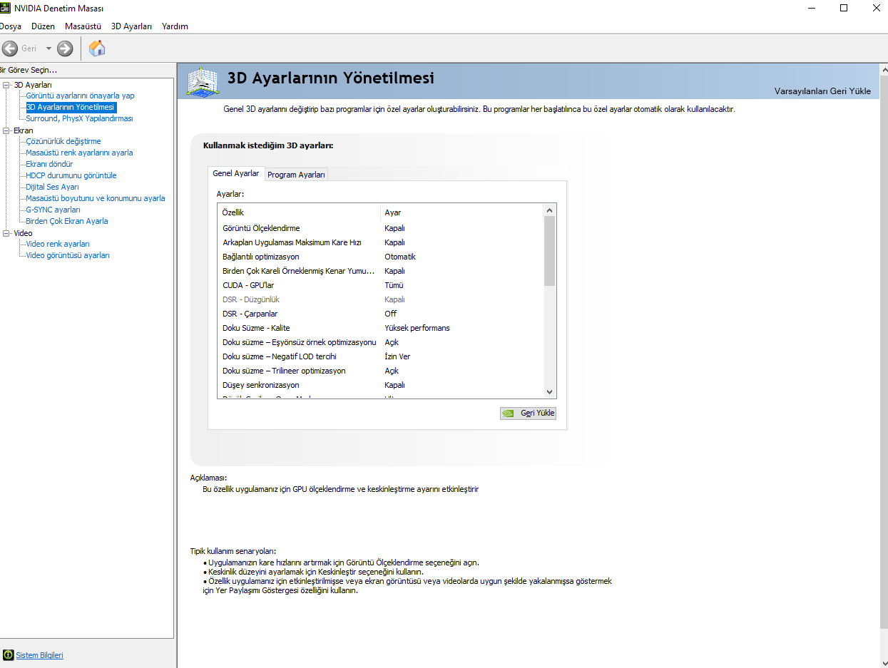

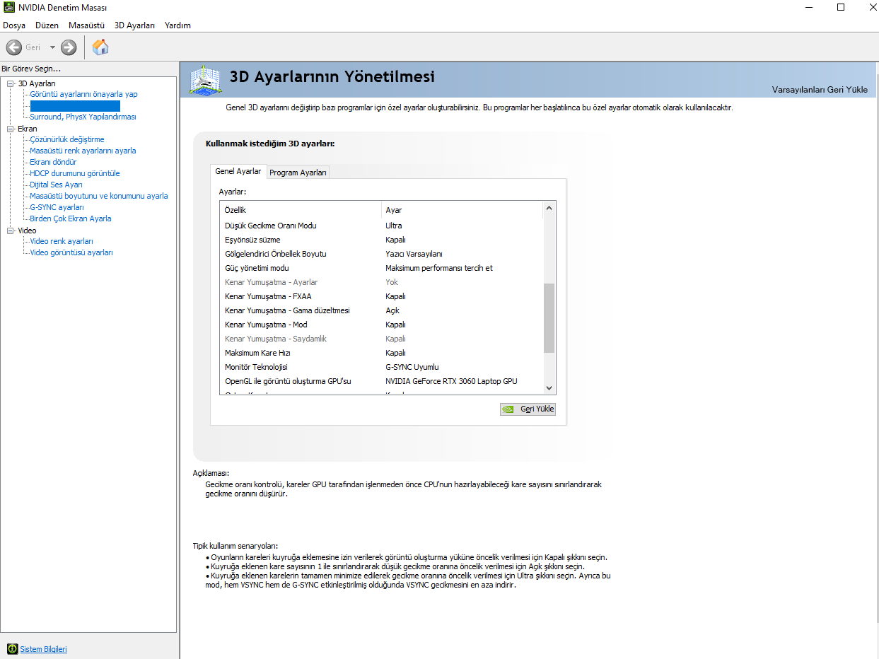

ASUS TUF F15 düşük FPS veriyor
Görüntü ayarlarını ön ayarla yap kısmındanda performansa alabilirsiniz.
Hocam birçok ayar aynıydı yine de kontrol ettim tekrardan.@revivality acaba ekran video ayarlarını nasıl açtınız laptoplar da açılmıyor diye biliyordum.
Ekran video ayarlarını nasıl açtınız laptoplar da açılmıyor diye biliyordum.
MUX olduğu için benim cihazım da dahili GPU kapalı durumda. Tüm görüntüyü RTX'den alıyorum bu nedenle tüm Denetim Masası ayarlarına erişebiliyorum. Sizin cihazda MUX olmadığı için erişim sağlayamazsınız.
Anladım teşekkür ederim o halde bu şekilde devam edicem yapacak bir şey yok.
Anladım teşekkür ederim o halde bu şekilde devam edeceğim yapacak bir şey yok.
Yani hocam i7-10750H vardı bende bir önce ki laptopumda ne yaptım ne ettiysem hiçbir ayarla ortalama 230 FPS'in üzerine çıkaramadım cihazı. Şu an 11800H kullanıyorum ortalama 320FPS veriyor. Valorant %80 işlemci odaklı olduğu için GPU veya herhangi bir ayarla ekstra FPS yükselmiyor.
