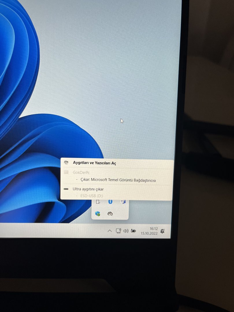

Gelelim benim merak ettiğim şeylere. İlk olarak ekran kartını çıkarılabilir aygıt olarak görüyor, ASUS'un kendi sitesinden pointing… isimli yükleme dosyasını kurunca düzeliyor. Ayrıca ekran kartı 140 watts değere sahip olmasına karşın CPU Boost değeri 1605 MHz değerinde (bu da 100watts TDP değerine sahip ekran kartı değeri) bu değeri çok araştırdım, yabancı sitelere ve videolara baktım aynı ürünlerde 1605MHz değeri var.

Siz hangi işletim sistemini kullanıyorsunuz? Bende Windows 11 Pro var ve yeni kurulum yaptığında harici ekran kartını RTX3060 çıkarılabilir aygıt olarak görmüştü, sonra ASUS'un sitesinden touchpadin pointing device driverını yükleyince düzeldi. O yazılımı kaldırınca yeniden çıkarılabilir aygıt olarak görüyor. Sizde buna benzer bir durum ile karşılaşmış mıydınız? Görselde yükledim. Şu an BIOS 314 sürümünde bilgisayar, tekrar denemedim, belki de düzelmiştir :)

Siz hangi işletim sistemini kullanıyorsunuz? Bende Windows 11 Pro var ve yeni kurulum yaptığında harici ekran kartını RTX3060 çıkarılabilir aygıt olarak görmüştü, sonra ASUS'un sitesinden touchpadin pointing device driverını yükleyince düzeldi. O yazılımı kaldırınca yeniden çıkarılabilir aygıt olarak görüyor. Sizde.
