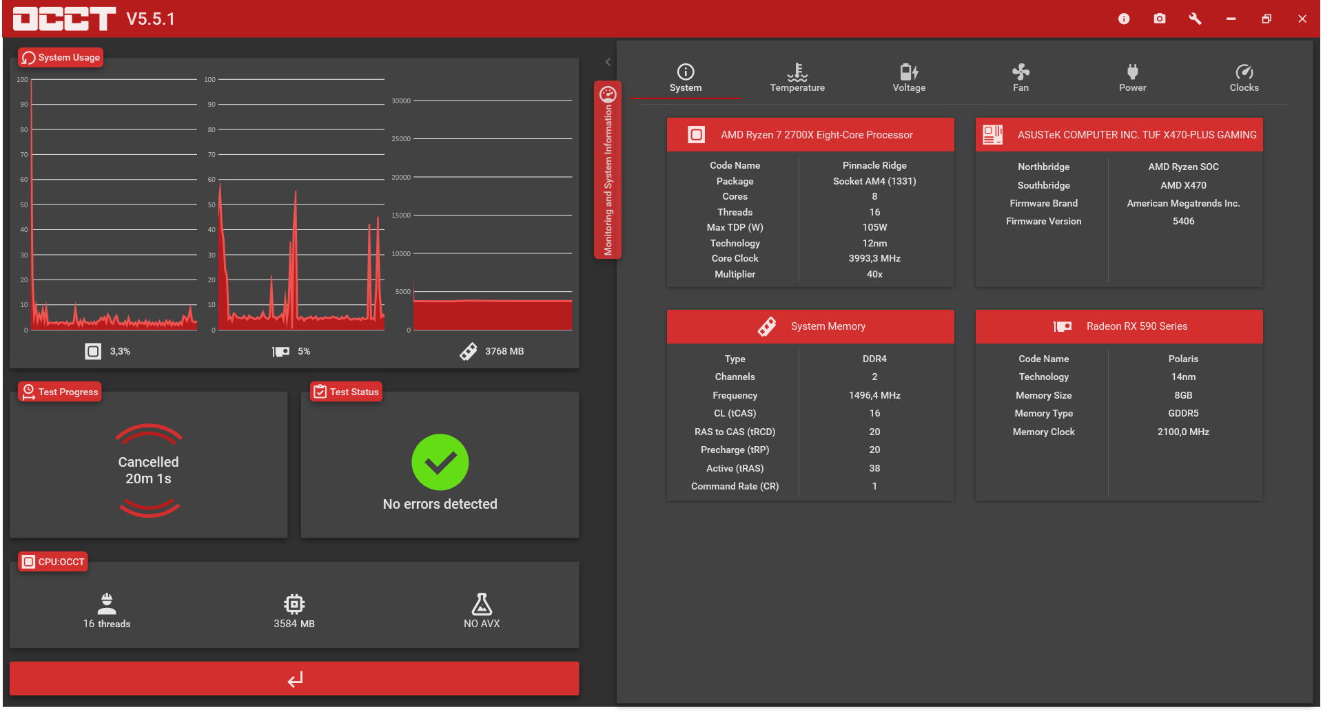

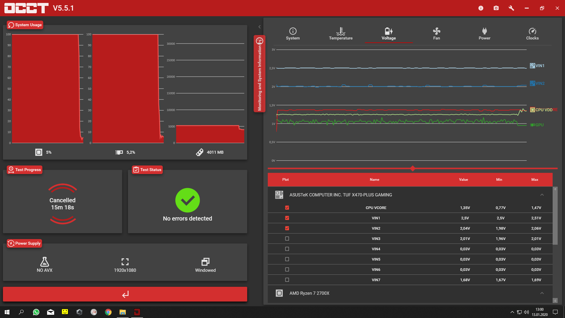

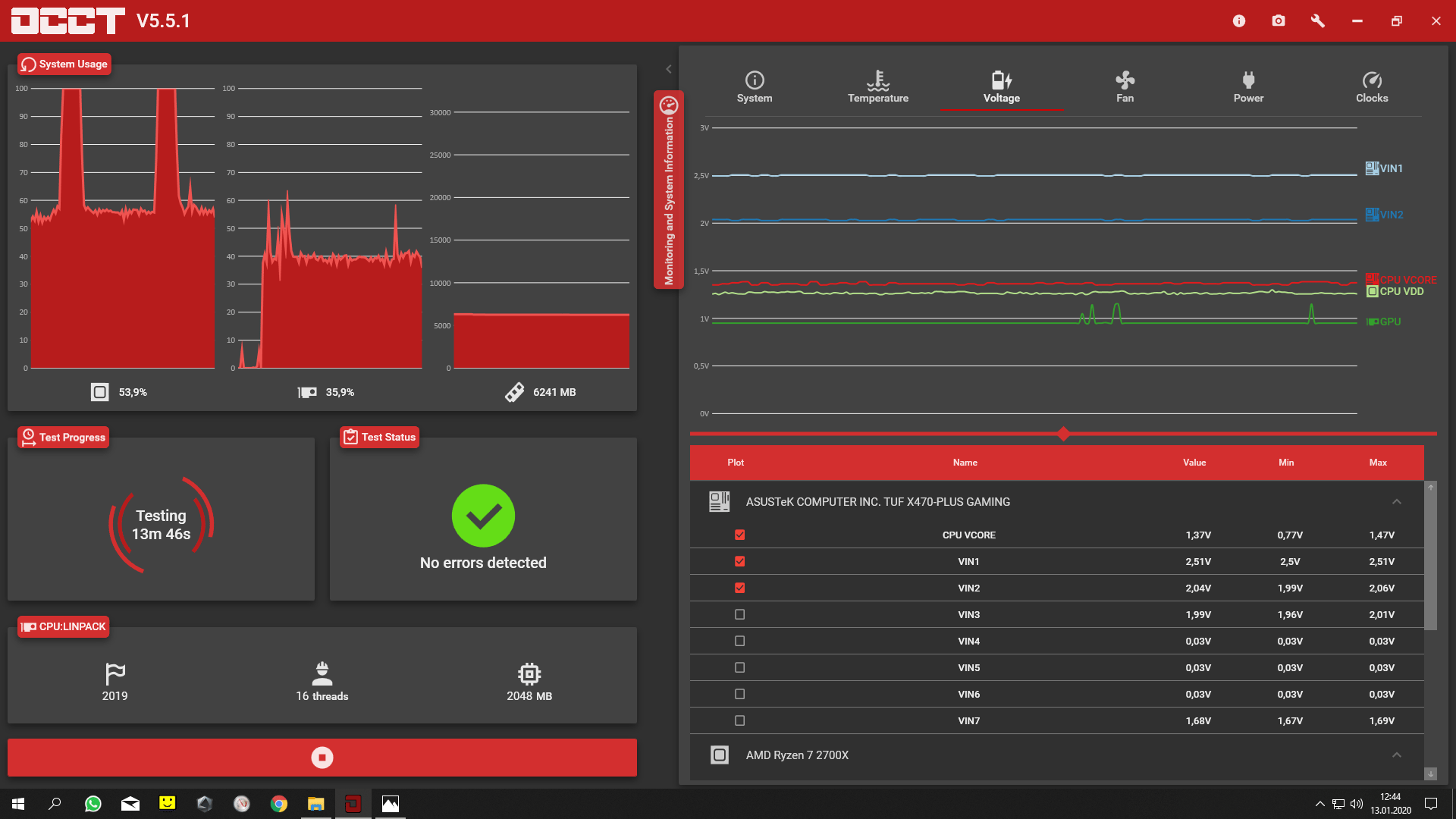

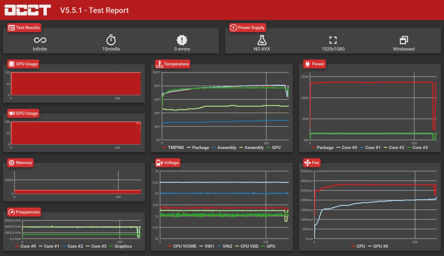

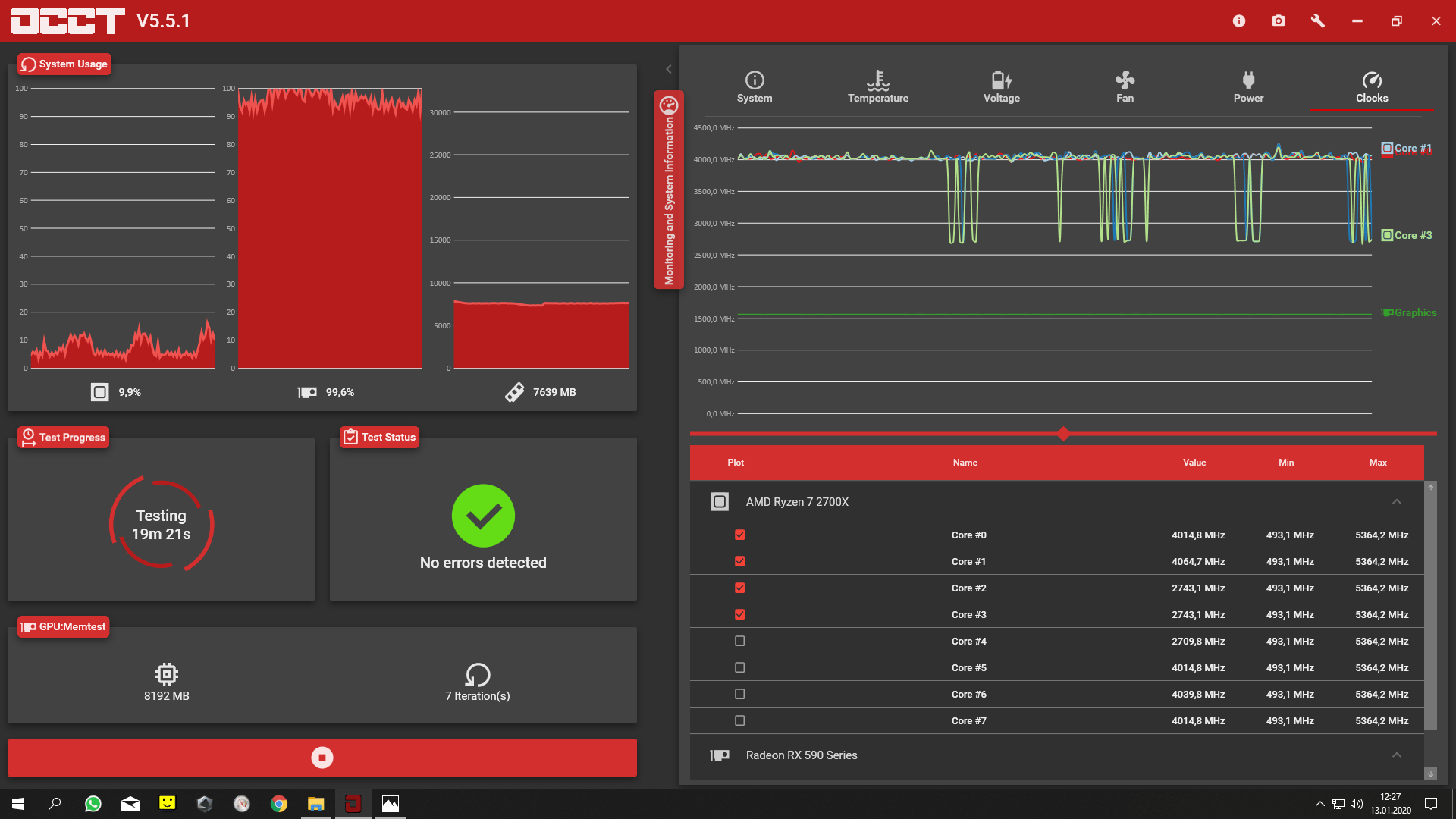

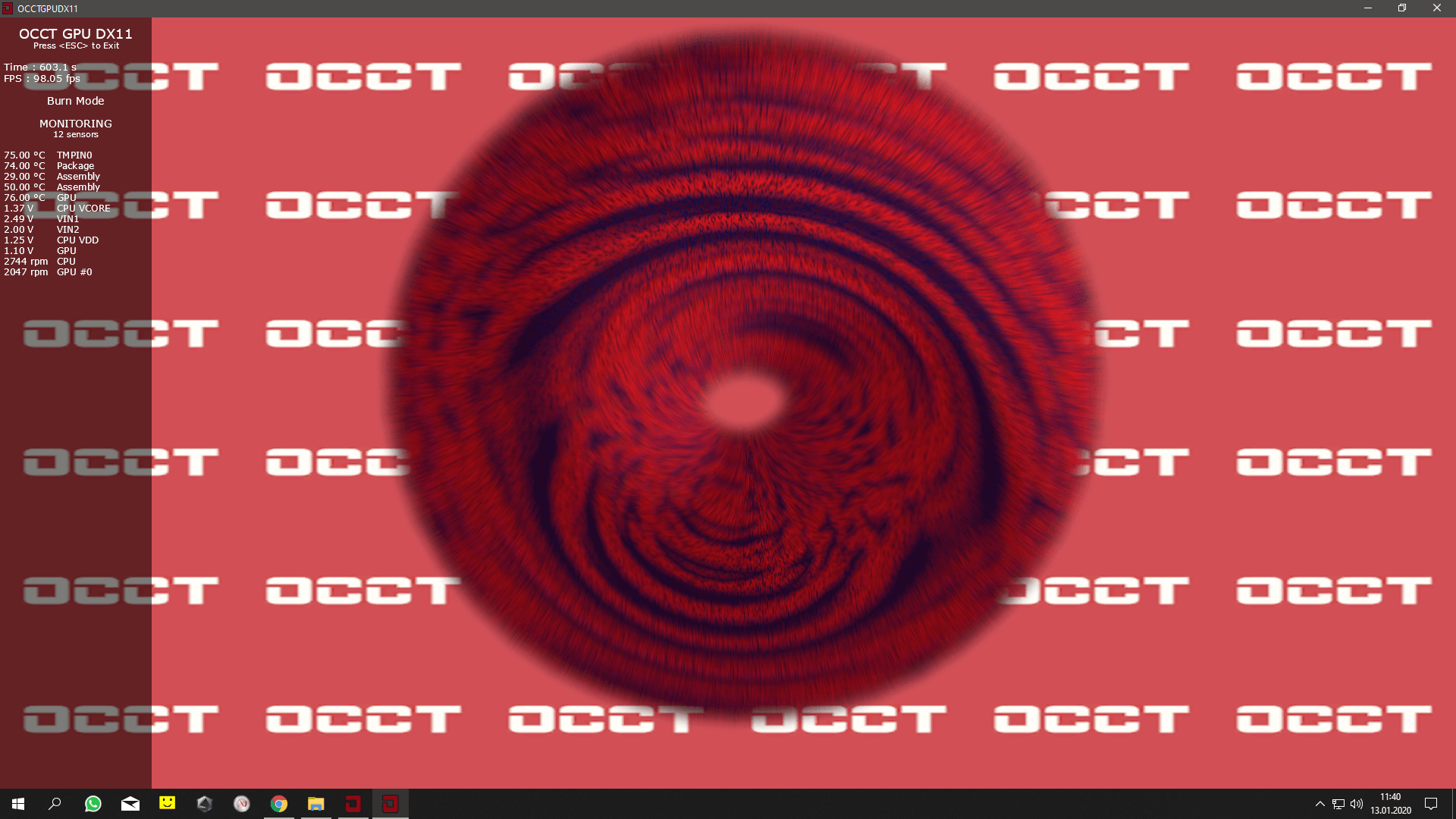

Aynı sorun bende de var sıfır bilgisayar topladım OCCT ve memtest yaptım bi sorun çıkmadı. Bilgisayar aniden donuyor 1 aydır bu sorunu çözmeye çalışıyorum bi teknik servise verdim sorun bulmadı. Gerçekten çok can sıkıcı bi durum nasıl çözeceğiz bilmiyorum.
Yazılımsal birşey olduğunu düşünüyorum. Bende de testler sorunsuz. Ama halen çok nadir de olsa donmalar yaşıyorum.
