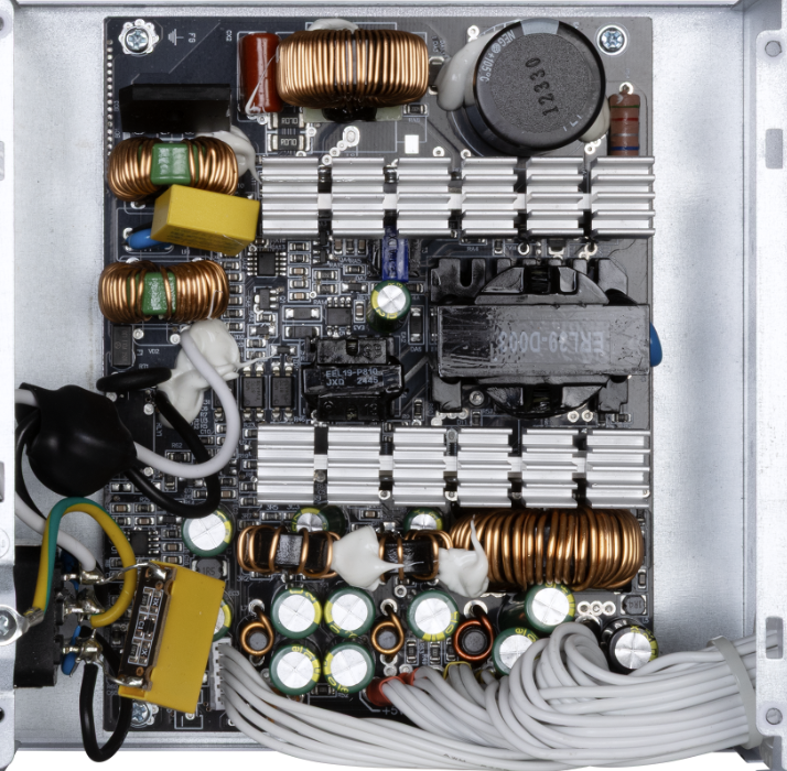

Bitfenix Bpab 750w veya 850w modeli bu şekilde. Kasanın içinde bu model olması lazım. 2 aşamalı yapmışlar. 1 adet sigorta, 1 adet MOV, 2 adet common chocke bobin, 2 adet X kapasitörü ve 4 adet y kapasitörü kullanılmış. NTC sağdaki mavi şey sanırım fakat tam emin olamadım.
Alt kısımdanda anşalılacağı gibi bağımsız regulasyonlu bir model. Kapasitör markaları ChengX çoğunlukla. Alt segment.
Kapasitörün kapasitans değeri 750w için düşük. Hold_UP süresinin iyi olacağını sanmıyorum.

BitFenix bpab 750W veya 850W modeli bu şekilde. Kasanın içinde bu model olması lazım. 2 aşamalı yapmışlar. 1 adet sigorta, 1 adet mov, 2 adet common chocke bobin, 2 adet X kapasitörü ve 4 adet y kapasitörü kullanılmış. Ntc sağdaki mavi şey sanırım fakat tam emin olamadım.
Eki Görüntüle 2561696
Alt kısımdanda anşalılacağı gibi bağımsız regulasyonlu bir model. Kapasitör markaları chengx çoğunlukla. Alt segment.
Eki Görüntüle 2561697
Kapasitörün kapasitans değeri 750W için düşük. Hold_up süresinin iyi olacağını sanmıyorum.
