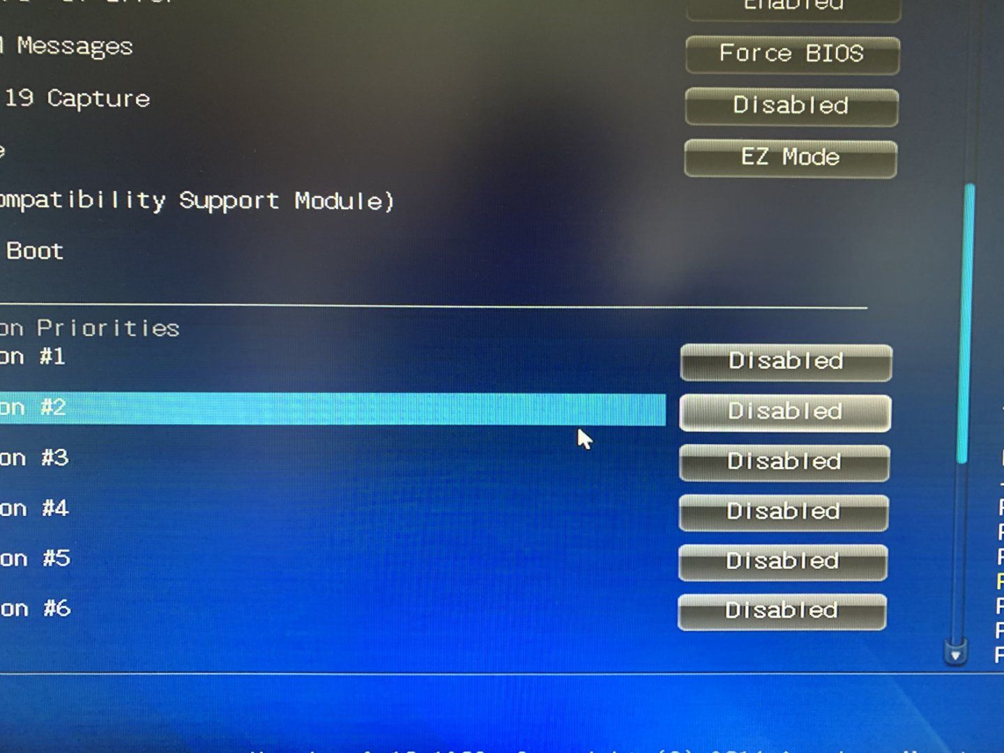

Sıra böyle. Her açtığımda OpenCore açılıyor. Windows’u ilk sıraya alamadım.

Yalnız Windows Boot Manager devre dışıymış. Sebebi bulduk gibi.
Evet. Hackintosh kurmak için bazı ayarlar var bildiğiniz gibi. O ayarlar Boot etmeye engel oluyormuş. Secure Boot kapalıymış. Onu açtım. Sorun düzeldi. Ayriyeten, bir yazılım ile OpenCore vs. hepsini sildim. Sadece 2 tane Windows Boot Manager kaldı.

BIOS'tan Boot Manager üstüne tıklayınca Windows açılıyor ama manuel oldu. Kendi kendini açmıyor.

Yok. Değiştirmeyi buldum. Değişiyor ama, değiştirince Enabled oluyor. Diske Hackintosh yükleyip, silmiştim. Sanırım tüm diski silmek gerekiyor.

Burada 1. boot sekmesine tıkladığında ne geliyor acaba? Hiçbir şey gelmiyor mu?
Geliyor. Windows, OpenCore, Uefi OS. Hepsi geliyor.
