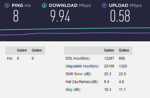

Arkadaşlar merhaba, internetim de kopmalar nedeniyle CAT6 kablo çektim kablo eki kalmadı, internet hızım 16 Mbit ama alt yapıdan dolayı 12 Mbit geliyor sizce değerlerim normal mi? Yorumlarını bekliyorum ve değerlerimi daha net hızda nasıl alırım başka ne yapılabilir, teşekkür ederim.

Altyapıdan kaynaklı 12 mi geliyor?
Acilen ISS ile görüşün SNR değerinizi düşürsünler. 16'nın tamamını kopmadan alabilirsiniz.
25DB SNR var. Bunu 15 civarına indirirlerse 16'nın tamamını alabilirsiniz.

SNR(signal noise ratio) iletişim sinyalinin hattaki gürültüye oranıdır. 8DB'in altına düşmesi durumunda bağlantı kopmaları yaşanmaktadır. SNR değeri düşürüldükçe internet hızı arttırılabilir.

anladım snr değerleri için hız ayarları yaptırdım kablo cat6 kutuya yeni çektim kepkep ile çaktım binada hiç ek yok yine arayıp snr değerlerini düşürmelerini mi söyleyim.
Benim 8DB üstünde sorun yok mudur şu an üste arkadaş tam tersini söylemiş anlamadım.
12Mbps ile 25DB değere sahipsiniz. Bu durumda SNR değeri düşürülürse internet hızınız artacaktır. 10-15DB civarına indirildiği taktirde sorunsuz paketin tamamını kullanırsınız. ISS ile görüşün hızınızı yükseltsinler.
Şu an hızınız 12Mbps sabit. Bunu düzeltirler.
