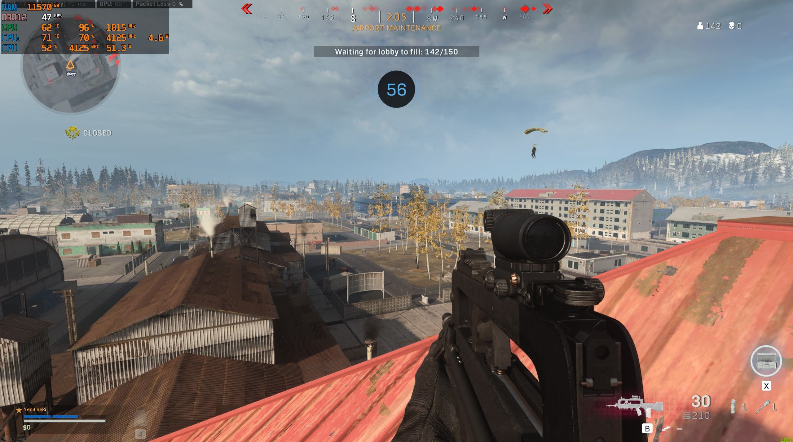

Ben sistemimi yeni topladım sistem özelliklerim şu şekilde.
CoD Warzone'u indirdim ve ayarları vs her şeyi ayarladığım halde yer geldiğinde 40 FPS - maximum 65 FPSs alıyorum bu sistem için normal mi? Ya da nasıl arttırabilirim?
Ayarları internetten araştırdığım şekilde yaptım önerilen ayarları yaptım fakat hala hafif kasma ve FPS düşüşleri oluyor. Anlayan arkadaşlar varsa yardımcı olurlarsa sevinirim. Teşekkürler şimdiden.

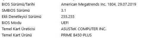

Yani hepsini yaptırdım diye biliyorum ekran kartımın ki en son sürümü var onu biliyorum da. Biosun güncel olup olmadığını nasıl öğrenebilirim? Modeli Asus Prime B450plus DDR4 4400
Sanırsam buldum bakmayı ama güncel mi tam olarak bilmiyorumEki Görüntüle 558993

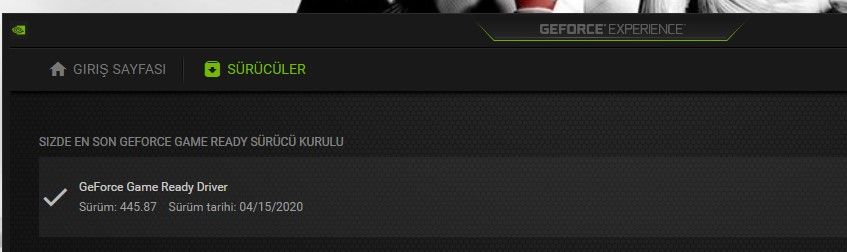

Ekran kartı son sürümEki Görüntüle 559007

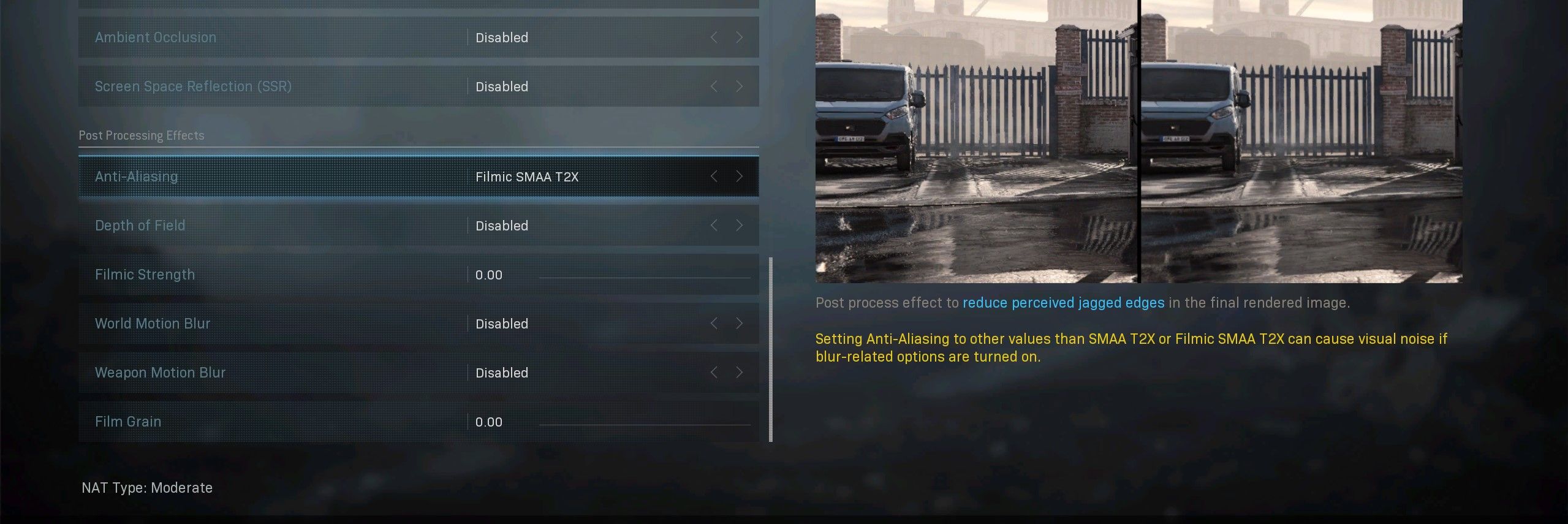

Belgeler klasöründeki Call of Duty Modern Warfare klasörünü silin ardından oyuna girmeden Blizzard üzerinden Scan and Repair işlemini başlatın. Oyuna giriş yapmadan NVIDIA denetiminden oyunun ayarlarını kontrol edin ve ayar yapılı olmamasına dikkat edin. Ayarları oyun içerisinden yapın. Ekran modunun Fullscreen olmasına dikkat edin.
Eki Görüntüle 558839
Eki Görüntüle 558824
Eki Görüntüle 558825
Eki Görüntüle 558826

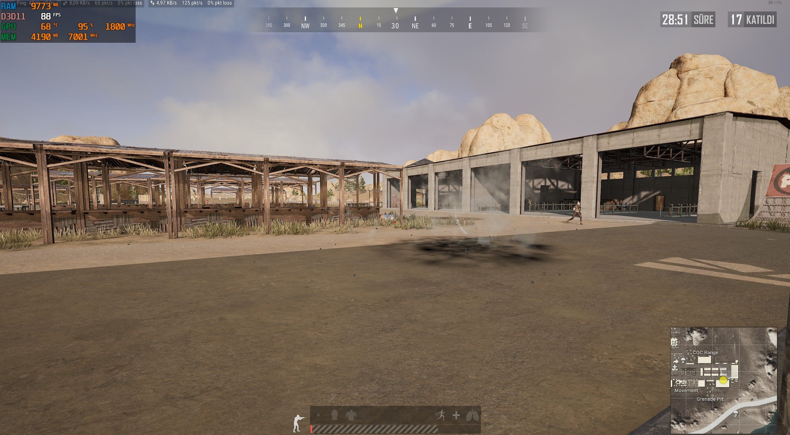

Aynı şekil PUBG'de Max 100 FPS oluyor.
Eki Görüntüle 558828

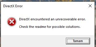

Afterburner'i çalıştırdığımda böyle bir hata vermeye başladı. Kapatınca sorun gidiyor ama açınca oyun oynayamıyorum atıyor direkt.
Eki Görüntüle 558889
Afterburner'ı oyuna girdikten sonra açarsan bu hatayı almazsın. İlk önce oyuna gir sonra Afterburner aç. Bende de oluyor sorunu öyle çözdüm.

ASUS Prime B450PLUS DDR4 4400 BIOS güncellemesi yaptınız mı Ryzen 3600 3. nesil anakart 2. nesili destekliyor ama güncelleme atarak 3. nesilide destekleye bilir ama pcl4.0'ı desteklemez sadece BIOS'a güncelleme tavsiye ederim.
