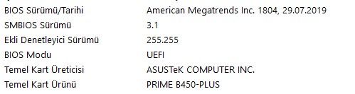

Fakat sistemimde yazan bu sürüm.

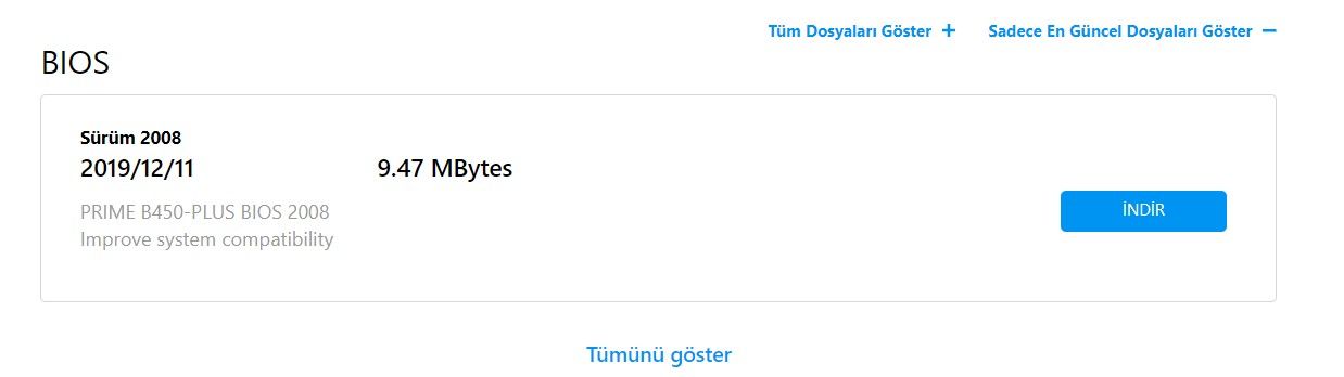

Ve Asus'un internet sitesinden baktığımda güncel olan bu sürüm. Bunu mu yüklemem gerekiyor acaba?

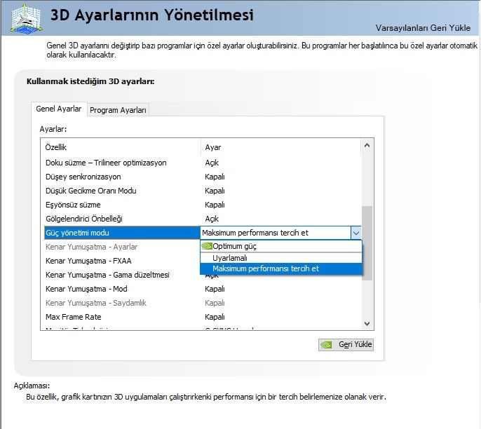

Önceki mesajımı SS ile destekleyim daha açıklayıcı olur. Nvidia denetim masası ayarlarından genel ayarlardan şu seçeneği seçmeniz gerekiyor. Nvidia default olarak düşük güçte çalıştırıyor kartı. Bununla birlikte @329088 arkadaşın dediklerini de yaparsanız sorun çözülecektir diye düşünüyorum.
Önceki mesajımı SS ile destekleyim daha açıklayıcı olur. Nvidia denetim masası ayarlarından genel ayarlardan şu seçeneği seçmeniz gerekiyor. Nvidia default olarak düşük güçte çalıştırıyor kartı. Bununla birlikte @329088 arkadaşın dediklerini de yaparsanız sorun çözülecektir diye düşünüyorum. Eki Görüntüle 559402

Önceki mesajımı SS ile destekleyim daha açıklayıcı olur. NVIDIA denetim masası ayarlarından genel ayarlardan şu seçeneği seçmeniz gerekiyor. NVIDIA default olarak düşük güçte çalıştırıyor kartı. Bununla birlikte @329088 arkadaşın dediklerini de yaparsanız sorun çözülecektir diye düşünüyorum. Eki Görüntüle 559402
Bu şekilde ayarladım fakat hala aynı FPS maalesef. Bir de BIOS güncelleyip deneyeceğim.
