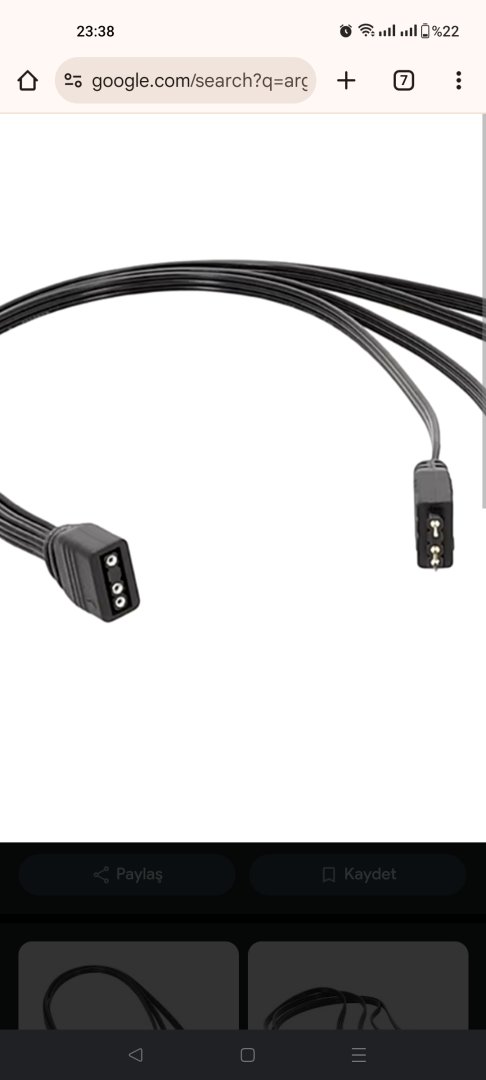

Deepcooll işlemci soğutucu aldım. Görseldeki kabloların birisi soğutucuda diğeri radyatörde olması gerekmiyor mu? Benim radyatörde bunlardan yok, ikisi de işlemci soğutucuda aynı kablo üzerinde birbirine takmalı mıyım?

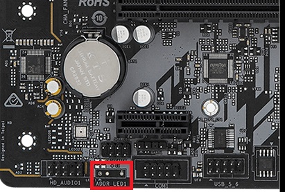

Pompanın güç bağlantısını CHA_FAN/WP girişine yapın. ARGB bağlantısını sol altta BIOS pilinin altındakı LED yazan 3 pinli girişe yapın. Radyatördeki fanları ise sağ üstte RAM slotunun sol üstünde CPU_FAN girişine yapın.
Varmış ARGB bağlantısı kusura bakma ben de yanlış bilgi verdim. Sitesinden baktım görememiştim. :p
Hocam sokette sorun var. 3 tane pin olması lazım. İkinci el mi aldınız anakartı?
Hayır internetten Amazon'dan almıştım ancak dediğiniz soket olsa dahi diğer uç dışarıda kalıyor. Aynı kablodan geldiği için birtane ucu taksakta çalışır yani. Anakartta pin olmayan sokete yeni pinleri lehim ettirsek. Sorun çözülür o zaman.
Kral pompa ARGB kablosunun erkek olan kablosunu takmıyorsun. Senin anakartında arkadaşın dediği yerdeki yere (erkek uç çıkış) dişi olan pompa kablosunu takacaksın. Erkek olan dışarıda kalacak. Ayrıca kutunun içinde erkek olan kablo için koruma plastiği olması gerek.

Erkek uçta koruma plastiği vardı ben kendim çıkardım. pinler kırılmış belkide. Orası bana hiç lazım olmadı anakartı alalı 2 yıl oldu. Bunlar sadece argb içinse çokta mühim değil varsın ışıksız olsun performansı etkilermi?

Çok tuhaf. AsRock'ın kendi sitesinde anakarta ait fotoğrafta seninde burada paylaştığın gibi ARGB için soket görünüyor ama yine kendi sitesinde model için kullanma klavuzunda anakart için paylaşılan tabloda bu soket yok. Sayfa 4. https://download.asrock.com/Manual/QIG/H510M-HDVM.2_multiQIG.pdf
Yani eğer sen orada 3 tane erkek uçlu soket görüyorsan pompadan çıkan dişi olanı oraya takılması gerek, ve direkt hiçbir şey yapmadan ışıkları yanması gerek. Lakin ben de şöyle bir sorun olmuştu bir ara anakart'ın bir BIOS sürümünde problem olmuştu ve ışığı yanmıyordu. Tekrar eski BIOS sürüme geçtiğim zaman düzelmişti, sonra ki BIOS sürümlerinde problem yaratmamıştı.
İşaretlediğim yerde ki çıkışlar erkek değil mi ? Erkek ise pompa dişi uçluyu buraya takacaksın. Tam tersi ise tam tersini yap illa ki olması gerek.

Ne dişi uç ne de erkek uç. İçi dolu bakır var sadece ne soket pinleri var ne de pinlerin geçeceği bir delik.
