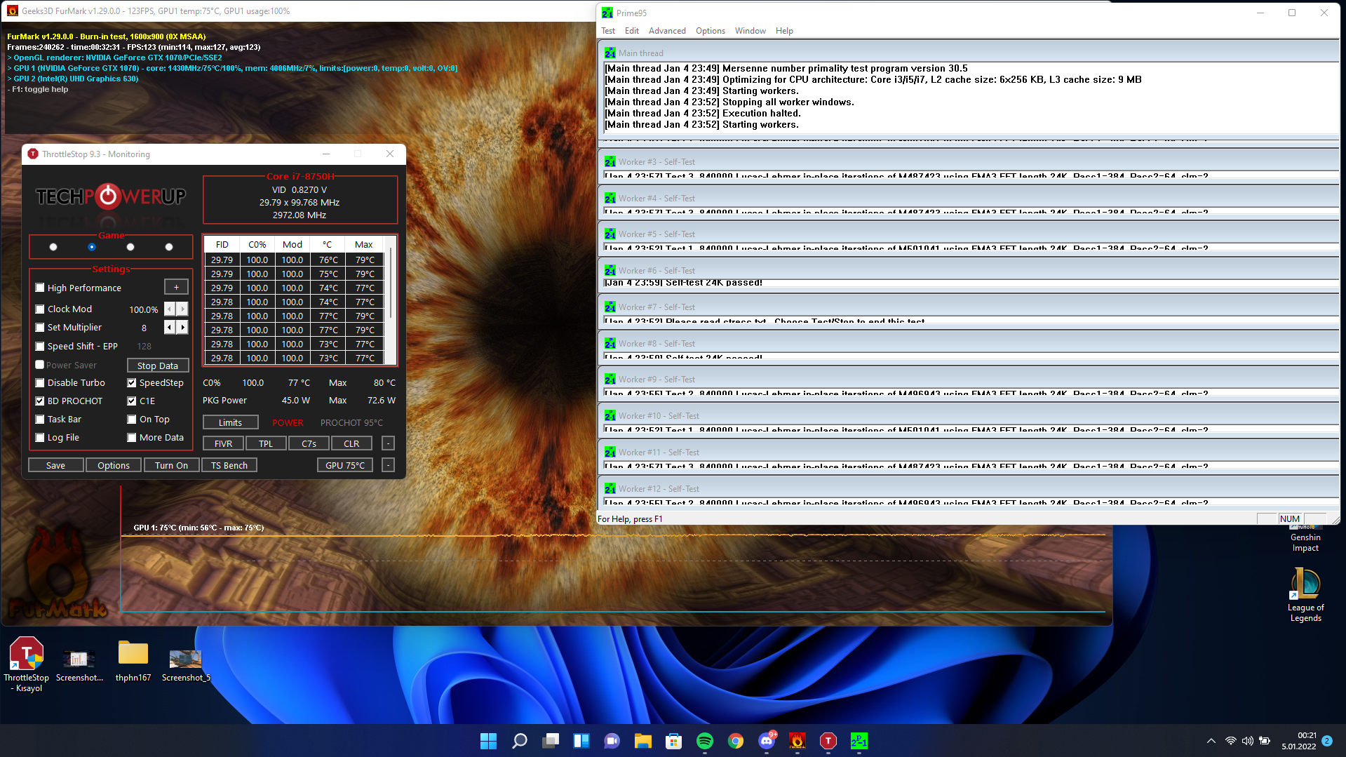

Sadece merakımdan soruyorum bu stres testini yaparken Dragon Center üzerinden dengeli senaryoyu mu seçtiniz. (OS'nin güç seçeneklerinden bahsetmiyorum.) 4.1 GHz tavan hızı olan işlemciniz Throttle'dan kaynaklı 3.4'e sabitlenmiş bu gayet normal ve bu yüzden sıcaklıklarda 90 derecenin aşağısında. Dragon Center üzerinden senaryoyu uç performansa alıp AIDA 64 Extreme ile sadece CPU için stres testi yaparsanız 90 derecelerin üstünü görebilirsiniz. (Çünkü Dragon Center yazılımı ve dengeli seçeneği seçilmeden ve de Undervolt yapılmamışken cihaz standart olarak maksimum performansta çalışır, yük altında sürekli olarak frekans sabitlemez.) 45 Watt TDP'si olan i7 8750H hız aşırtmada kısa süreliğine de olsa yük altında 70-80 Watt arası güç çekebilir.
Power plan dengelide kalıyor değiştiremiyorum. İşlemci belirli bir süre sonra güç limitine takılıyor o yüzden 3.4'e sabitliyor o konuda yapabileceğim bir şey yok. 30 saniye civarı sürüyor 3.9 da kalması. 77 watt çektiği zaten resimden belli orada fanlar büyük ihtimal 2400 RPM de dönüyordur. İşlemci güç limitini açmak için çok uğraştım ama yapamadım maalesef.
Buyur.
GPU Core clock ve işlemci frekansı neden o kadar düştü hiçbir fikrim yok. Hatta bir yanlışlık mı var diye Heaven benchmark başlattım orada normal frekansına çıktı. Furmarkta 0,781 voltajda çalışıyor ve 120W çekiyor fakat Heaven`de 0.900'de çalışıyor ama aynı gücü çekiyor buna bir türlü anlam veremedim.
