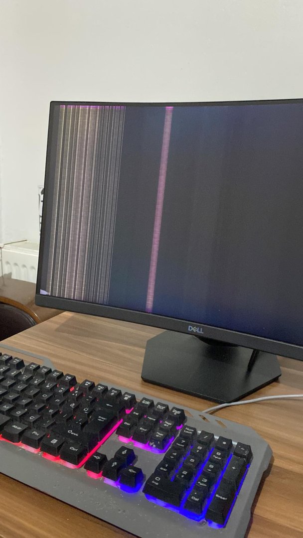

Merhaba Technopat Ailesi,
Arkadaşım bana bugün bir resim ve video gönderdi.
Video sadece 8 saniyecik.
Bilgisayarı açtığında monitörü bu haldeymiş. (Görsel ve videoya bakınız)
Video link:
Bu ne demek oluyor? Monitör mü bozulmuş yoksa ekran kartında mı sorun var?
Sorun tam olarak nedir?
Ayrıca sorunu tespit ettiyseniz çözümü nedir, basit mi?
Yardımcı olur musunuz?
    92,5 KB · Görüntüleme: 16
Monitörü başka bir kabloyla ve bilgisayarda denediği halde sonuç aynı ise evet, monitörde çok yüksek ihtimalle panel arızası meydana gelmiş demek oluyor.
Hocam, monitörü bize getirecek.
Bizzat kendi DisplayPort kablom ile kendi bilgisayarımda monitörü takıp deneyeceğiz.
Monitör tekrar bu şekilde ise bu durumda panel arızası olduğunu varsayarsak, çözümü basit midir?
Garantisi duruyor büyük ihtimal ürünün. Sormadım arkadaşa.
Sizin bilgisayarınızda da aynı sorun devam ederse panel arızası var demektir. Bu durumda da panel değişimi yapılması gerekli ve bu ucuz bir tamir değil. Monitörün sıfırı 2000TL ise panel tamiri en az 1500TL tutacaktır diye tahmin ediyorum.
Arkadaşınız monitörü ne zaman ve ne kadara almıştı? Ona göre fiyat farkı düşünülerekten garanti veya iade yollarına başvurulabilir. Ayrıca monitörün modelini de paylaşabilir misiniz?

Hemen geçen gece saatler öncesinde hiçbir sorun olmadan oyun oynamış.
Sonra bugün kalkınca böyle olmuş monitör.
Görselde sol altta, monitörün en sol en altında bir işaret var darbe almış gibisinden onu gördünüz mü?
O tam olarak nedir? Bilginiz var mı?
Darbe almadı dedi arkadaşım.
Az önce bize geldi monitörü test ederken fark ettik zaten.
Bizde de monitör aynı şekilde sonuç verdi. Bozuk.
Tam olarak ne olduğuna dair bilgim yok fakat darbe almadıysa yine panelden kaynaklı olabilir. Monitör darbe almadıysa değişim yaparlar diye tahmin ediyorum. Arkadaşınız müşteri hizmetlerini arayıp bilgi alırsa daha iyi olur.
