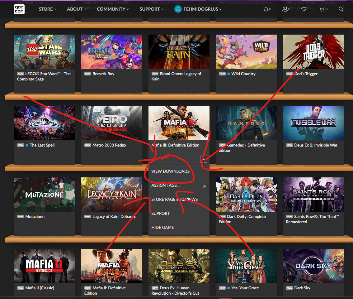

Çözüm
Tarayıcıdan bu linke gir.

İstediğin oyunu seçip "View Downloads" seç.

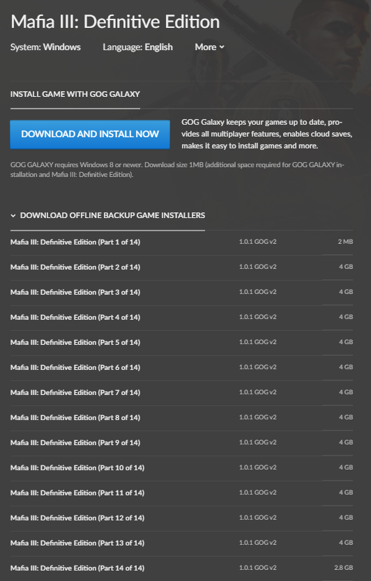

Eki Görüntüle 2626945
Sonra part part olarak kurulum dosyalarını indirip arşivden çıkart. Bu şekilde DRM'siz, saf oyun dosyalarını indirebilirsin.
