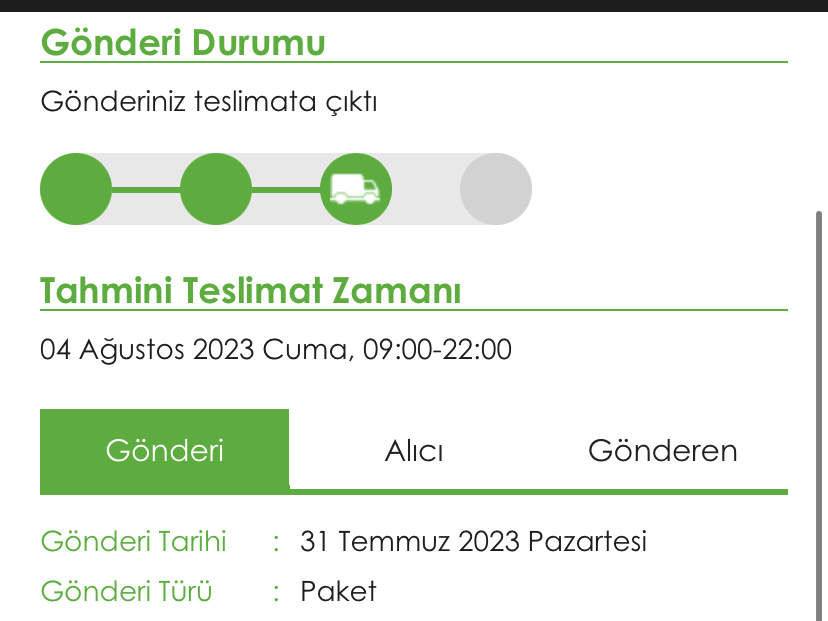

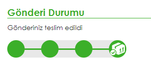

Ürünü 27.07.2023 tarihinde Amazon üzerinden satın aldım. Toplam fiyatı 718,62 TL.
