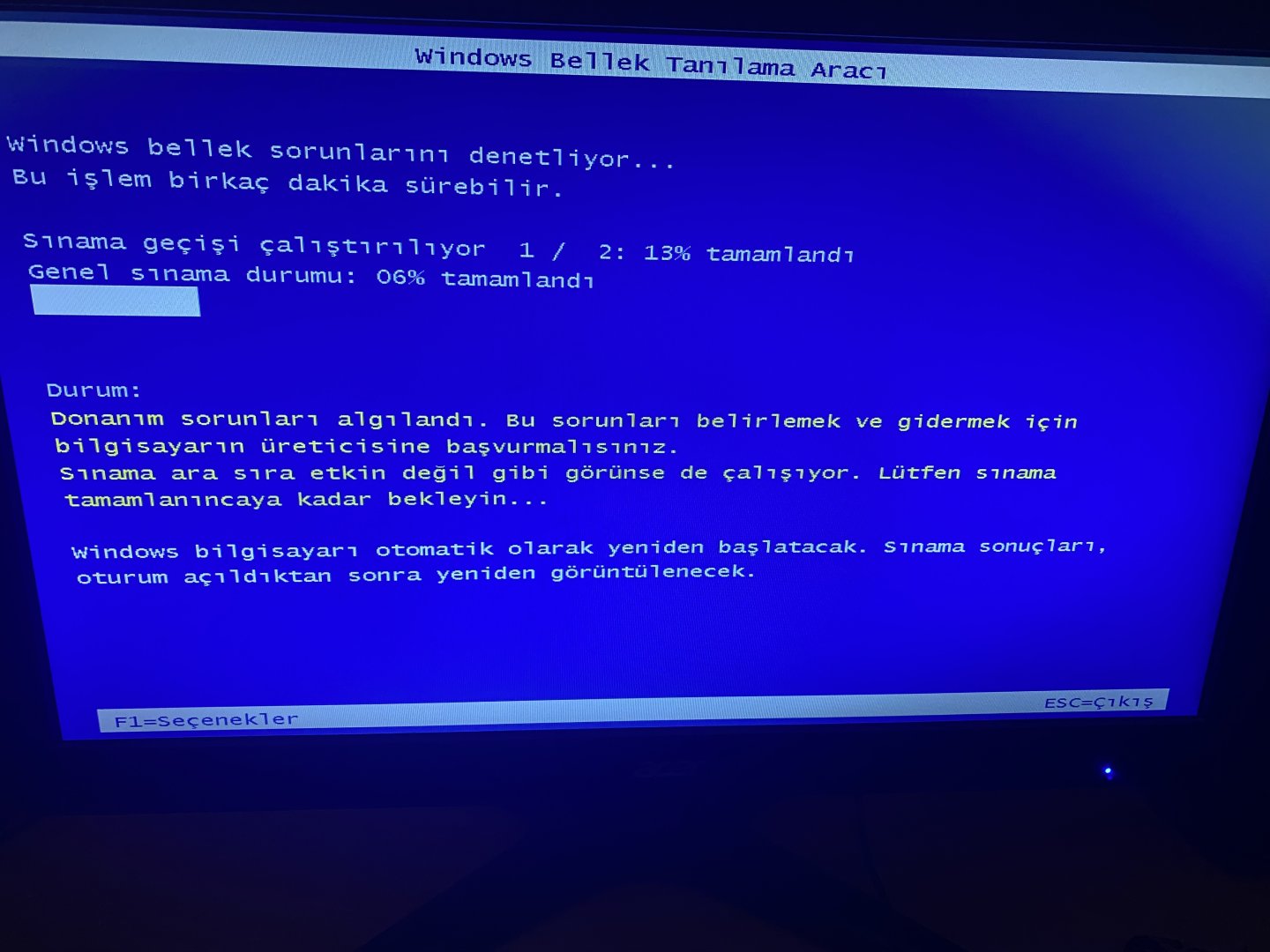

Hocam internette okuduğuma göre ne kadar doğru bilmiyorum RAM'lerde bir problem olursa da uygulamalarda sıkıntı yaratabilir miş ben de RAM testi yapayım dedim daha tamamlanmadı ama şöyle bir şey var.

Mantıklı aslında. RAM sınıra ulaştığı zaman oyundan atıyor atınca boş alan açılınca'da tekrar oyunu açıyor olabilir. Eğer böyleyse bunun çözümü sanal bellek.
32 GB RAM var yetmiyor mu da sınıra ulaşıyor? XPG 5200MHz DDR5.
Tarama tamamlanınca sanal bellek mi oluşturayım yoksa RAM'leri tak çıkar yer değiştir tarzı bir işlem mi yapayım.
Pardon konunun başında zaten yazmışsınız 32GB diye dikkat etmemişim. Ben 8GB RAM kullanıyorum sanal bellek vermediğim zaman kullanım %95'i geçtiğinde crash yiyordum belki sizde de aynısı oluyordur dedim.
Şu anlık bir şey yapmanıza gerek yok zaten donanım sorunları algılandı yazıyor belli ki RAM'ler ile ilgili bir sıkıntı var. Tarama sonucunda ne çıkacak bir bakalım.
Pardon konunun başında zaten yazmışsınız 32 GB diye dikkat etmemişim. Ben 8 GB RAM kullanıyorum sanal bellek vermediğim zaman kullanım %95'i geçtiğinde crash yiyordum belki sizde de aynısı oluyordur dedim.
Sonuçlar çıkınca paylaşacağım.

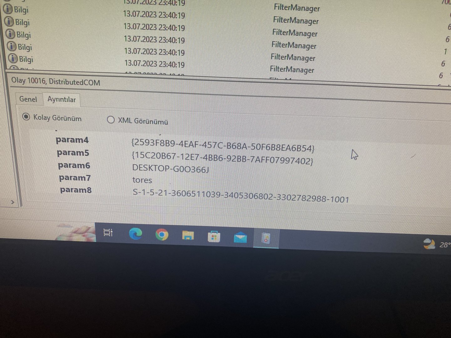

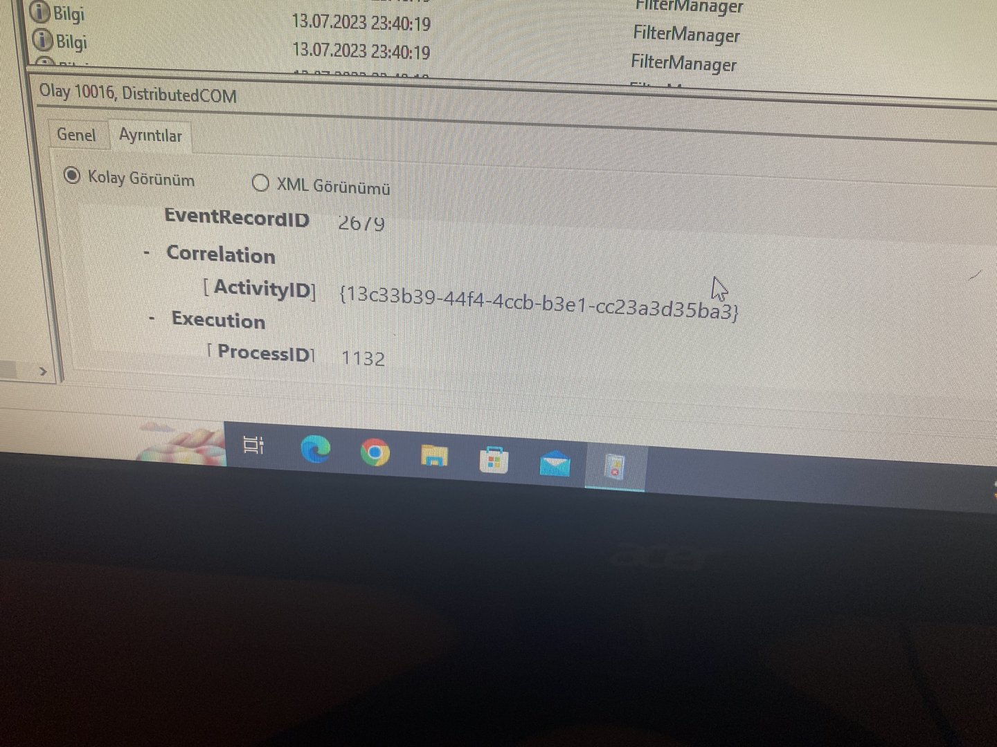

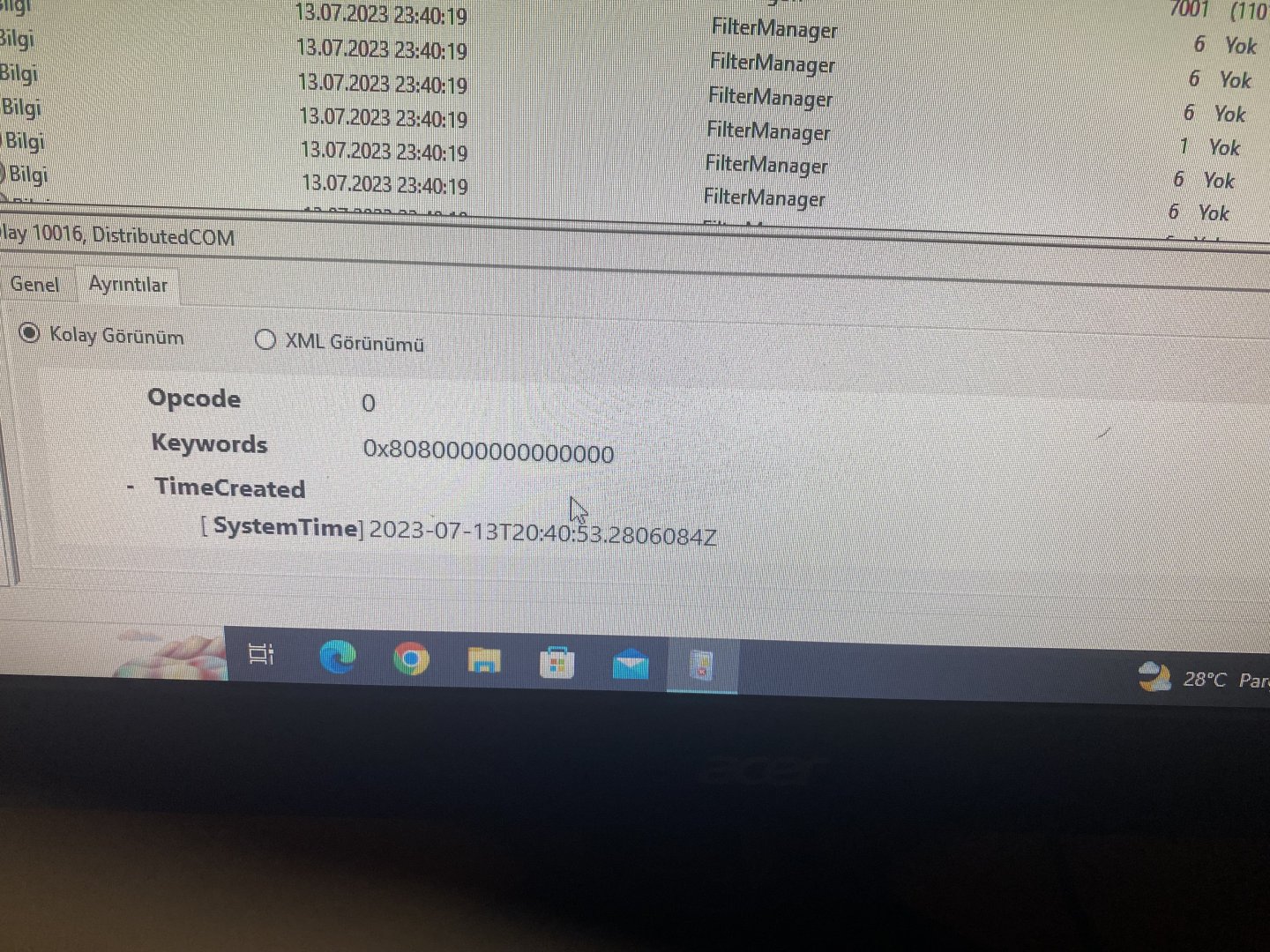

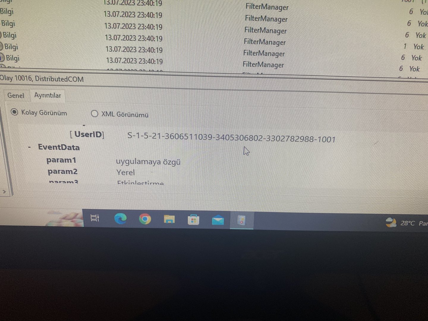

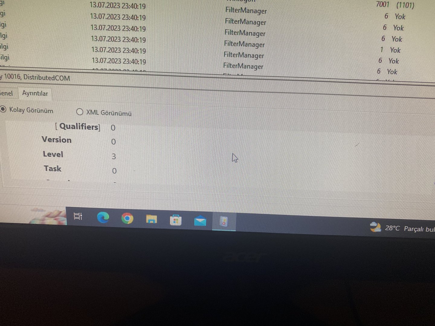

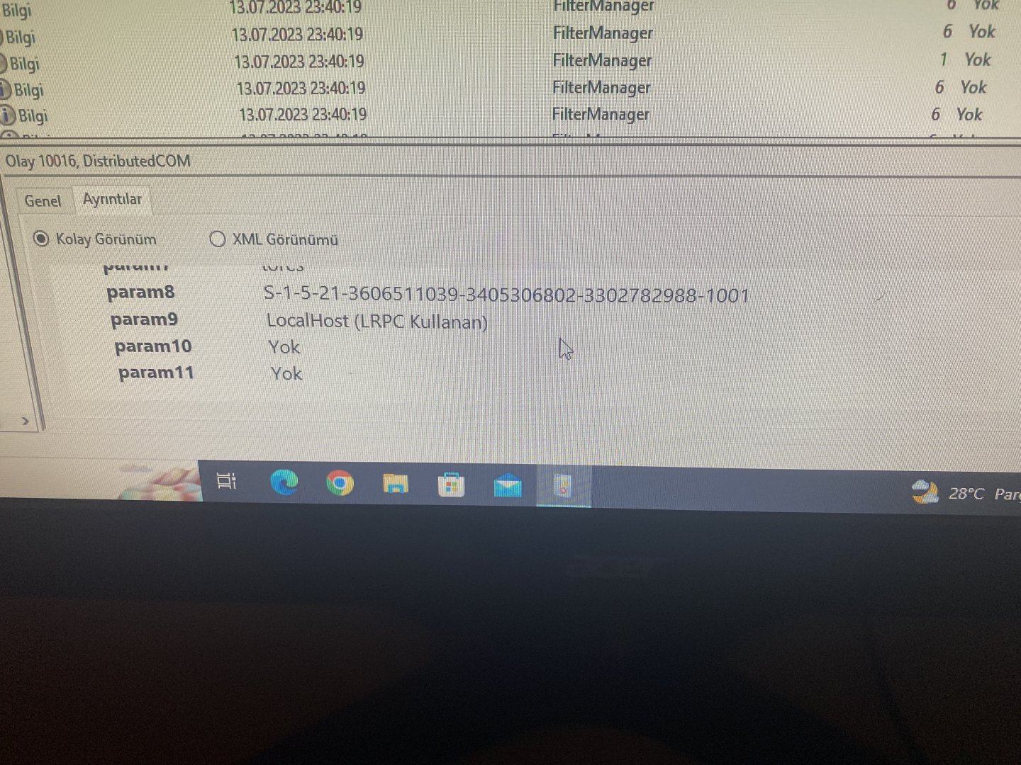

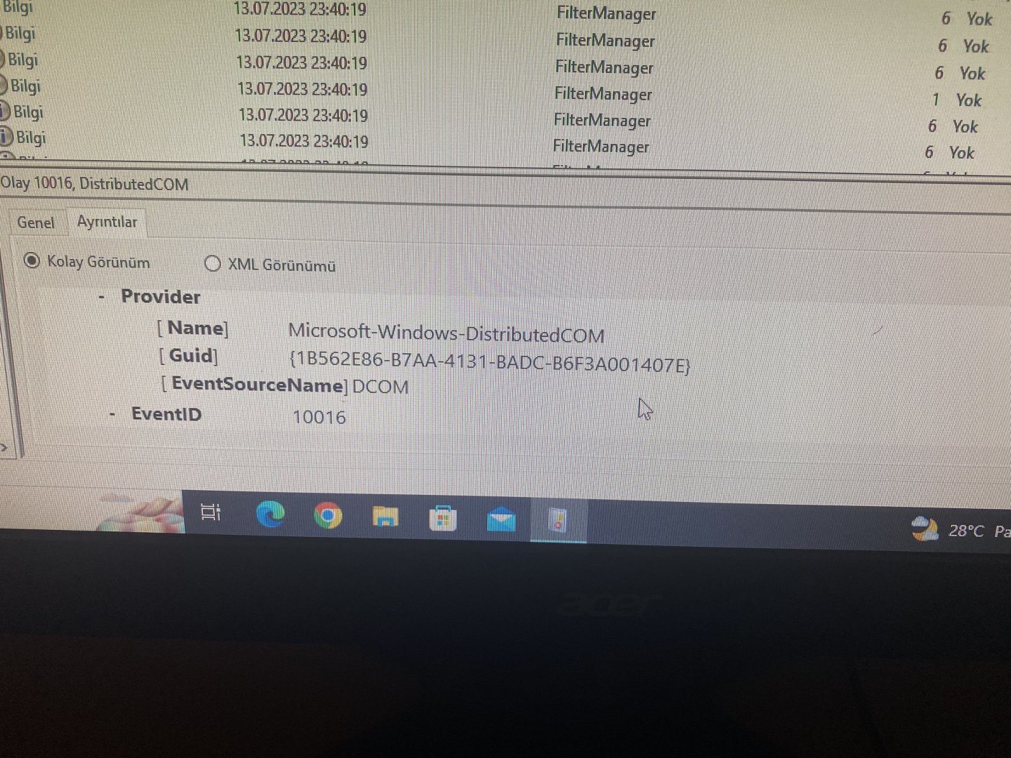

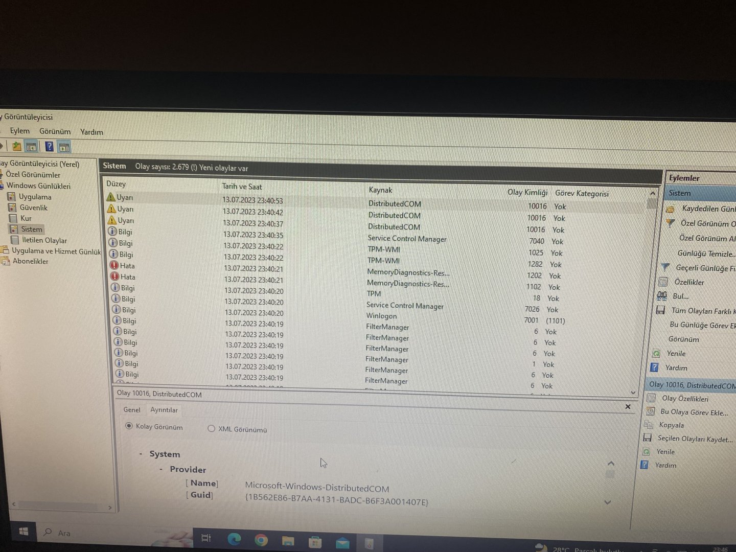

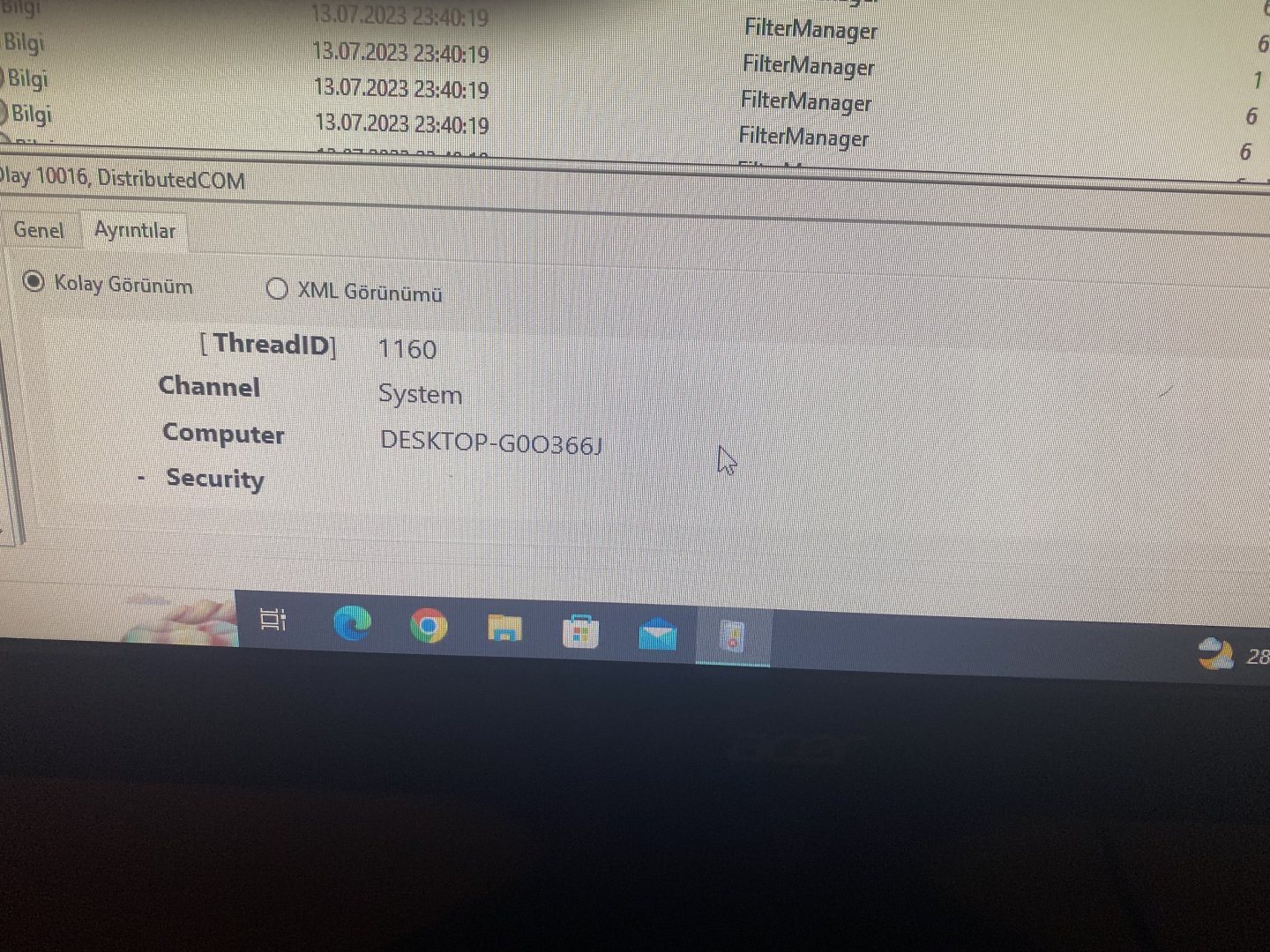

Sonuçlar çıktı bayağı bir problem gözüküyor sanırım ama tam bilmiyorum bu konuyu, şöyle göstereyim size.
RAM'lar yeni bu arada.
    381,7 KB · Görüntüleme: 26
    382 KB · Görüntüleme: 31
    365 KB · Görüntüleme: 18
    351,4 KB · Görüntüleme: 25
    377,2 KB · Görüntüleme: 18
    376,3 KB · Görüntüleme: 25
    374,7 KB · Görüntüleme: 21
    308,4 KB · Görüntüleme: 25
    345,1 KB · Görüntüleme: 28
