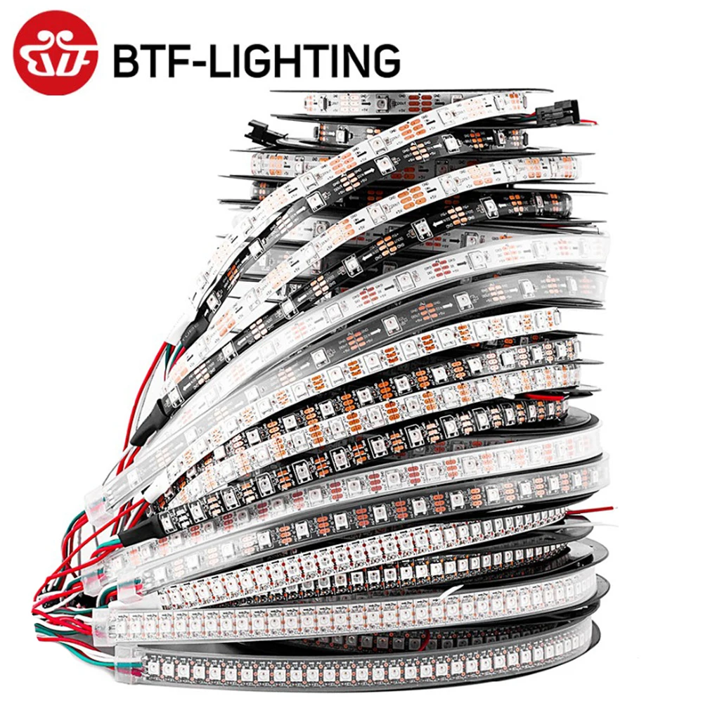

malzemeler:
ws2812B led strip uygulama yapacağınız monitörün boyutuna göre uzunluğu size kalmış.
arduino nano veya uno (elimde uno vardı onunla yaptım.)
havya- lehim teli
bağlantı için kısa kablolar 2-3 cm
5V (tahminimce 5-10A yeterli olur) adaptör (ben kasamdaki güç kaynağından molex ten 5V ve -(gnd) aldım daha kullanışlı tavsiyemdir.)
Elimizdeki ledin bağlantı yönü vardır ters bağlarsanız çalışmaz. monitörü yüz üstü yatırıyoruz. Ledi başlangıç noktasına dikkat ederek monitörün kenarlarına göre kesiyoruz. sağ ve solun eşit olmasına dikkat edin yani aynı sayıda led (pixel) olsun. eğer monitörün alt kısmında ayak var ise oraya üs tarafa göre 2-4-6 şekilde az pixel led bırakın. yani üst tarafta 30 led var ise altta 30-4= 26 olsun tabi bu alt taraf ayrı olduğundan bunu da ikiye bölün ve sağ alt kısım 13 sol alt kısım 13 oluyor. Led başlangıç noktası için bu alt orta çok iyi seçim. sonrasında ledleri monitöre yapıştırın (silikon tabancası tavsiyemdir.) led yönüne bu yaptırma sırasında dikkat edin her bir pixel ledin yanında ok vardır o veri(data) yönü yani okun gerisinden güç ve data bağlantısını yapacaksınız ve diğer sol üst sağ taraftaki ledler aynı yönde olmalı.
Şimdi sırada ledleri lehimlemek var. lehimleme bilmeyenler 3 pinli L bağlantıları oluyor onları kullanabilir veya güzel durmasını isteyenler ancak türkiyede bulmak çok zor 4 lü olanı var ama 3 lü görmedim yurt dışından bulabilirsiniz.

ws2812B yaklaşık 2 metre olsa : 60 tl civarı bir şey yapar.
ledi bu satıcıdan aldım güveniliir kaliteli hızlı.
adaptör ile kullansanız : 20 tl felan olsa 100-150 tl ye bunu yapabilirsiniz.
