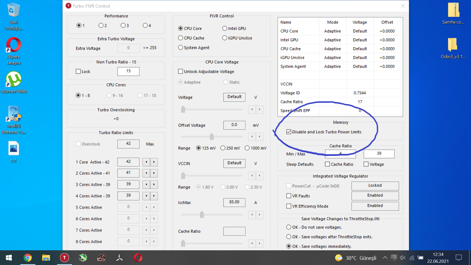

Arkadaşlar bugün sabah bilgisayarıma format atıldı. 1 yıldır kullandığım ThrottleStop ayarlarını tekrar yaptım, ancak artık Speedshift Epp özelliğin, kullanamadığımı fark ettim. Eğer bu özelliği açamazsam oyun oynayamam. Bu özelliğin kapanmasının sebebi nedir acaba? @demirdrgn (Şimdi fark ettim, throttlestop açıkken ayarlar devreye giriyor, çıkınca geri eski haline dönüyor.)

Bana ss atar mısınız ? Aynısını yapayım. Başka bir şey yapmaya gerek yok değil mi ? Sadece TPL bölümünde işimiz var değil mi ?

Gerçekten de şuan default TPL değerlerim 15 e 29.
Bende de öyle ss'ten göreceğin üzere. Ama sende speedshift olmadığından, 29 değerini de 15 yapacaksın. Baktın bilgisayarın fazla serin, daha fazla performans almak adına tpl leri 1 1 yükselt. ama 18-20 den sonra kasma yapabilir haberin olsun.

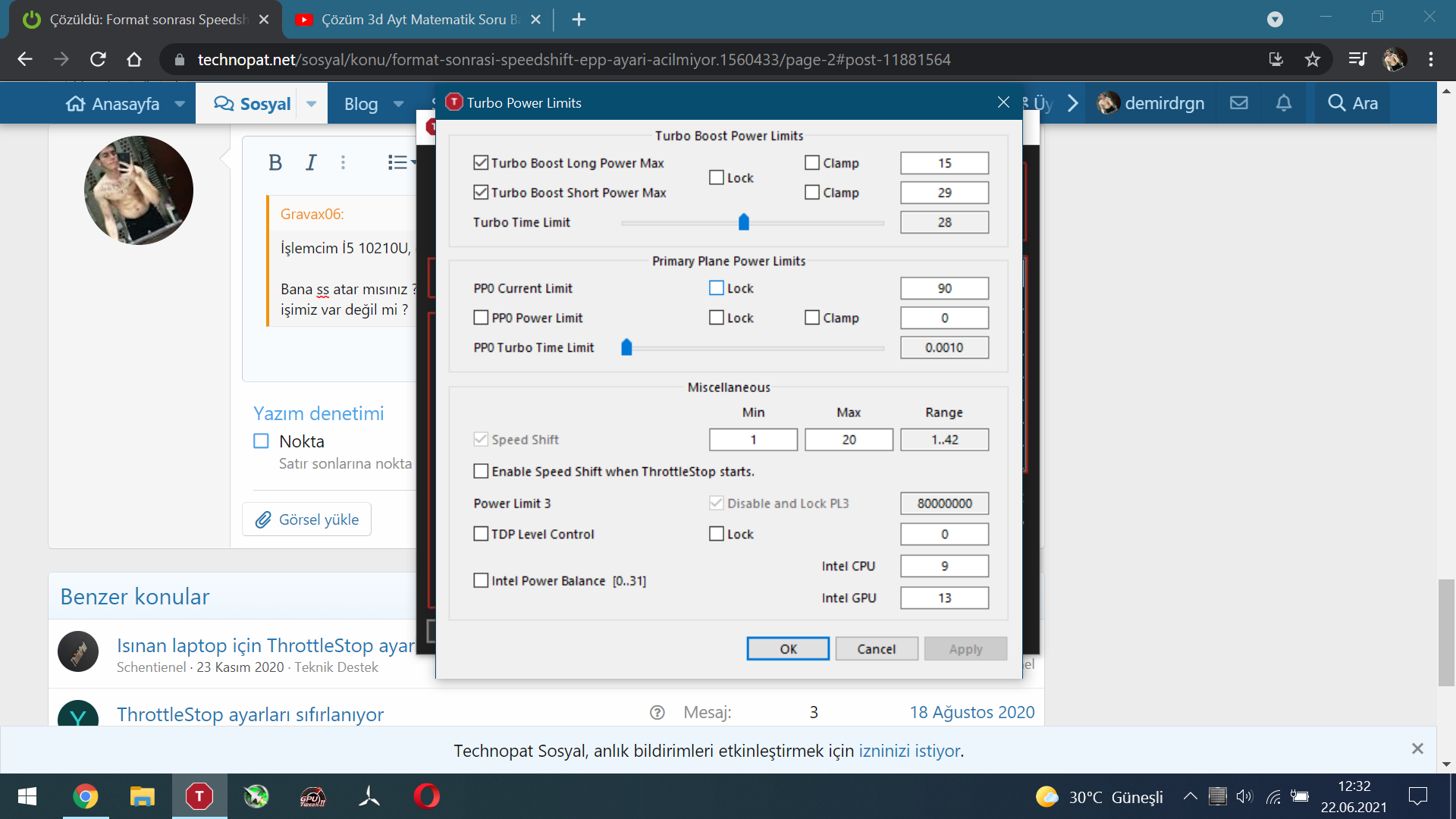

Ben 1 yıldır Long 40, Short 70 olarak kullanıyordum, sizce nasıl bir değer vermeliyim.

benim long 15 short da 15 ama,
Hocam senle bilgisayarlarımız aynı değil mi ? Bana değerlerinizi verin aynısını yapayım. Bir sıkıntı olmaz herhalde.
i5 10210u kullanıyorsan kullandığın değerler çok fazla. long 13-17 arası yap short u ise devre dışı bırak. veya longa eşitle aynı şey zaten.

Stock TPL değerleri 15e 29 işlemcinin. Bu değerleri sana kim, hangi kafayla önerdi :D speedshift olmasa mangal olurdu bilgisayarın bu TPL değerleri ile :D :D

Hocam TPL değerleri zaten defaultta böyle.

Tamamdır, şimdi 29 olanı da 15 yaptım.

TPL bölümündeki SpeedShıft bölümüne dokunmama gerek yok değil mi ?

Hocam bilgisayar hala yüksek GHZ'lerde çalışıyor.

Hocam GHZ değerine takılmayın. Masaüstünde yüksek değerlerde çalışıyordur. Önemli olan sıcaklık değerleri.
