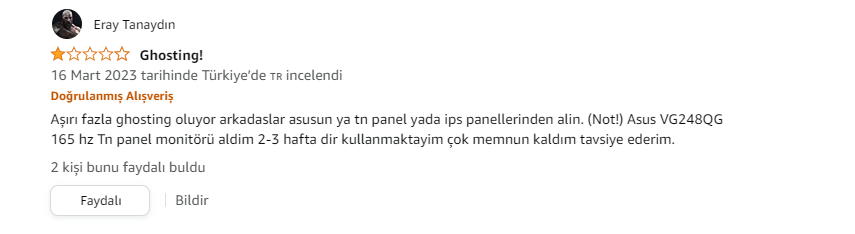

ASUS TUF VG24VQE 23.6 VA panel evet bu sorun başka VA panel kullanan arkadaşlarım da yok. Oyun içerisinde de göz ağrıtıyor belli oluyor.

VA paneli rekabetçi oyunlar için almayanlar sorunsuz bir şekilde kullanabiliyorlar ancak bu monitörün eminim ki deli gibi blurr sorunu vardır çünkü blurr busters sonucu iğrenç çıkacaktır. Tabii bu monitörün çöp olduğu anlamına gelmez şöyle blurr ile ilgili bir ayarı varsa işte OverDrive veya ELMB değiştirmeyi menüden bir deneyin, kurcalayın olmazsa IPS veya TN panele geçmekte fayda var. VA panellerde blurr azaltılsa dahi ghosting devam edecektir ancak gözü ne kadar etkilediğine bağlı. VA panellerde en çok göz ağrıtan blurr olayıdır ghosting ise rekabetçi oyunlar için daha elzemdir.

Bu standart bir probleme benzemiyor. Herhangi bir monitörün tüm üniteleri böyle iz bıraksa piyasada alan olmaz.
Hocam ghosting ve bulaşma giriş segmentte VA panellerde standarttır.Bir tane ucuz VA panel ve yüksek total response time rakamlarına ulaşabilen monitör bulamazsınız.Dolayısıyla sadece ghosting değil yavaş yanıt süresinden dolayı blurr sorunuda standart.Bunlar monitörün ayarları ile azaltılabiliyor ELMB ve overdrive gibi ancak rekabetçi oyun oynamıyorsanız ve ghosting sizin işinize engel olmuyorsa sorun çıkarmaz.Ayrıca kameradan çekip bu ürün sorunlu demek yanlıştır çoğu modelde fareyi o kadar hızlı hareket ettirip çekerseniz o görüntüyü verir önemli olan Buradaki test sonucu.

Kesinlikle katılıyorum. Zaten kameradan çekilen görüntüyü referans alırsak kameranın performansı işin içine girdiği için tutarlı sonuç vermez.
